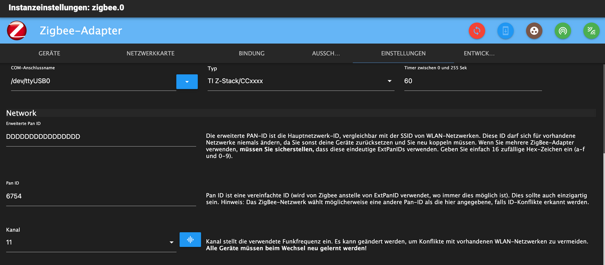

        @arteck Mit dem "SONOFF Zigbee 3.0 USB Dongle Plus" klappt es leider auch nicht.
        Stick wird erkannt:
        usb-ITead_Sonoff_Zigbee_3.0_USB_Dongle_Plus_ae3fb13f0213ec11b31e21c7bd930c07-if00-port0 -> ../../ttyUSB0
        Ich richte den Stick im Zigbee Interface ein:
        Und es kommt erneut der selbe Fehler wie zuvor:

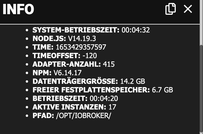

                                          @thomas-braun Danke für deine Anleitung. Folgendes habe ich dadurch festgestellt:
                                          node -v ergibt: 14.19.3
                                          nodejs -v ergibt: 16.15.0
                                          npm -v ergibt: 6.14.17
                                          Interssanterweise wird mir im ioBroker interface aber folgendes angezeigt:
                                          Also noch die alte Version.
                                          Durch deine Abfrage:
                                          sudo ln -s /usr/bin/node /usr/bin/nodejs
                                          uname -m && which nodejs node npm && nodejs -v && node -v && npm -v && whoami && pwd && sudo apt update &> /dev/null && sudo apt update && apt policy nodejs
                                          kommt folgendes:
                                          armv7l
                                          /usr/bin/nodejs
                                          /usr/local/bin/node
                                          /usr/local/bin/npm
                                          v16.15.0
                                          v14.19.3
                                          6.14.17
                                          iobroker
                                          /home/iobroker
                                          Hit:1 http://raspbian.raspberrypi.org/raspbian buster InRelease
                                          Hit:2 https://repos.influxdata.com/debian buster InRelease
                                          Hit:3 http://archive.raspberrypi.org/debian buster InRelease
                                          Hit:4 https://deb.nodesource.com/node_14.x buster InRelease
                                          Hit:5 https://deb.nodesource.com/node_16.x buster InRelease
                                          Reading package lists... Done
                                          Building dependency tree
                                          Reading state information... Done
                                          All packages are up to date.
                                          nodejs:
                                            Installed: 16.15.0-deb-1nodesource1
                                            Candidate: 16.15.0-deb-1nodesource1
                                            Version table:
                                           *** 16.15.0-deb-1nodesource1 500
                                                  500 https://deb.nodesource.com/node_16.x buster/main armhf Packages
                                                  100 /var/lib/dpkg/status
                                               14.19.3-deb-1nodesource1 500
                                                  500 https://deb.nodesource.com/node_14.x buster/main armhf Packages
                                               10.24.0~dfsg-1~deb10u1 500
                                          Sprich mein node und npm ist im falschen Verzeichnis.
                                          Seit der Installation ist der Pi auch deutlich langsamer mit der ssh Verbindung und im iobroker geworden.
                                          Aber die Fehler sind auch weniger:
                                          npm ERR! extraneous: form-data@2.3.3 /home/iobroker/node_modules/request/node_modules/form-data
                                          npm ERR! extraneous: @iobroker/adapter-core@2.3.1 /home/iobroker/node_modules/iobroker.shelly/node_modules/@iobroker/adapter-core
                                          npm ERR! extraneous: es6-symbol@3.1.1 /home/iobroker/node_modules/es6-set/node_modules/es6-symbol
                                          npm ERR! extraneous: pump@2.0.1 /home/iobroker/node_modules/pumpify/node_modules/pump
                                          npm ERR! extraneous: debug@4.1.1 /home/iobroker/node_modules/mqtt-packet/node_modules/debug
                                          npm ERR! extraneous: safe-buffer@5.1.2 /home/iobroker/node_modules/readable-stream/node_modules/safe-buffer
                                          npm ERR! extraneous: safe-buffer@5.1.2 /home/iobroker/node_modules/string_decoder/node_modules/safe-buffer
                                          npm ERR! extraneous: readable-stream@3.6.0 /home/iobroker/node_modules/split2/node_modules/readable-stream
                                          npm ERR! extraneous: safe-buffer@5.1.2 /home/iobroker/node_modules/ws/node_modules/safe-buffer
                                          npm ERR! extraneous: debug@2.6.9 /home/iobroker/node_modules/coap/node_modules/debug
                                          npm ERR! extraneous: debug@2.2.0 /home/iobroker/node_modules/node-rest-client/node_modules/debug
                                          npm ERR! extraneous: xmlbuilder@11.0.1 /home/iobroker/node_modules/xml2js/node_modules/xmlbuilder
                                          Der Zigbee Adapter geht leider immernoch nicht.
                                          Vermutlich wird nur ein altes Image von vor dem Stromausfall helfen oder?
                                            Thomas Braun Most Active @Creaven last edited by
                                            @creaven sagte in ZigBee Adapter nach Stromausfall nicht mehr Grün:
                                            Dann räum es halt auf. Steht ja drin wie man das macht.
