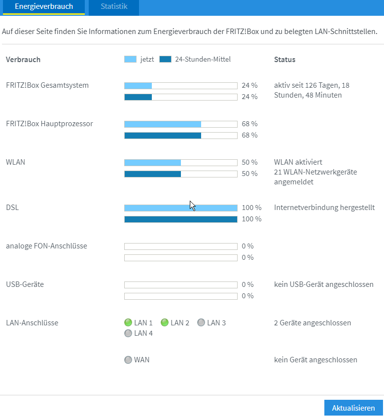

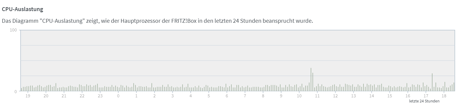

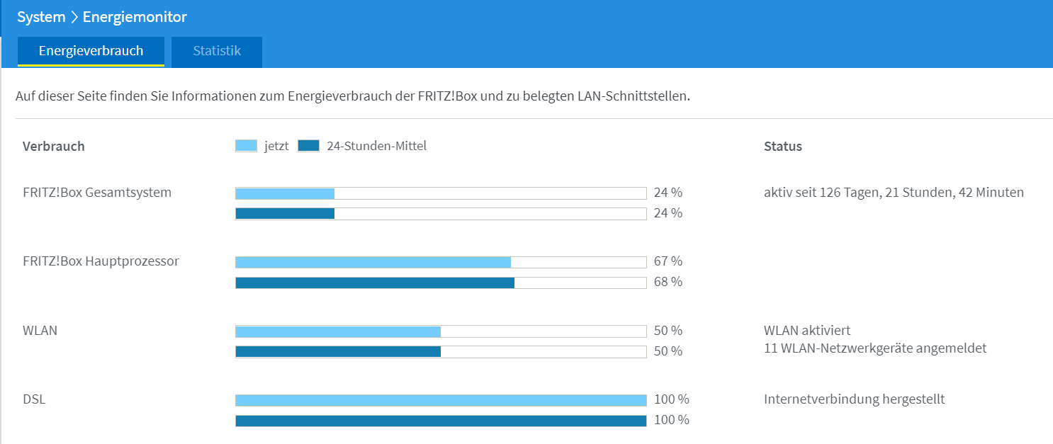

                                    maxpd @wusa last edited by
                                    @wusa Habe 33 Devices angemeldet.
                                    Die Fritzbox habe ich sogar komplett ausgetauscht. Von der 7390 auf die 7590
                                    DJMarc75 W ? 3 Replies Last reply Reply Quote 0
                                    • DJMarc75
                                      DJMarc75 @maxpd last edited by
                                      @maxpd 126 Tage online 😳
                                      • W
                                        wusa @maxpd last edited by wusa
                                        @maxpd
                                        Ist jetzt reine Spekulation, aber vielleicht sind die 33 Geräte für die Fritzbox zu viel.
                                        Prozessor knapp 70% und Wlan auch bei 50%. Vielleicht dauert das ganze im System einfach zu lange, bis die Antwort kommt wegen der Auslastung.
                                        Kannst du mal einen Teil der Geräte abmelden und erneut testen?
                                        Das würde Aufschluss geben, ob die Auslastung ein Problem sein könnte.
