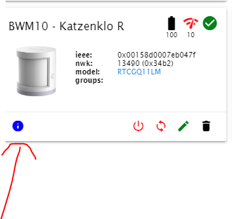

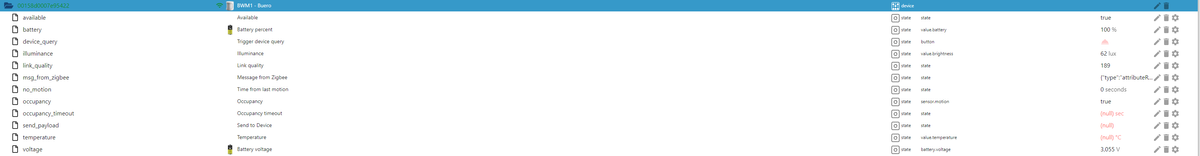

                        Heute sind meine Aqara RTCGQ11LM also das erste Modell angekommen.
                        Verbunden habe ich sie mit meinem Zigbee 3.0 USB Doongle.
                        Es werden mir alle Daten angezeigt bis auf die Temperatur.
                        Da steht (null).
                        Benutze den Zigbee Adapter in ioBroker.
                        Hat vielleicht jemand eine Idee warum er mir die Temperatur nicht anzeigt?

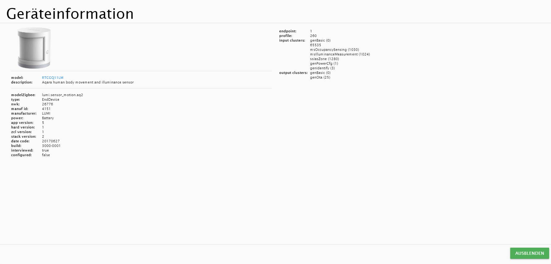

                                    zeigmal das Info
                                      Sushibomba last edited by
                                      @arteck
                                      arteck D 2 Replies Last reply Reply Quote 0
                                        arteck Developer Most Active @Sushibomba last edited by
                                        @sushibomba hmm
                                        sollte der liefern
