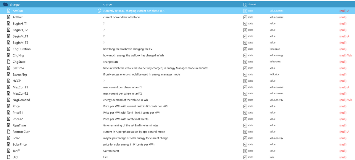

                      jrichl @Rene_HM last edited by
                      @rene_hm
                      Hallo, ich habe den Adapter jetzt auch einmal installiert, und er funktioniert auf meiner XTRA soweit auch gut. Ich wollte nur nachfragen ob inzwischen auch das Schreiben von Daten - also der Ladestrom implementiert ist? Einen entsprechenden Datenpunkt dazu kann ich nicht finden.
                      Oder ist das ActPwr der entsprechend gesetzt werden muss?

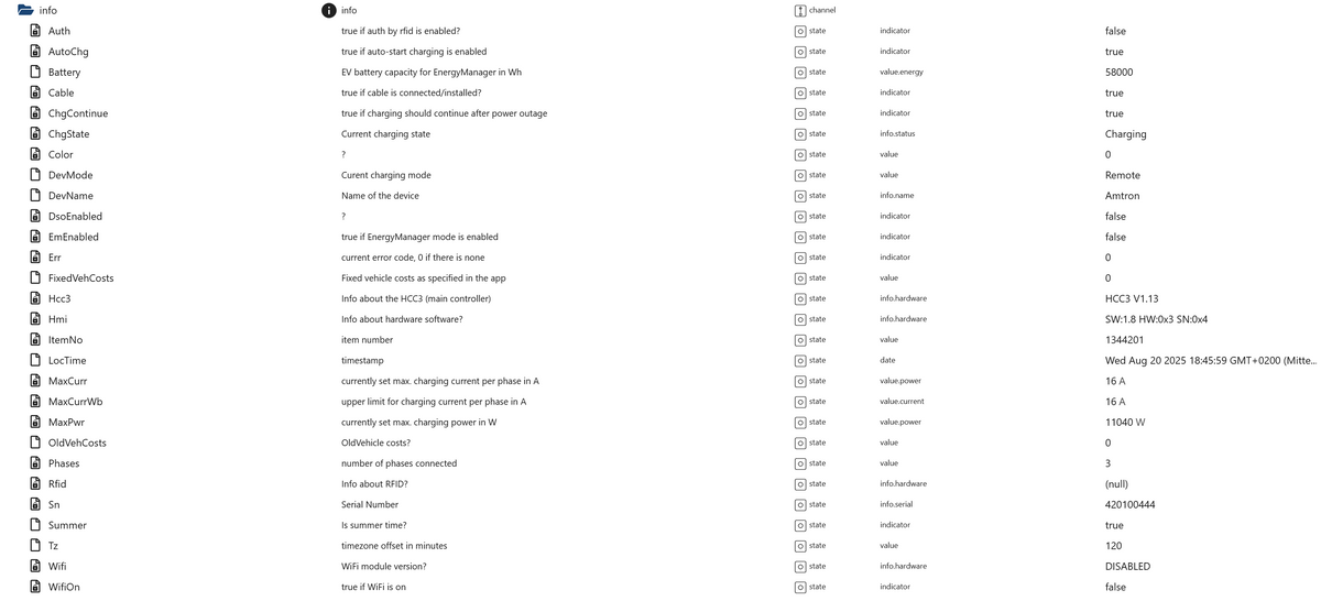

                                      jokeras @jrichl last edited by
                                      @jrichl
                                      Ich habe auch die Xtra 11 C2. Im Folder charge habe ich allerdings nur "null" Daten. Im Folder info sind Daten da. Aber eben nicht die Total Energy, die ich gern auslesen würde.
                                      Was hast du im Adapter eingestellt? IP + PIN 1 (App PIN)?
