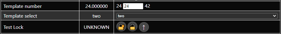

                                • Fred Freund
                                  Fred Freund @OpenSourceNomad last edited by Fred Freund
                                  @opensourcenomad said in Esphome: INPUT moeglichkeit? cron mit variable setzen?:
                                  Gibt es eine Moeglichkeit fuer einen Input einer Zahl und Text in einem Feld fuer eine Variable?
                                  Also die select-components versehe ich nicht...was wird da definiert und for allem welches user/frontend meint er ..im HA?
                                  anscheinend wenn ich mir die NOTE anschaue:
                                  mit der Number Template habe ich im Web Frontend nur einen Slider bekommen und kein Input field.
                                  Das mit dem Slider ist ok, kann man auch fein genung mit den Pfeiltasten auswaehlen.
                                  Ich glaube ich habe es soweit verwendbar ..jeder andere Aufwand scheint x 100 zu steigen.
                                  • OpenSourceNomad
                                    OpenSourceNomad Most Active @Fred Freund last edited by OpenSourceNomad
                                    @fred-freund said in Esphome: INPUT moeglichkeit? cron mit variable setzen?:
                                    Sieht man auch im screenshot vom web server v2:
                                    Sprich ein "simples" drop down menü. Die Dokumentation ist sehr home assistant lastig, da dies quasi die Referenzplattform darstellt und meines Wissens auch die einzige "Zentrale" die immer up2date mit allen (neuen) esphome Funktionen.
                                    Komisch, im Screenshot ist ein Feld ☝ 🤔 ...aber wenn's tut ist ja gut
                                    Ich bin auch jemand der es meistens save & simple hält mit seinen (bald 100) esphome nodes. Einzig will ich die lokale Steuerung aller Basisfunktion auch ohne WLAN/Zentrale garantiert haben. Zusätzlich berwerkstellige ich alle Automatismen die sich lokal umsetzen lassen auch direkt in esphome. Alles was danach kommt, sprich "die Kür" (oder das unendliche), ist mir dann meistens auch schon zu viel des guten 😛
                                    Fred Freund 1 Reply Last reply Reply Quote 0
                                    • Fred Freund
                                      Komisch, im Screenshot ist ein Feld ...aber wenn's tut ist ja gut
                                      also der Discord ist cool:
                                      info hab ich bekommen: add mode: box to your number config
                                      OpenSourceNomad 1 Reply Last reply Reply Quote 1
