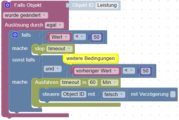

      ich habe folgendes Blockly erstellt. Hintergrund ist eine EVU Messung und das abschalten einer Pumpe bei keiner Produktion von Strom durch die Solaranlage. Leider startet der Timeout natürlich x-Mal, ist es möglich mein Vorgehen besser abzubilden?
      Das ist mein Blockly:
      Vielen Dank für eure Unterstützung.
      LG
        paul53 @Winnipuuh last edited by
        @winnipuuh sagte: Leider startet der Timeout natürlich x-Mal

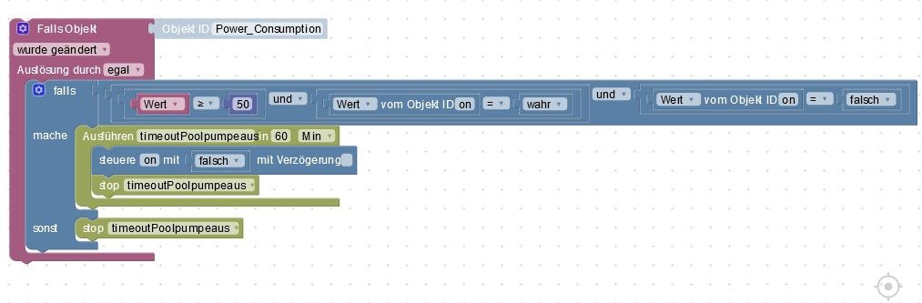

        Das kann durch die Auswertung von "vorheriger Wert" verhindert werden:
        • W
          Winnipuuh @paul53 last edited by
          @paul53 Das ist genau das was ich brauche Vielen Dank
