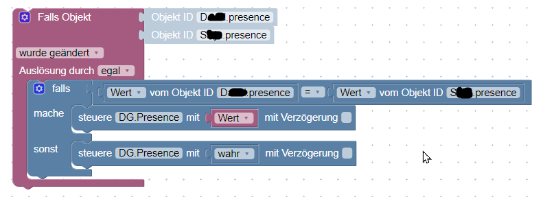

      ich kann einem Trigger mehrere ObjektIDs anhängen.
      Wenn ich nun im Blockly über den Baustein (siehe Bild) darauf zugreifen will.
      Kann ich diesen Baustein dann überhaupt verwenden? Nimmt er nur die erste ID?
      Und wenn ich auf Werte aus mehreren ObjektID zugreifen will, woher kann man das Unterscheiden bei diesem Block?
      Beispiel die Presence mehrerer Personen im FritzBox Adapter.
      Oder mehrere Bewegungsmelder,
        paul53 @Gatam last edited by
        @gatam sagte: Nimmt er nur die erste ID?
        Er liefert die ID des Datenpunktes, der gerade getriggert hat.

          Gatam @paul53 last edited by
          Wenn ich also die Presence von 2 Personen checken will nehme ich nicht diesen ObjektBaustein sondern mache es so...
          Greife auf die Werte nicht über den TriggerBaustein zu,
            @gatam sagte: mache es so...
            Ja, wobei der Vergleich mit "wahr" überflüssig ist.

                    Gatam @Homoran last edited by Gatam
                    Ist diese Version dann kurz genug und Logisch?
                    2 Familienhaus - DG Wohnung = DG.Presence

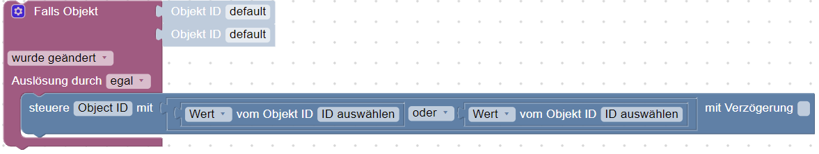

                      @gatam sagte: Ist diese Version dann kurz genug und Logisch?
                      Nein, kein Vergleich, sondern ODER!
                      Kürzeste Version:
                      • G
                        Person1 Zuhause [TRUE].
                        Person 2 verlässt das aus [FALSE], Trigger wird ausgelöst
                        UND dann steuere ObjektID DG.Presence mit TRUE oder FALSE?
                        paul53 Zarello 2 Replies Last reply Reply Quote 0
                          @gatam sagte: Person1 Zuhause [TRUE].
                          Ja, Person1(true) ODER Person2(false) = true.
