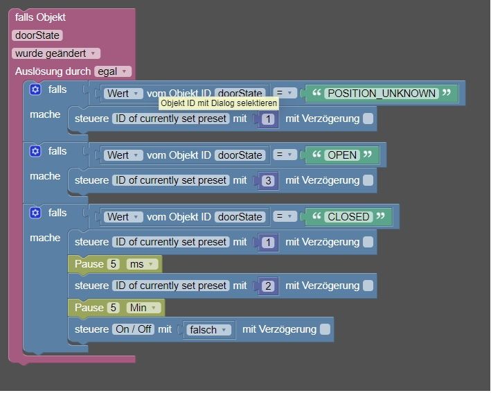

      Bin neu hier und hab jetzt mal mein erstes Projekt mit ioBroker gemacht. Nun bin ich aber an dem Punkt wo ich etwas Hilfe benötige und ich hoffe hier kann mir einer helfen.
      Garagentorbeleuchtung wurde mit Blockly Skript Realisiert und schaut folgendermaßen aus

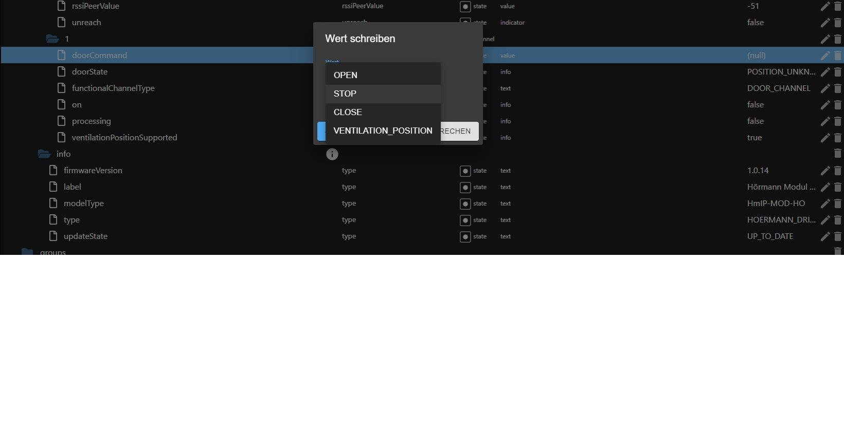

      Es funktioniert alles super, Rotes Lauflicht beim öffnen und schließen und Grünes Dauerlicht wenn es offen ist. Jetzt hab ich nur ein Problem wenn ich das Tor auf Lüftungsposition fahre habe ich die ganze Zeit Rotes lauflicht und das möchte ich gerne unterbinden.
      Wenn ich den Homematic IP Adapter auslese über den ioBroker bekomm ich auch eine Positionsanzeige fürs Lüften und das müsste wohl mit in das Skript rein.

      • Asgothian
        Asgothian Developer @Frank Ma last edited by Asgothian
        @frank-ma der einfache weg:
        • in der Abfrage "wert von Objekt door state = "CLOSED" per Logik Baustein eine 2. Bedingung (mit und) hinzufügen
        • darin 'wert von Objet door command != "VENTILATION_POSITION"' als 2. Bedingung angeben.
        Ansonsten noch 3 "Vereinfachungen" :
        • An Stelle der 3 Abfragen "wert von Objekt ID DoorState" den Baustein "ObjektID" aus dem Trigger Bereich einsetzen und auf "Wert" umstellen - dieser beinhaltet immer genau den Wert des Objektes welches den Trigger ausgelöst hat.
        • die 3 Falls Blöcke so anpassen (Zahnrad icon) das die 2. und 3. Bedingung nur geprüft wird falls die erste nicht stimmt:
          Falls (A) Mache, sonst Falls (B) Mache, sonst Falls (C) mache
        • An stelle der Pausen bitte anders arbeiten:
          -- den Haken bei 'mit Verzögerung' bei der kurzen Verzögerung (5 ms) setzen. Danach kannst du eine Verzögerung eintragen und zusätzlich noch den Haken bei "löschen falls läuft" setzen.
          -- an Stelle der 5 Minuten pause bitte ein Konstrukt aus "ausführen Timeout in 5 Minuten" und "steuere On/Off auf falsch" einsetzen. Zusätzlich ganz oben im Trigger ein "anhalten Timeout" eintragen, damit es nicht zu ungewollten Aktionen wegen noch laufender Skripte kommt.

            Ich hab das ganze jetzt paar mal probiert aber ich bekomm es irgendwie nicht hin. Können sie mir da nochmal helfen mit dem skript.

            • Asgothian
              @frank-ma dazu brauche ich:
              • das aktuelle Skript
              • das Verhalten des aktuellen Skriptes, insbesondere wenn es vom gewünschten Verhalten abweicht.
              A.

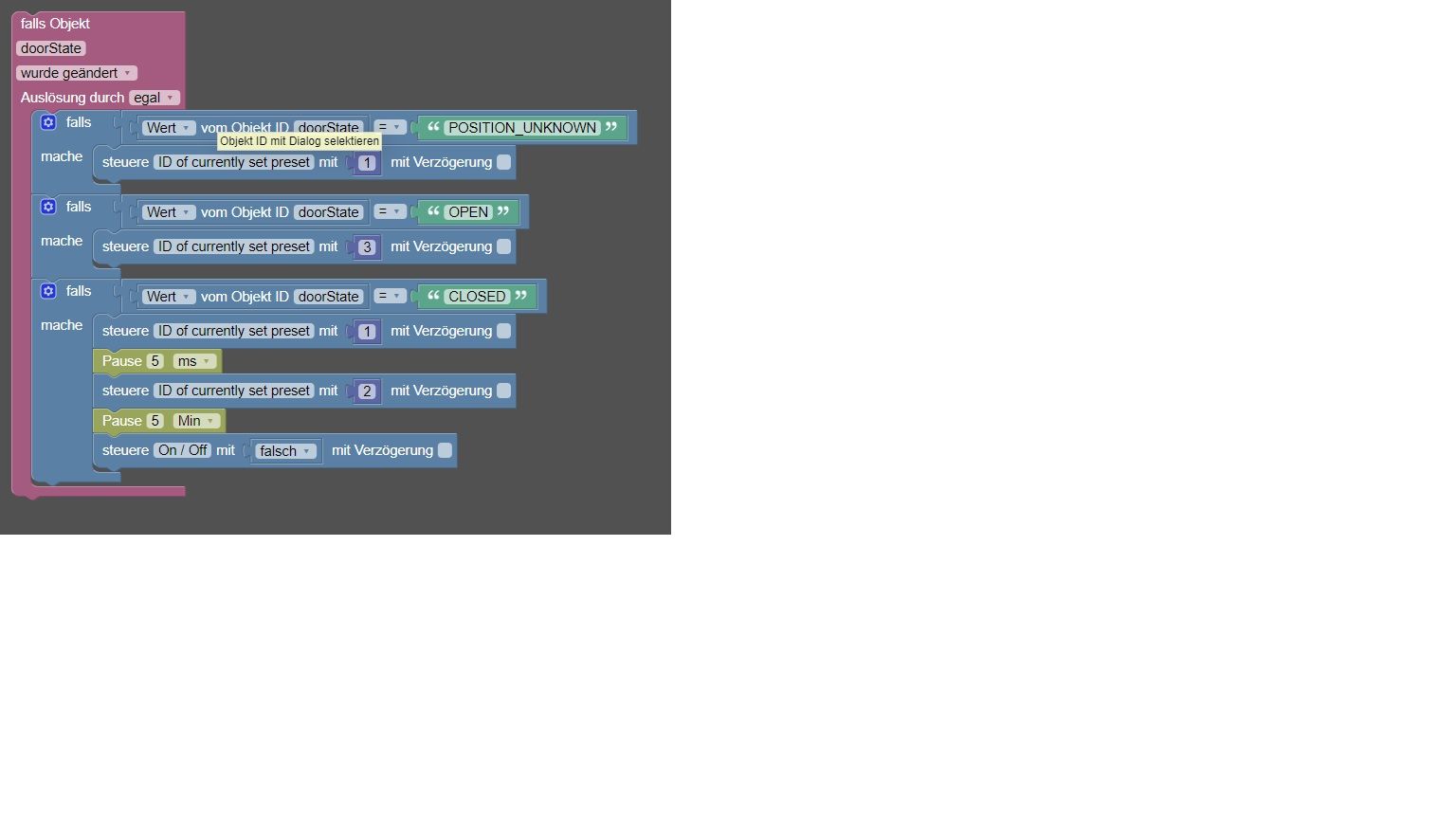

                Hallo
                das ist das Uhrsprüngliche Skript
                bei diesem Skript ist der Fehler wenn ich auf Lüfter Position bin dann leuchtet es die ganze zeit Rot.

                • Asgothian
                  @frank-ma Hast du meinen Post oben gelesen, und versucht umzusetzen ?
                  Wenn nein, dann bitte versuchen, und im Zweifelsfall das Ergebnis posten. Was zu tun ist steht da oben schon drin.
                  A.
                  Frank Ma 1 Reply Last reply Reply Quote 0
                  • Frank Ma
                    Frank Ma @Asgothian last edited by
                    @asgothian
                    Morgen,
                    Hat jetzt geklappt. Danke
