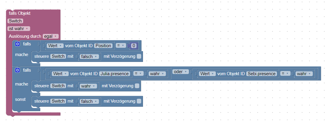

      Hoi.
      Ich würde gerne meine Außensteckdose schalten wenn ich oder meine Frau daheim sind.
      Jedoch soll die Außensteckdose aus gehen wenn das Küchenrollo runter gefahren ist.
      Hab ein Blockly gebastelt, jedoch schaltet es ein und gleichzeitig aus...! Komme glaube ich mit den Falls Blöcken durcheinander.
      Könnt ihr mir Helfen.
      da_Woody Homoran 2 Replies Last reply Reply Quote 0

          @sebwirtz was genau willst du erreichen?
          Dein Blockly triggert wenn der Switch auf wahr schaltet.
          Dann prüft es den Rolladenstatus (?) und macht den Switch wieder aus.
          Erst dann prüft es die Anwesenheit und differenziert danach die Aktion.
            sebwirtz @Homoran last edited by
            @homoran Der Switch soll auf auf True gehen wenn einer ich oder meine Frau daheim sind.
            der Switch soll aber definitiv auf false gehen wenn das Rollo auf 0 ist!

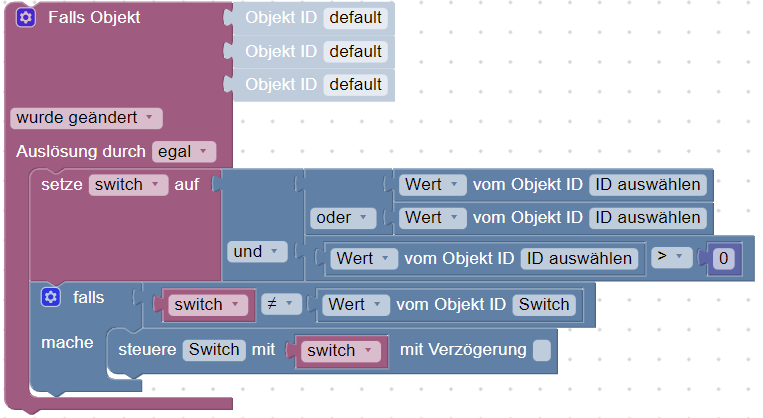

              paul53 @sebwirtz last edited by paul53
              @sebwirtz sagte: Der Switch soll auf auf True gehen wenn einer ich oder meine Frau daheim sind. der Switch soll aber definitiv auf false gehen wenn das Rollo auf 0 ist!
              Dafür sind 3 Trigger erforderlich: 2 x Präsenz, 1 x Rollo
                sebwirtz @paul53 last edited by
                @paul53 ich probiere es gleich mal aus. danke schon mal!!!
                  Homoran Global Moderator Administrators @sebwirtz last edited by
                  @sebwirtz sagte in Außensteckdose schalten bei Anwesenheit:
                  Warum triggerst du dann darauf?
