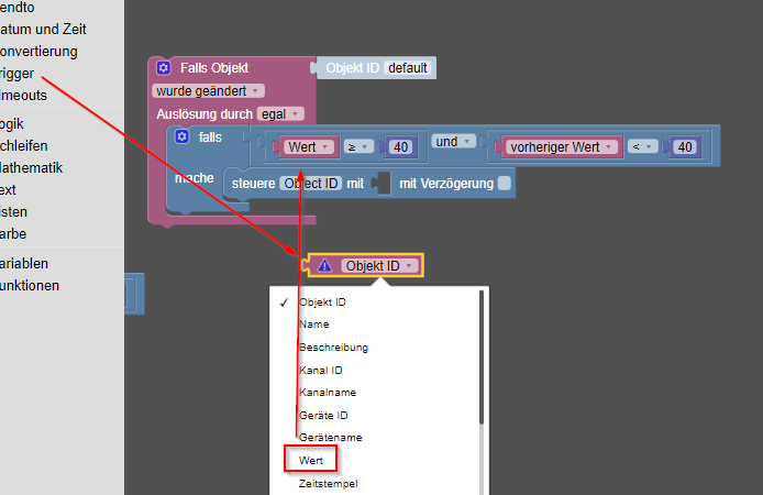

        badsnoopy667 @rieders last edited by
        @rieders
        Du musst auf Wert triggern, nicht auf ObjectID. Die ID ist der Name, der ändert sich nicht.

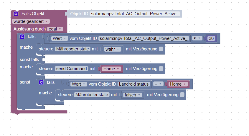

              rieders @badsnoopy667 last edited by
              @badsnoopy667
              Vielen Dank
              Ich habe bisher noch nichts erstellt. Daher bin ich noch nicht so firm bei Blockly.
              Jetzt schaltet er ein.
              Würde das so gehen ?
              crunchip DJMarc75 2 Replies Last reply Reply Quote 0
              • crunchip
                crunchip Forum Testing Most Active @rieders last edited by crunchip
                @rieders sagte in Worx Adapter in Abhänigkeit mit Solaranlage schalten:
                Würde das so gehen
                Nein und es fehlt dein sonst falls
                beispiel zum anschalten

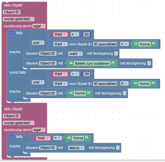

                • DJMarc75
                  DJMarc75 @rieders last edited by DJMarc75
                  @rieders
                  Beispiel:
                  oben ist der Trigger dein "Kraftwerk" welcher den Schalter einschaltet und den Mäher losschickt und zurückholt. Unten ist der Trigger der Status deines Mähers welcher den Schalter ausschaltet.
                  Nur ein Beispiel wie gesagt.
