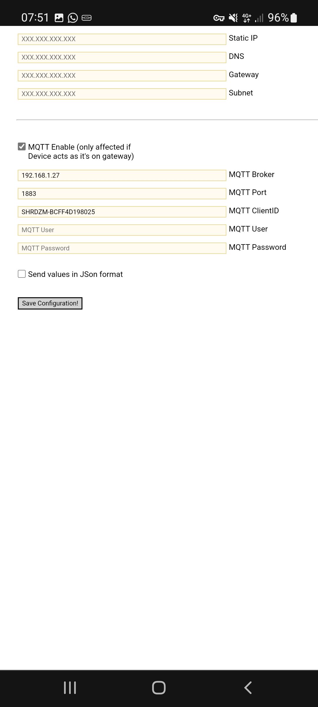

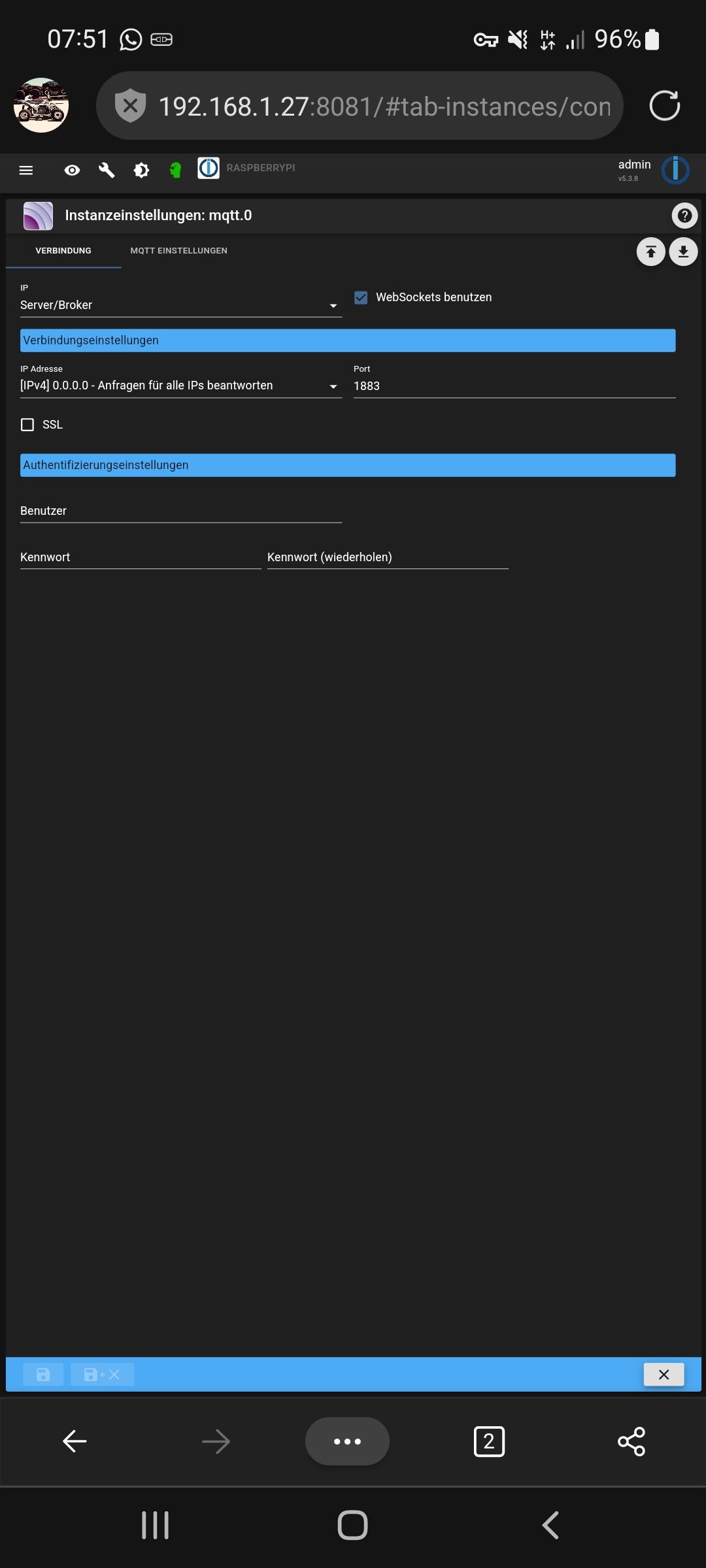

            Hab es mittlerweile zusammengebracht!Screenshot_20220525-075158_Edge.jpg Screenshot_20220525-075116_Edge.jpg

              Entschuldige dass ich mich da anschließe. Ich habe das gleiche Problem. In SHRDZM sehe ich dass die Verbindung zum MQTT erfolgreich ist aber es kommen trotzdem keine Daten.
              Worin bestand letzten Endes die Lösung. Auf den Screenshots kann ich keine Abweichungen zu meiner Konfiguration erkennen . Auch das Unmarkieren des reject unauthorized connections bringt keine Änderung. Es gibt auch keine Fehlermeldung.
              ioBroker restart und restart das MQTT Adapters bringts nicht.
              LG Gerhard
                maximinus @maximinus last edited by
                @maximinus
                Ich weiß schon die Lösung. Nachdem ich im SHRDZM den Haken vom send values in JSon format weggemacht habe vergaß ich die Änderung zu speichern. Nachher kamen die Daten.
                LG Gerhard
