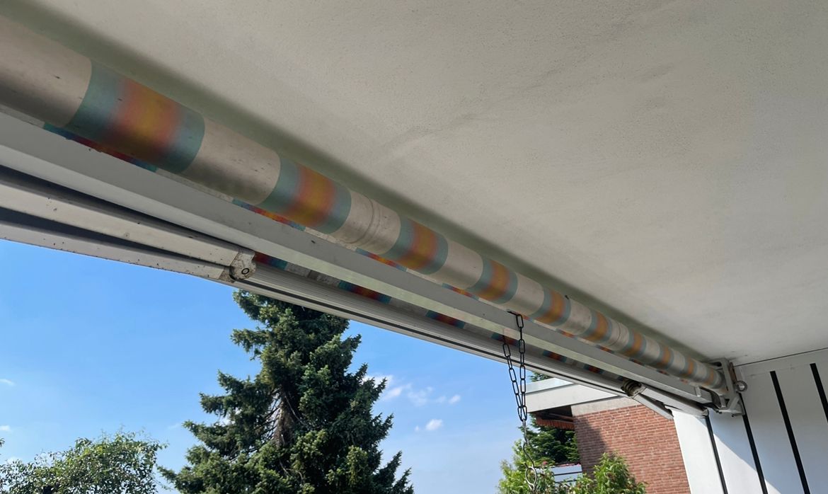

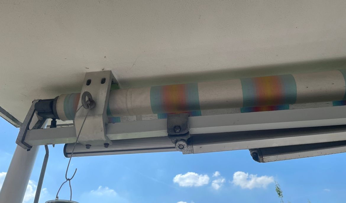

      wir wollen diese Markise austauschen da das Tuch mittlerweile alt ist und diese auch nur manuell zu steuern ist.
      Gerne moechte ich die neue Markise auch in iobroker haben. Habt ihr Vorschläge was man da nehmen kann?
      Möchte halt gern auch halb ausfahren können oder aber Daemmerungssensoren bzw. Astro oder auch niederschlagssensoren nutzen.
      Welche Markise lässt sich leicht in die bestehenden Halter bauen und wäre dann einbindbar.
      Wir hatten eine von empasa in Aussicht.

        badsnoopy667 @Marko1974 last edited by
        @marko1974
        Ich würde eine "dumme" elektrische Markise kaufen und diese dann entweder an einen Shelly oder an einen Home Matic Rollladen Schalter anschließen. Damit hat man wahrscheinlich die meisten Möglichkeiten. So habe ich es hier mit der Markise auch gemacht.
          Homoran Global Moderator Administrators @Marko1974 last edited by
          @marko1974 sagte in Markise (Vorschlag) mit iobroker steuerbar:
          Jede einfache dumme elektrische Markise, indem du einfach statt des dummen Schalters einen smarten einbaust.
          Alletdings wäre es sehr fraglich ob es überhaupt irgendwelche "passenden" Markisen für deine Halterungen gibt.

            Samson71 Global Moderator @Marko1974 last edited by
            @marko1974
            Den Halterungen nach sieht das Teil schon seeeeehr alt aus....
            Sowas hängt bei uns in der Wohung im 1.OG über der Dachterrasse. Das Haus ist 80er, entsprechend alt die Markise. Da Du scheinbar eine Betondecke über Dir hast, würde ich mich von den alten Halterungen/Aufnahmen verabschieden und nicht Energie auf eine wohl aussichtslose Suche verschwenden.
            Bei uns ist die Aufnahme an der Dachkonstruktion befestigt, daher hatten wir uns entschieden das Teil beu bespannen zu lassen. Den Motor habe ich dann mit einem Freund zusammen selber nachgerüstet. Dazu musste teils ein Eigenbau mit ein bisschen Schweißen her. Ohne den Freund keine Chance. Vom Preis her wäre was komplett Neues mit "dummen" Motor sicher preiswerter gewesen.
            Insofern auch meine Empfehlung eine (beliebige) neue Markise mit einfachem Motor zu nehmen und mit einem Rollladenaktor zu steuern.
