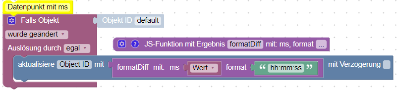

                              paul53 @Matt77CHE last edited by paul53
                              @matt77che sagte: Datenpunkt (unter Objekte / 0_userdata) ausgelesen (zB diese 300000ms), dann umgerechnet werden, dass 00:05:00 ausgeben und dies wieder in ein Datenpunkt (wieder unter Objekte / 0_userdata) reingeschrieben wird?
                              Inhalt der Funktion formatDiff(ms, format):
                              return formatDate(ms, format);
                              Wert (unter "Trigger"):
                              Der Wert im Trigger-Datenpunkt muss sich erst ändern, damit getriggert wird!
                              Steffe.S. 1 Reply Last reply Reply Quote 3
                                Matt77CHE last edited by Matt77CHE
                                habe es nachgebaut - und es tut genau das was ich möchte 👍 😊
                                Vielen herzlichen Dank für deine Geduld und deinen Rat - resp. Anleitung!

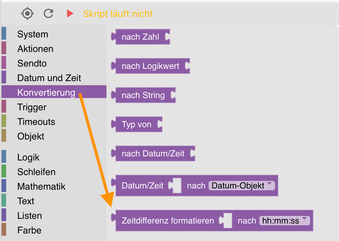

                                    @steffe-s Der Thread ist ja schon uralt. In der Zwischenzeit gibt es dafür einen Standard-Block:
                                    Siehe auch https://www.youtube.com/watch?v=sxkz3O6nfFQ
                                    Steffe.S. 1 Reply Last reply Reply Quote 1

                                      Steffe.S. @haus-automatisierung last edited by Steffe.S.
                                      wie Dank für die Rückmeldung, das schaue ich mir gleichmal an
                                      Das Problem sitzt vor dem Computer, der "Zeitdifferenz formatieren Baustein im Blockly" funktioniert super,
                                      danke, für Deine Hilfe, wieder einmal @haus-automatisierung
