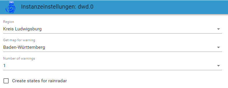

          hotspot_2 last edited by
          @mcu
          Kreis Ludwigsburg / Baden-Württemberg.
          Auf der DWD Seite gibt es (Vor-)Warnungen. Und heute morgen gab es auch eine Warnung.
          Wurde aber bei mir nicht angezeigt.

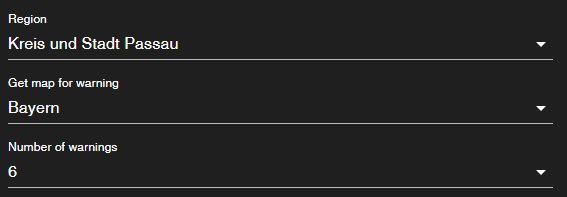

            MCU @hotspot_2 last edited by
            @hotspot_2
            Die Zahl sollte >= 5 sein:
            Ja, das Script DateWeather ist ein ioBroker-javascript.
            Auch das 2. Script in ioBroker einbinden. Den DWD-Adapter hast du doch schon, also nein. Das Script holt sich die entsprechenden Daten aus der Instanz bzw. aus den dazugehörigen Objekten.
