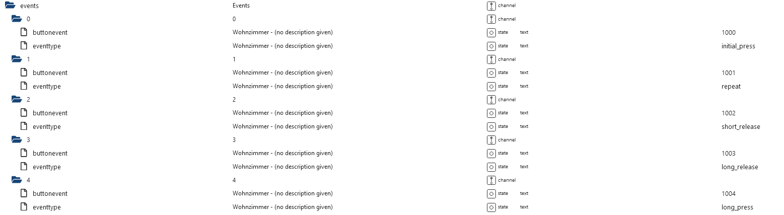

              edit: grad entdeckt dass die Eventtypen ja in den Objekten definiert sind...
