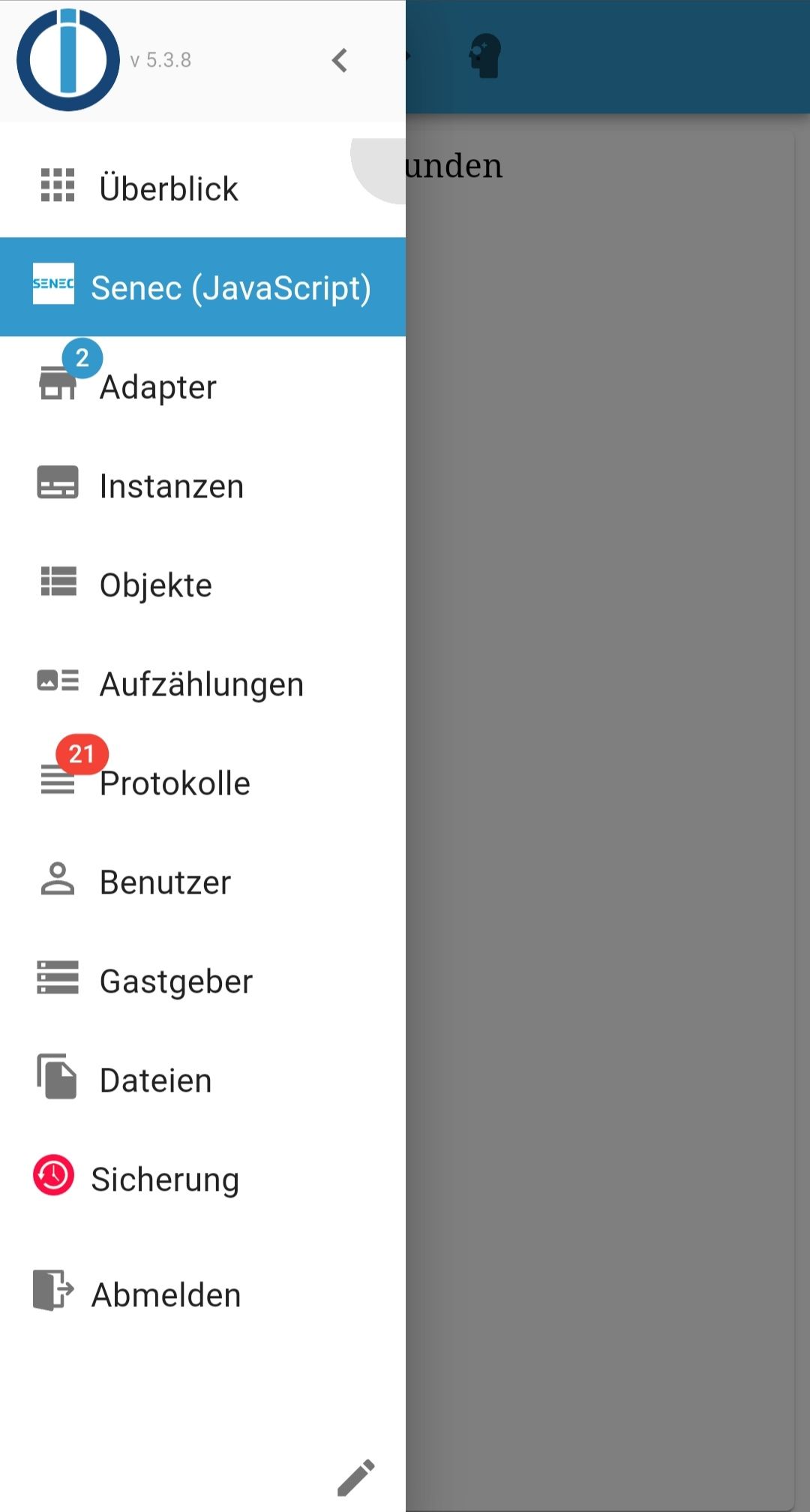

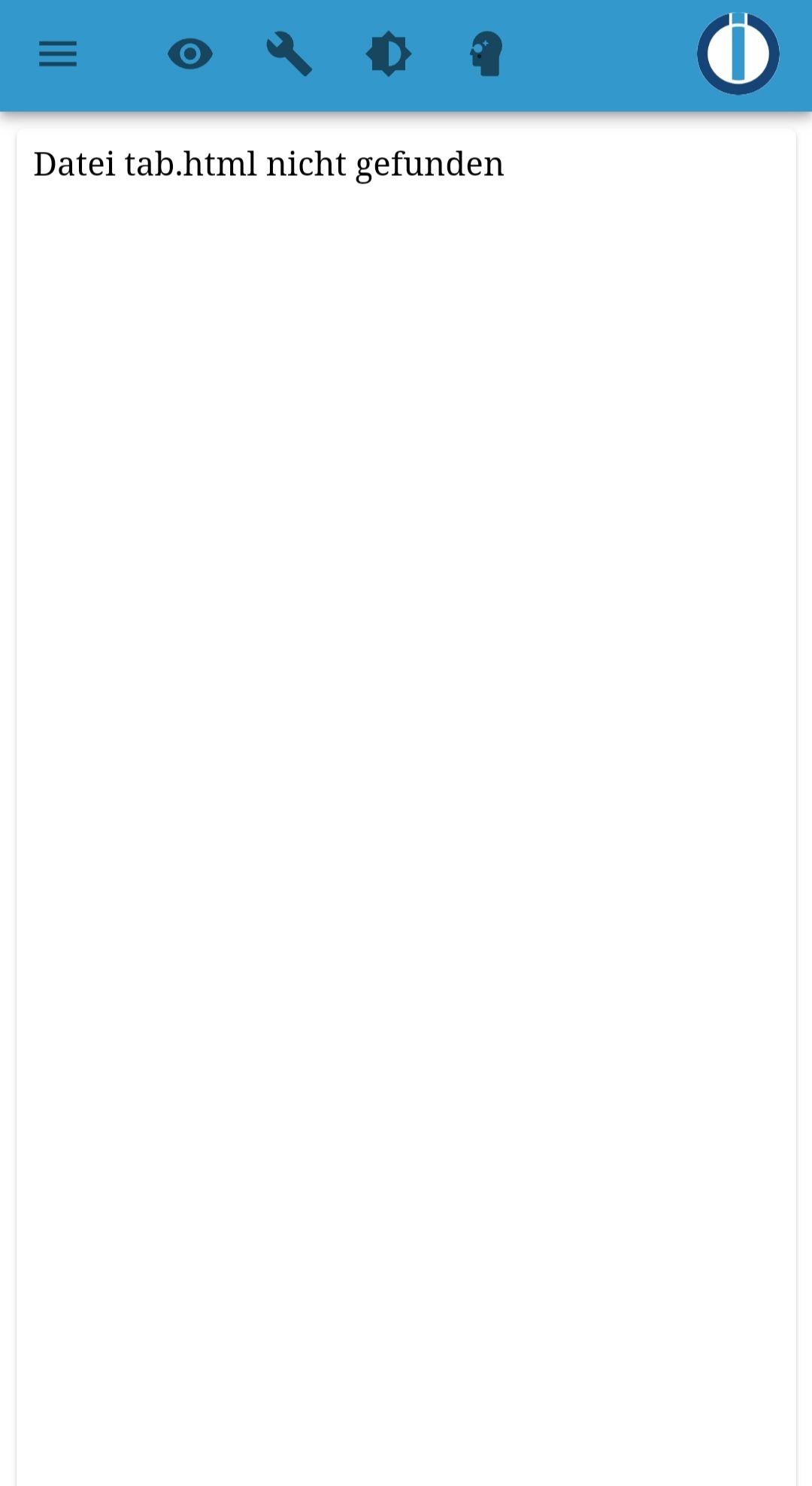

      habe heute zum ersten Mal auf einem Pi4 den Iobroker via Kommandozeile auf nen Raspi lite installiert. Die Senec Instanz scheint auch fehlerfrei zu laufen, nur bekomme ich in dem linken Menü bei dem Eintrag Senec "File tab.html not found"
      Wie kann ich diesen Fehler beheben?

        Homoran Global Moderator Administrators @dispo112 last edited by
        @dispo112 sagte in Senec Adapter:
        was ist das linke Menü?
        Wann erscheint die Meldung?
          dispo112 @Homoran last edited by
          Es erscheint wenn ich den Menüpunkt anklicke. Hier mal eben zwei Screenshots übers Handy!

              Homoran Global Moderator Administrators @dispo112 last edited by Homoran
              @dispo112 aaahh, ich wusste nicht, dass Senec dort einen Slot hat!

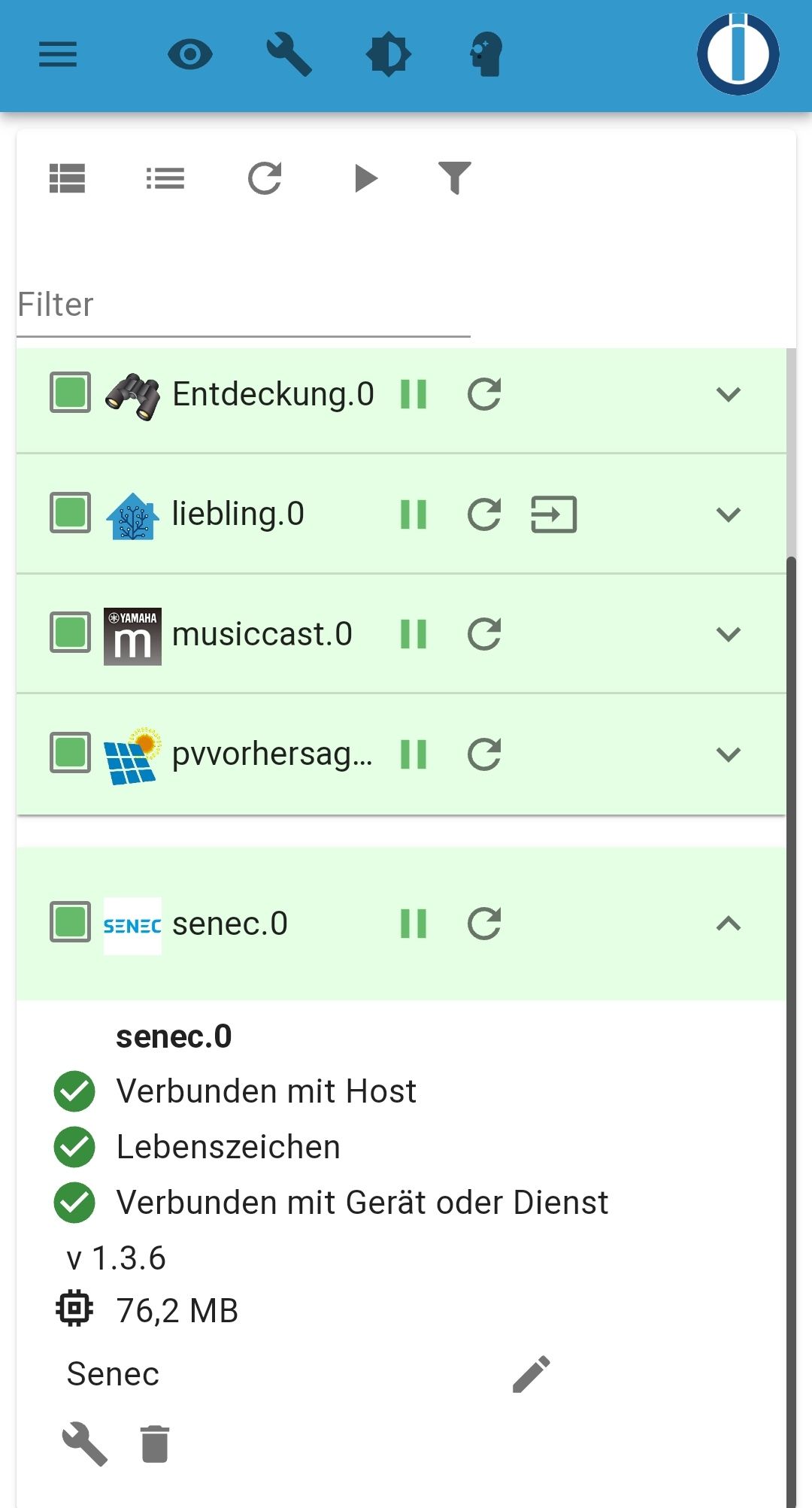

              was passiert wenn du senec unter Instanzen öffnest?
              ich sehe gerade
              github: 1.3.6
              latest: 1.3.6 for 79 days
              stable: -.-.-
              wie hast du (als Einsteiger!) installiert?

                  dispo112 @Homoran last edited by dispo112
                  @homoran unter Instanzen sieht alles gut aus. Hab das ohne Probleme kurz auf die Werte meiner PV Anlage konfiguriert.
                      @glasfaser hatte das schon gelesen... Aber eine Lösung wird ja nicht wirklich aufgezeigt 🤷🏻‍♂️
                      Zitat aus dem Thread , vom angegebenen Link
                      @yankee007 Woher das kommt, kann ich mir aktuell selbst nicht erklären.
                      Es gab vor längerer Zeit mal einen Fehler in der Config, der zu einem Eintrag in der Sidebar geführt hat - das habe ich allerdings behoben.
                      Beim Anlegen einer neuen Instanz wird bei mir der Eintrag in der Sidebar auch nicht mehr erzeugt.
                      Du kannst unten auf der Sidebar die Editierfunktion aktivieren und beim Senec-Eintrag einfach den Haken wegmachen - dann wird es auch nicht mehr angezeigt.
                      (Wie man den Eintrag manuell komplett entfernt weiß ich leider nicht.)
