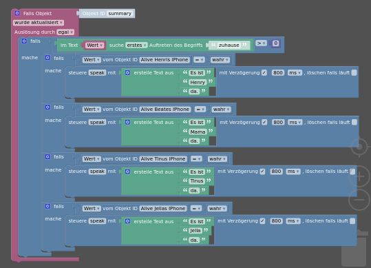

      Guten Tag,
      ich beschäftige mich seit einigen Tagen mit dem IOBroker und kam auf die Idee, mir per Alexabefehl ausgeben zu lassen welche Handys mit unserem Router verbunden sind und kann dann somit ableiten wer zuhause ist. Ich habe jetzt seit einigen Stunden mit Blockly versucht das ganze zusammenzubasteln aber kriege es irgendwie nicht richtig hin.
      Hier was es können sollte:
      Ich frage Alexa "Wer ist alles zuhause"
      Alexa soll mir dann die ganzen Namen nennen (die Handys die mit dem WLAN verbunden sind). Wir sind zu 4. im Haushalt. Ich schließe mich aus da es mich nicht interessiert, ob ich zuhause bin oder nicht 🙂
      Jedoch bei den anderen 3. Also soll mir Alexa dann sagen: "X, Y, und Z sind zuhause" oder "X und Y sind zuhause" oder "Es ist X zuhause" oder "es ist niemand zuhause". Ich hoffe man versteht was ich meine!
      Ich habe also bei dem "Ping" Adapter die ganzen IP Adressen der Geräte eingetragen und kann nun über eine Abfrage herausfinden ob diese da (true) oder nicht da (false sind).
      Wie kriege ich diese Ausgabe hin?
      Ich lade mein Skript und die Screenshots hier mal hoch 🙂
      Ich hoffe ihr könnt mir ein wenig weiterhelfen!
      LG

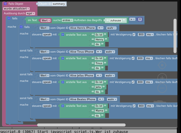

        Homoran Global Moderator Administrators @Peter Johannsen last edited by
        @peter-johannsen hab's auf dem Handy nur überflogen.
        Die sonst falls kommen nicht zum Zuge wenn eine Zeile vorher beteits true ist
        Peter Johannsen 1 Reply Last reply Reply Quote 0
        • Peter Johannsen
          Peter Johannsen @Homoran last edited by
          @homoran Aber es funktioniert auch nicht wenn ich einfach dann 3 "falls... mache" Bausteine aneinander hänge...
          Peter Johannsen Homoran 2 Replies Last reply Reply Quote 0
              @peter-johannsen Dann bau mal verschiedene debug Bausteine ein um zu sehen wo es hängt.
              Als erstesxwürde ich mir Wert ausgeben lassen um zu sehen womit du da arbeiten willst.

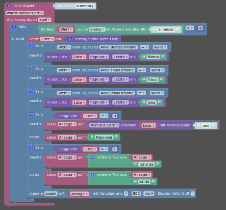

                @peter-johannsen sagt: "X und Y sind zuhause" oder "Es ist X zuhause" oder "es ist niemand zuhause".
                Vorschlag:
                Peter Johannsen 1 Reply Last reply Reply Quote 1
                • Peter Johannsen
                  Peter Johannsen @paul53 last edited by
                  @paul53 said in Blocky IP Abfrage und Ausgabe über Alexa:
                  Vorschlag:
                  Danke da wäre ich ja selbst so schnell nie drauf gekommen 🙂
                  Habe das wie im Screenshot unten denke ich so nachgebaut, sagt mir aber immer das niemand zuhause ist, obwohl die IPs in den Objekten klar auf true stehen?!?
                  • Peter Johannsen
                    Peter Johannsen @Peter Johannsen last edited by
                    Hat sich erledigt habe nur ein kleinen Fehler gemacht 🙂
                    Vielen Dank für die Hilfe!

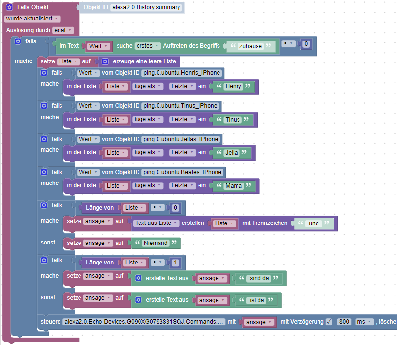

                      paul53 @Peter Johannsen last edited by paul53
                      @peter-johannsen
                      Füge vor und nach dem "und" und vor "ist da" noch jeweils ein Leerzeichen ein.
                      P.S. Wie wird Alexa abgefragt, wenn niemand zu Hause ist?
                      • Peter Johannsen
                        @peter-johannsen
                        Naja ich bin ja dann zuhause und kann sie fragen 😉
                          @peter-johannsen sagte: Naja ich bin ja dann zuhause und kann sie fragen
                          Ach so, Du bist "niemand".
