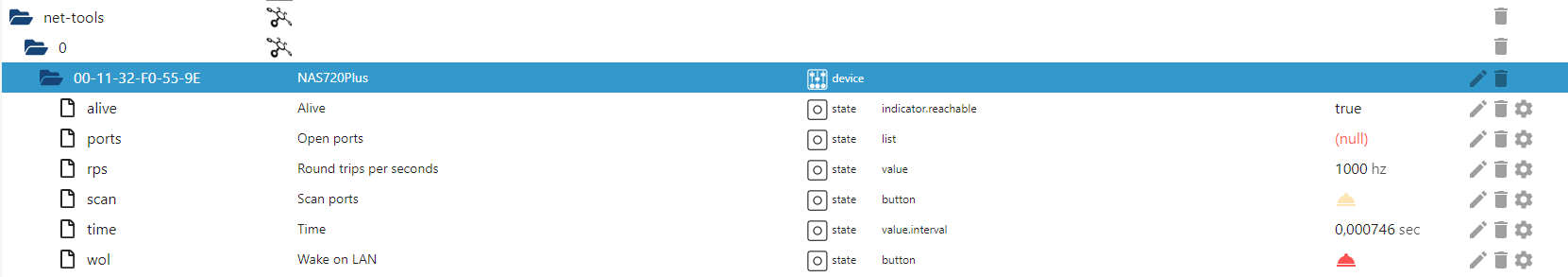

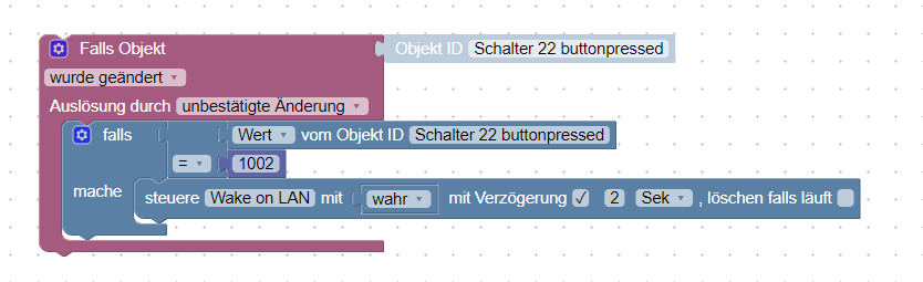

          mueller-esch @mueller-esch last edited by
          @mueller-esch
          Der funktioniert händisch auch am Button-Datenpunkt
          Aber wenn ich diesen Datenpunkt per Blockly-Script ansprechen will, funktioniert das leider nicht.
          Das ist ein Test-Blockly, wo ich mit einem Schalter die Synology aufwecken will. Später werde ich das eher mit Cron-Jobs und anderen Triggern realisieren. Aber vorerst wollte ich es einmal testen.

            DJMarc75 @mueller-esch last edited by DJMarc75
            @mueller-esch
            Wir kennen Dein Objekt "Schalter 22 buttonpressed" und dessen tatsächlichen Zustand nicht.
            Vielleicht solltest Du erstmal irgendeinen Trigger mit "true" verwenden, z.B. einen Datenpunkt als Boolean erstellen und diesen da erstmal einsetzen.
            und warum "unbestätigte Änderung" ?

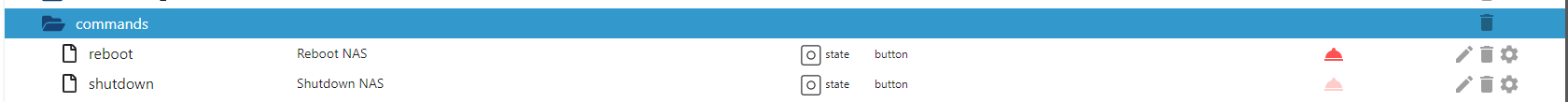

                  mueller-esch @arteck last edited by
                  für mich sind Reboot und WOL zwei Paar Schuhe. Oder sehe ich das falsch?
                  Der Adapter ist übrigens der 2.1.6

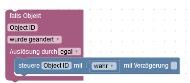

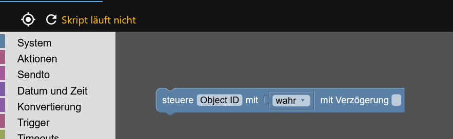

                                  Leeres Blockly nur mit :
                                  ( Datenpunkt natürlich anpassen ) dann einmal starten
