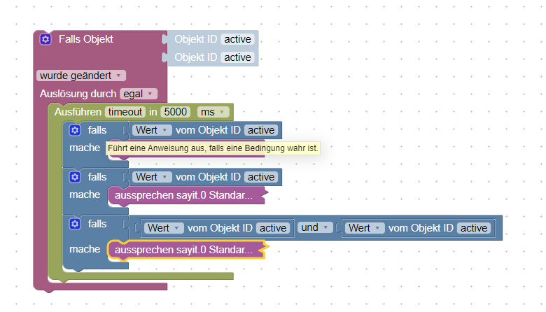

      • Asgothian
        Asgothian Developer @Horst Böttcher last edited by
        @horst-böttcher
        Du musst die Logik umstellen:
        falls (wert von active1 und wert von active2) mache ..
        sonst falls (wert von active1) mache ...
        sonst falls (wert von active2) mache ...
        A.

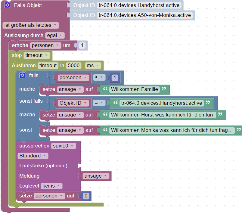

          paul53 @Horst Böttcher last edited by paul53
          @horst-böttcher
          So wie @Asgothian schrieb: Erst abfragen, ob beide ankommen:
          ... und triggern auf "ist größer als letztes" (= ankommen).

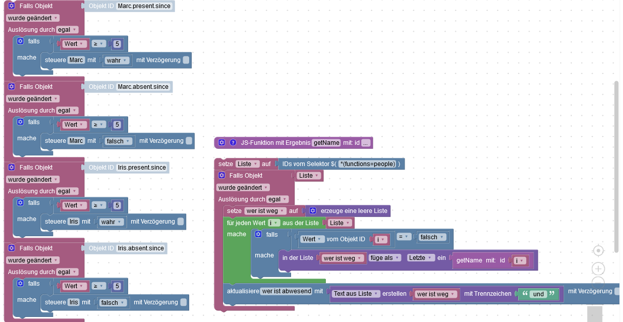

                • DJMarc75
                  DJMarc75 @Homoran last edited by DJMarc75
                  Die AB und ANwesenheit hab ich mit dem Adapter fb-checkpresence und 2 angelegten Booleans, sowie einer Aufzählung gelöst (wir sind nur zu zweit)
                  return getObject(id).common.name;
                  Den Trigger setze ich nicht auf die Änderungen der Anwesenheiten sondern auf einen Türsensor:
                  Zugegeben ist das erste Blockly etwas "komisch gestaltet" aber das lag an meinem JS-Adapter heute der mal wieder ne Stunde mein System gebremst hat 🙄

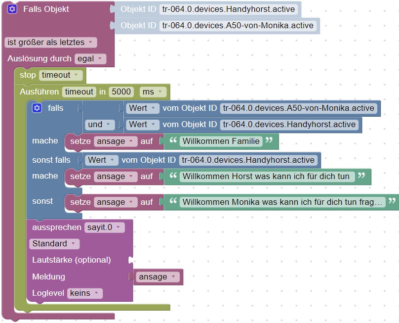

                    Homoran Global Moderator Administrators @Asgothian last edited by
                    @asgothian bin schon im Bett, aber so in etwa hatte ich das auch gedacht.
                      So sollte es funktionieren:
                      Horst Böttcher 1 Reply Last reply Reply Quote 1
                        klar doch!
                        Bei Paul geht's immer noch kompakter!
                        • Horst Böttcher
                          Horst Böttcher @paul53 last edited by
                          @paul53 sagte in Anwesenheit und Begrüßung über Google Home:
                          ok hab es jetzt eingefügt und dir morgen sagen ob es klappt
                          danke erstmal
                          Horst Böttcher 1 Reply Last reply Reply Quote 0
                          • Horst Böttcher
                            Horst Böttcher @Horst Böttcher last edited by
                            ob es bei beiden geht kann ich noch nicht sagen allerdings wurde meine frau nach der Arbeit mit Hallo Horst begrüßt
                              @horst-böttcher sagte: wurde meine frau nach der Arbeit mit Hallo Horst begrüßt
                              Die zu vergleichende Objekt-ID für Horst stimmt?
                              • Horst Böttcher
                                @paul53 ok hab den Fehler gefunden hatte noch > statt = drin
                                  @horst-böttcher sagte: > statt = drin
                                  Dann hätte trotzdem nicht Horst begrüßt werden dürfen, denn "tr-064.0.devices.A..." ist kleiner als "tr-064.0.devices.H...".
