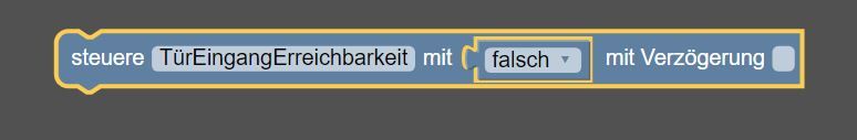

                    1. Unterschied Zeitstempel und "lastupdated": welche Angabe ist für den Zeitpunkt des Ausfalls der Erreichbarkeit relevant ? Im Video wird nur der Zeitstempel abgefragt, ich habe aber den Eindruck, dass der betreffende Sensor seit dem Datum/Uhrzeit von "lastupdated" nicht mehr arbeitet.
                    2. Bisher ließen sich die nicht erreichbaren Sensoren nur über Löschen bei den Objekten und in der Phoscon-App und anschließender "Neuinstallation" wieder verfügbar machen. Der Nachteil ist, dass ich dann auch in ioBroker-vis wieder an einigen Stellen Änderungen vornehmen muss und leider dann auch im o.g. Blockly.
                    ? paul53 2 Replies Last reply Reply Quote 0

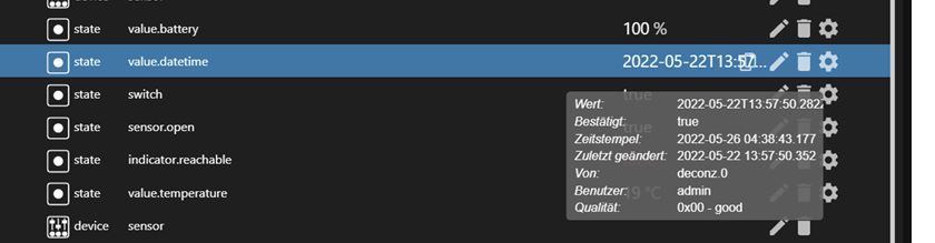

                            Ich habe einen Fenster-/Türsensor mit:
                            Wert von "lastupdated" = 2022-05-22T13.57 ....
                            Zeitstempel = 2022-05-26 04:38....
                            Zuletzt geändert = 2022-05-22T13:57 ....
                            Der Sensor arbeitet mindestens seit 4 Tagen nicht mehr, also Annahme seit 22.05.22 (lastupdated/Zuletzt geändert).
                            Es ist eigentlich egal, seit wann er nicht mehr arbeitet. Wichtig ist nur, dass erkannt wird, dass er nicht mehr arbeitet und das läuft ja.
                            Trotzdem bleibt die Frage für mich, was bedeutet der Wert von "lastupdated" (bzw. "zuletzt aktualisiert") ?
                            Der Zeitstempel hat sich gestern zuletzt geändert. Wodurch aber ?

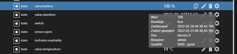

                                auch 26.05.22
                                seltsam: "Zuletzt geändert: 2022-03-23 ...."
                                andere Zeitstempel:

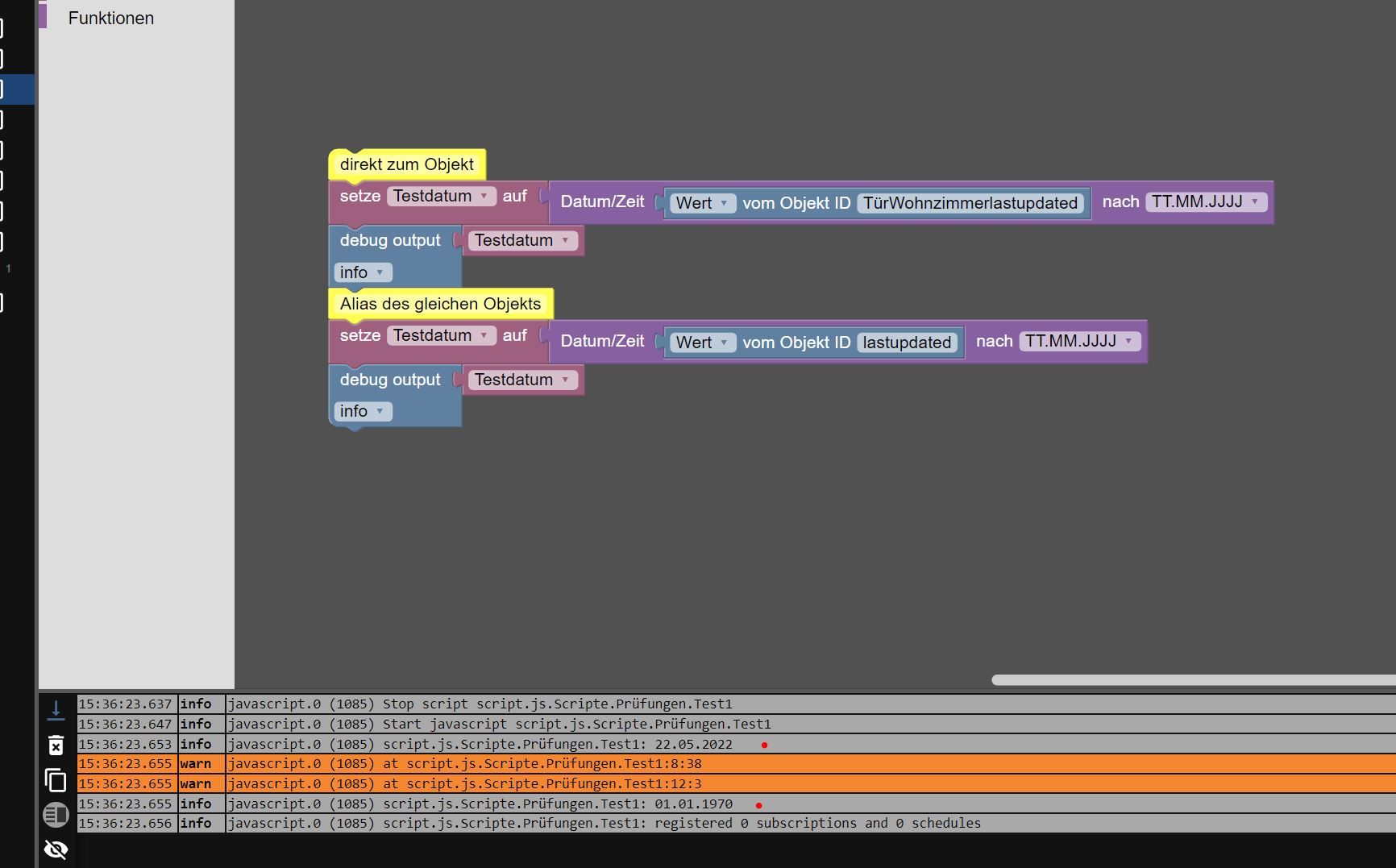

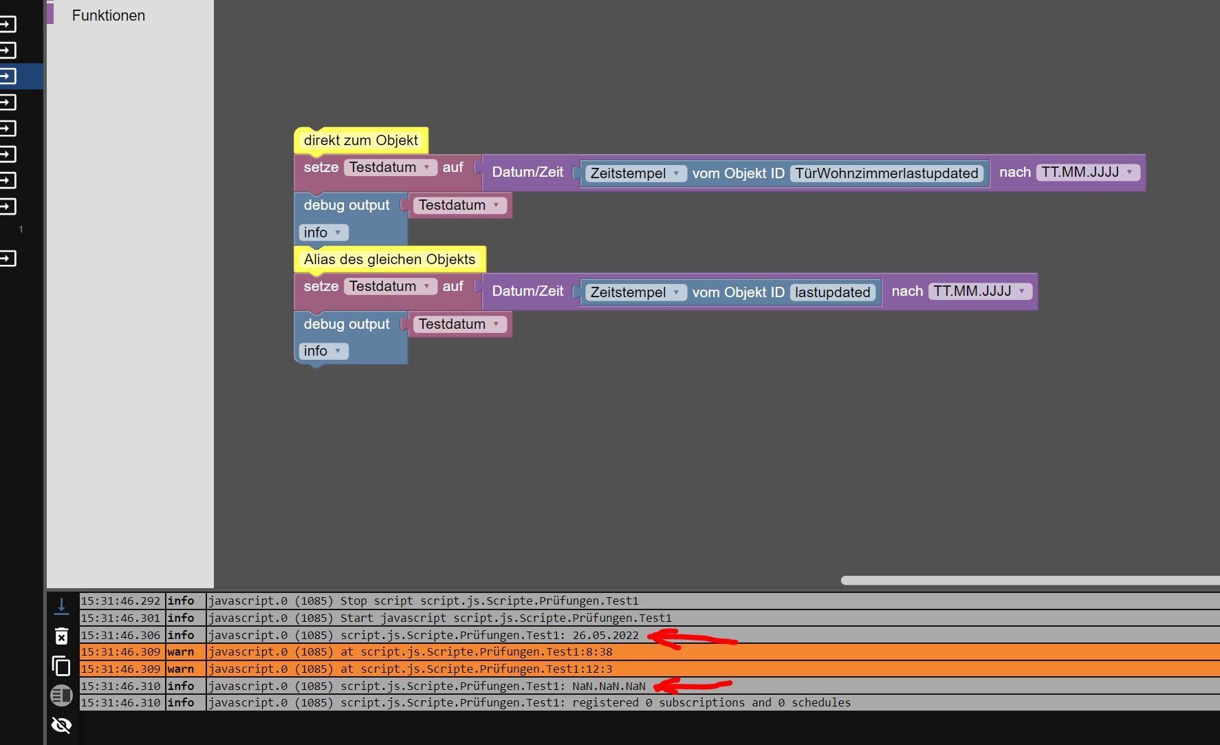

                                  @paul53 Ich habe festgestellt, dass mit Alias nicht alles so läuft wie direkt vom Objekt:
                                    paul53 @DGR last edited by paul53
                                    @dgr sagte: festgestellt, dass mit Alias nicht alles so läuft wie direkt vom Objekt:
                                    Das kann ich bei mir nicht nachvollziehen. Aktualisiere mal den Original-Datenpunkt ohne den Wert zu ändern mit "Bestätigt".

                                      @dgr sagte: seltsam: "Zuletzt geändert: 2022-03-23
                                      Was ist daran seltsam? Immer noch 100 % (keine Wertänderung).
                                      "indicator.reachable" wurde durch ein Skript aktualisiert!

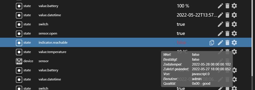

                                        DGR @paul53 last edited by
                                        Wie meinst du das mit Aktualisieren des Datenpunktes ? Das ist ein Sensor, der aktuell nicht erreichbar ist.
                                        Bestätigt ist "true".
                                          @dgr sagte: Wie meinst du das mit Aktualisieren des Datenpunktes ?
                                          Im Tab "Objekte" den existierenden Wert mit Bestätigt "true" noch mal absenden, damit getriggert wird (für den Alias).
                                            ein Datenpunkt eines Sensors, der aktuell nicht erreichbar ist. Es wurde "reachable" für die Darstellung in vis auf "falsch" gesetzt, weil nicht erreichbar.
