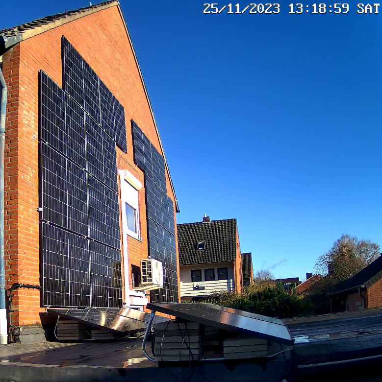

      @bananajoe sagte in [gelöst] Benötige Hilfe MODBUS TCP: Hoymiles HM-1500/DTU-PRO:
      Ich hatte mal einen in der Garage an der Wand, der wurde fast 20 Grad wärmer als sein Kumpel draußen.
      Ist bei mir genau andersherum, aber ich denke das hängt genau an mit Deiner Fassadenlage zusammen.
      Bei mir sind die in der Garage immer kühler (im Sommer), hängen aber auch gut 25cm weg von der Wand in der Luft an der Kabelrinne.
      Die 3 WR oben auf dem Dach, einer auf den Flachdach und 2 auf den Schrägdach montiert, wurden im Sommer schon gut heiß, aber die Hoymiles sind gut verbaut und regeln ab 80° automatisch runter und bis dahin war noch nicht, aber 75° hatte ich schon.

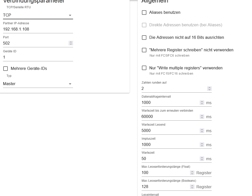

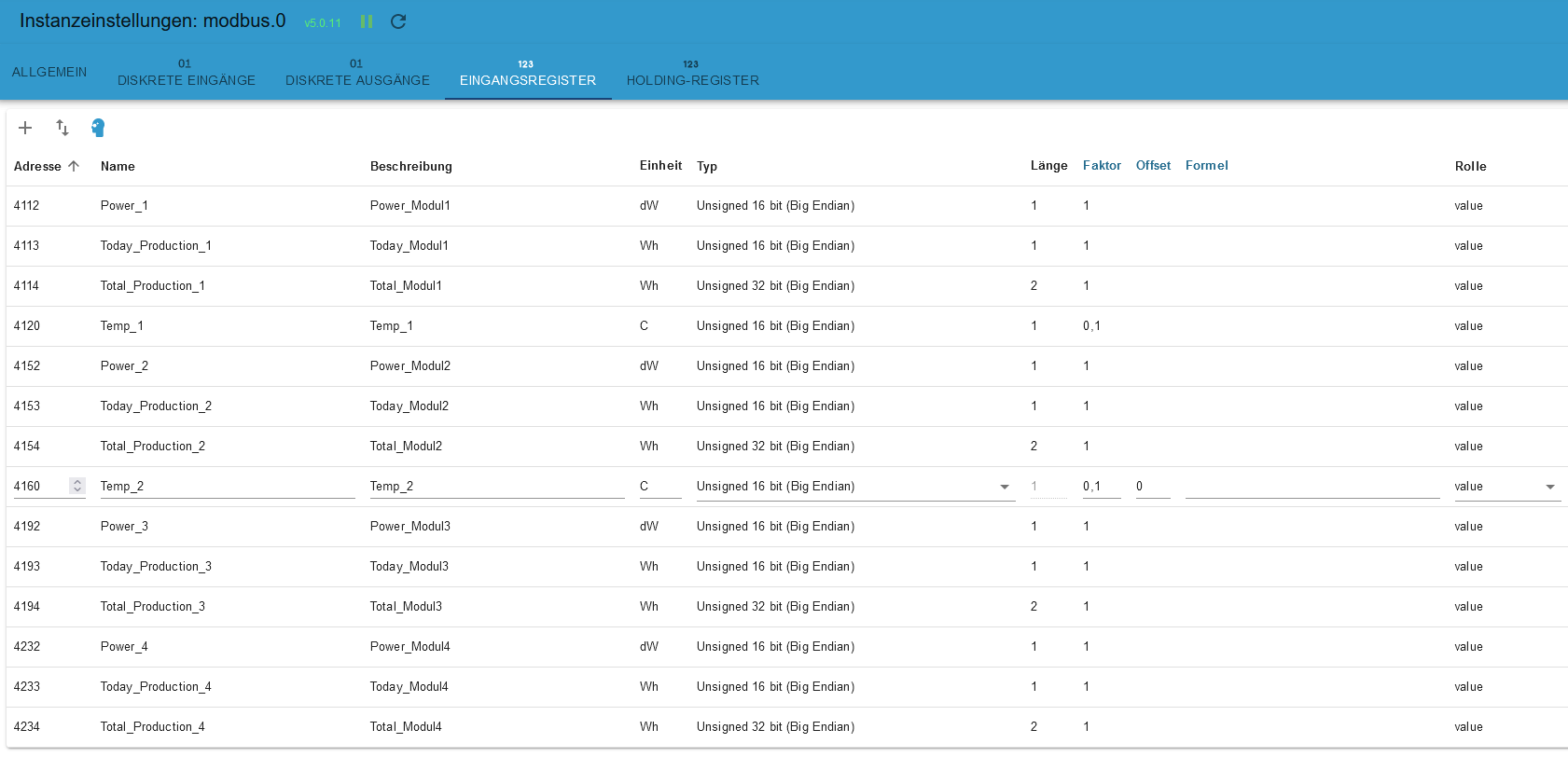

          ich habe mich seit gestern auch einmal mit den Modbus Datenpunkten der DTU befasst und an mir selbst gezweifelt. (DTU-Pro-S mit HMS-800-2T)
          Schuld ist die Adressierung, die die DTU verwendet. diese ist Byte-orientiert. Das führt dazu, dass die Adressen zwischen DTU und ioBroker (und anderen Modbus Clients) abweichen: die DTU zählt die Bytes ab der Startadresse hoch. ioBroker und andere zählen die Worte ab der Startadresse hoch. Und da die Register immer als Block (function code 0x03) gelesen werden...

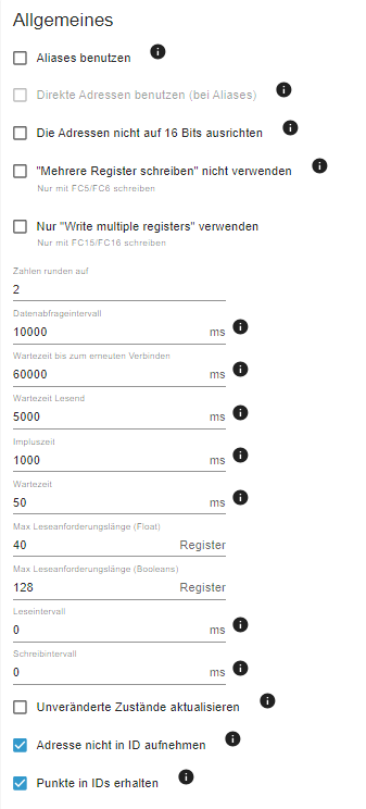

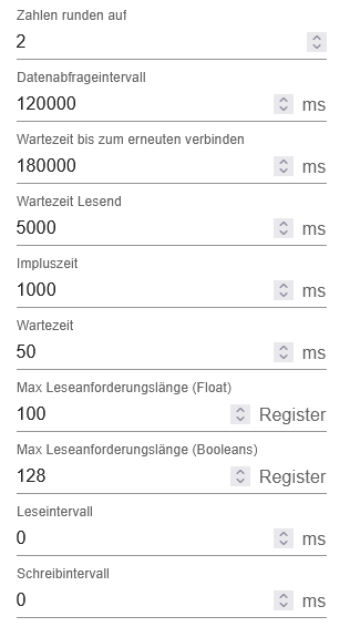

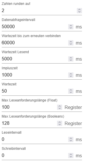

          Wichtig ist in den Allgemeinen Einstellungen noch die Blockgröße von 40 (oder einem Mehrfachen davon) Registern:
          Hier einmal beispielhaft meine Datenpunkte für die Holding-Register:
          _address	name	description	unit	type	len	factor	offset	formula	role	room	poll	wp	cw	isScale
          4096	Inverter.1.SN.0			uint8be	1	1	0	x.toString(16)	value		true	false	false	false
          4097	Inverter.1.SN.1			uint8le	1	1	0	x.toString(16)	value		true	false	false	false
          4097	Inverter.1.SN.2			uint8be	1	1	0	x.toString(16)	value		true	false	false	false
          4098	Inverter.1.SN.4			uint8be	1	1	0	x.toString(16)	value		true	false	false	false
          4098	Inverter.1.SN.3			uint8le	1	1	0	x.toString(16)	value		true	false	false	false
          4099	Inverter.1.SN.5			uint8le	1	1	0	x.toString(16)	value		true	false	false	false
          4099	Inverter.1.Port			uint8be	1	1	0		value		true	false	false	false
          4100	Inverter.1.PV.Spannung		V	uint16be	1	0.1	0		value		true	false	false	false
          4101	Inverter.1.PV.Strom		A	uint16be	1	0.01	0		value		true	false	false	false
          4102	Inverter.1.Netz.Spannung		V	uint16be	1	0.1	0		value		true	false	false	false
          4103	Inverter.1.Netz.Frequenz		Hz	uint16be	1	0.01	0		value		true	false	false	false
          4104	Inverter.1.PV.Leistung		W	uint16be	1	0.1	0		value		true	false	false	false
          4105	Inverter.1.Energie.heute		Wh	uint16be	1	1	0		value		true	false	false	false
          4106	Inverter.1.Energie.gesamt		Wh	uint32be	2	1	0		value		true	false	false	false
          4108	Inverter.1.Temperatur		°C	int16be	1	0.1	0		value.temperature		true	false	false	false
          4109	Inverter.1.Status			int16be	1	1	0		state		true	false	false	false
          4110	Inverter.1.Alarm.Code			int16be	1	1	0		state		true	false	false	false
          4111	Inverter.1.Alarm.Count			int16be	1	1	0		value		true	false	false	false

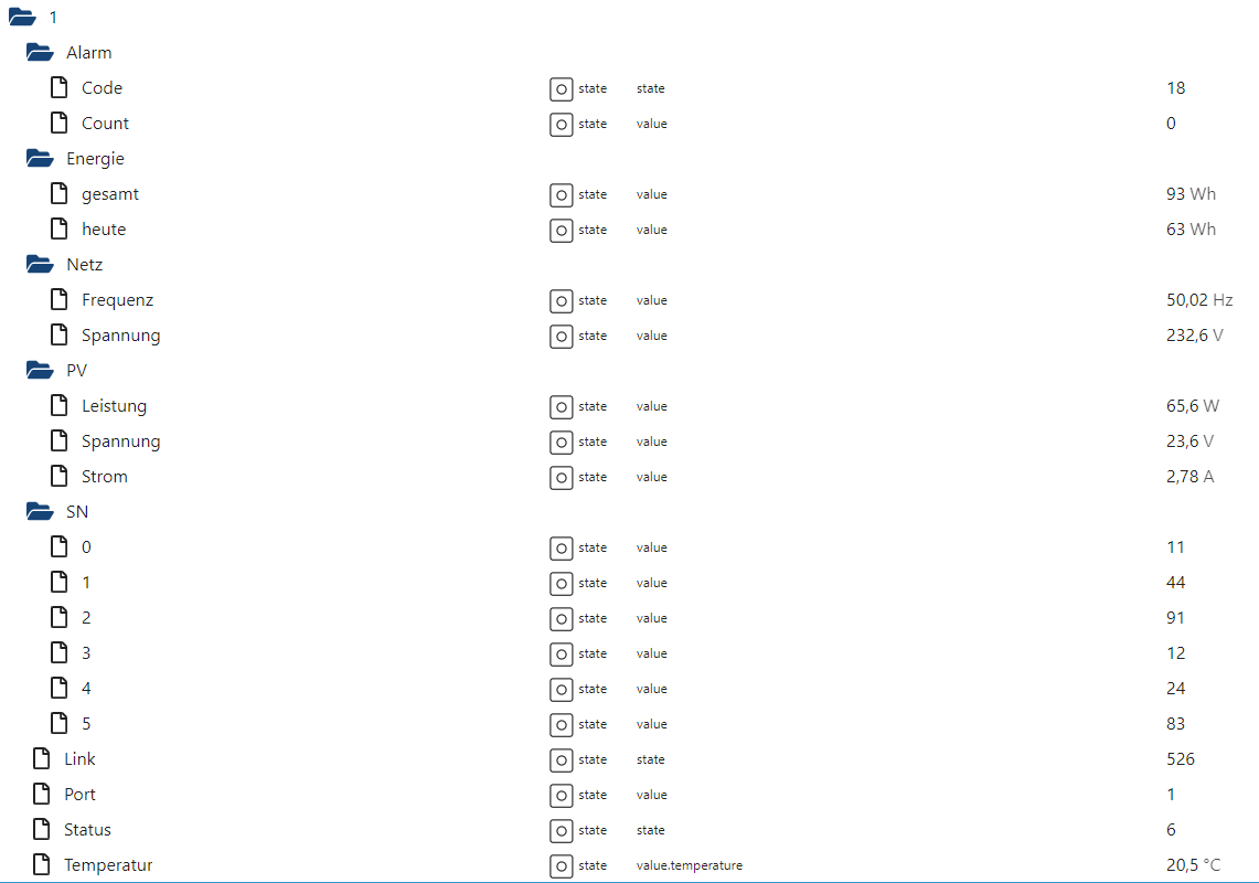

          Ergebis:

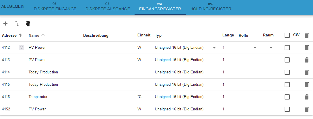

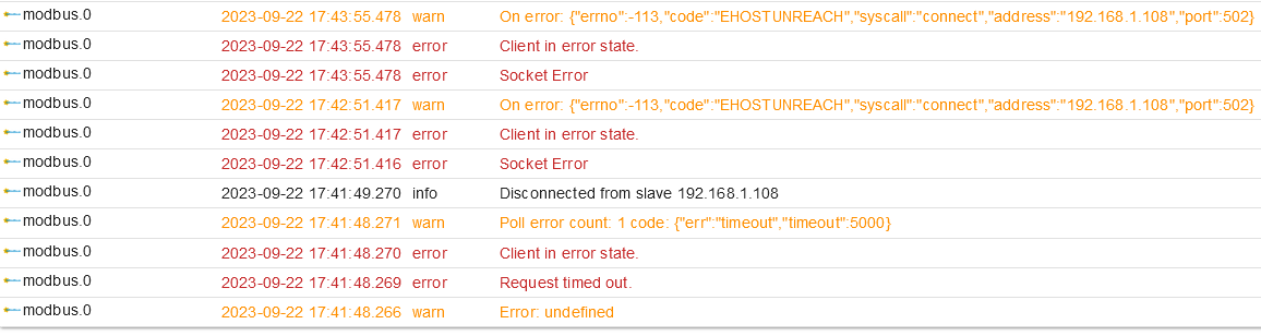

            Im Prinzip geht es um das selbe Thema, HM-1500 an der DTU-Pro. Da habe ich gestern hochmotiviert damit begonnen an der DTU-Pro den Modbus umzustellen, Adresse vergeben und in ioBroker eingebunden.
            Soweit so gut, die passenden Adressen habe ich aus den Beiträgen weiter oben genommen (4116, 4120, ...) aber ich laufe ständig in einen Error, bekomme gar keine Werte raus:
            Poll error count: 1 code: {"errorCode":132,"exceptionCode":1,"message":"ILLEGAL FUNCTION"}
            Da hänge ich jetzt schon ganz verzweifelt rum, was mache ich falsch, dass das bei euch läuft und bei mir eine "ILLEGAL FUNCTION" schmeißt? Welche Function? Ich verwende ja keine anderen Einstellungen wie weiter oben angegeben. Zur Zeit habe ich nur mehr die Adresse 4116, "Power_1" zum Testen als Eingabe konfiguriert, oder muss ich die auch/oder als Holding eintragen?
            In manchen Beträgen zur DTU-Pro lese ich auch was von der Seriennummer, muss ich die auch wo eintragen? Bis dato habe ich nur die IP, Port und Adresse in den modbus Einstellungen eingetragen. Fehlt noch was, wo setze ich an um nicht schon an einer einzigen Adresse (4116) zu scheitern?

              @sigika
              "ILLEGAL FUNCTION" bezieht sich, soweit ich das beobachtet habe, auf den Modbus Function Code. Also um welchen registertyp es sich handelt, und ob im Block oder einzeln gelesen / geschrieben wird. Ich habe die Meldung immer bekommen, wenn (durch die unglückliche Adressberechnung der DTU) eine Adresse außerhalb des gültigen Adressbereichs heraus kam, oder nicht als Holding abgefragt habe (sie Register Liste von Hoymiles: function code 0x03.
              wichtig war bei mir, dass die 1. Adresse im Block mit der offiziellen Adressliste übereinstimmt und dann die Register ab da zusammenhängend im Block gelesen werden.

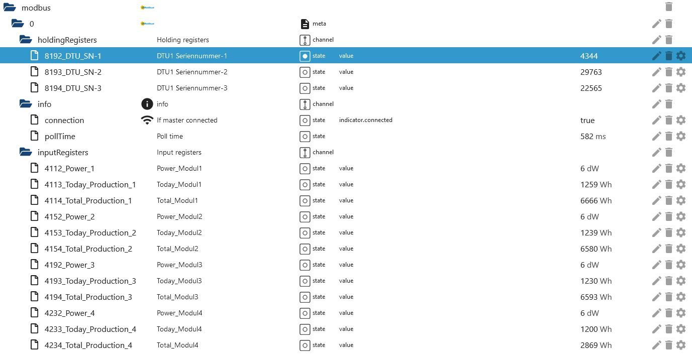

                @s8472
                Danke, jetzt komme ich schon weiter. Da bin ich wohl auch an den komischen Offset der Adressen aus der DTU gescheitert. So wie es aussieht hat die DTU-Pro die selben Adressen/Register wie die DTU-Pro-S.
                Mit der Anleitung aus deiner Konfiguration und Eintrag in die Holdingregister, sehe ich jetzt auch Werte (nicht alle, weil schon finster und die Micros off sind ...) Aber den Error habe ich jetzt endlich weg.

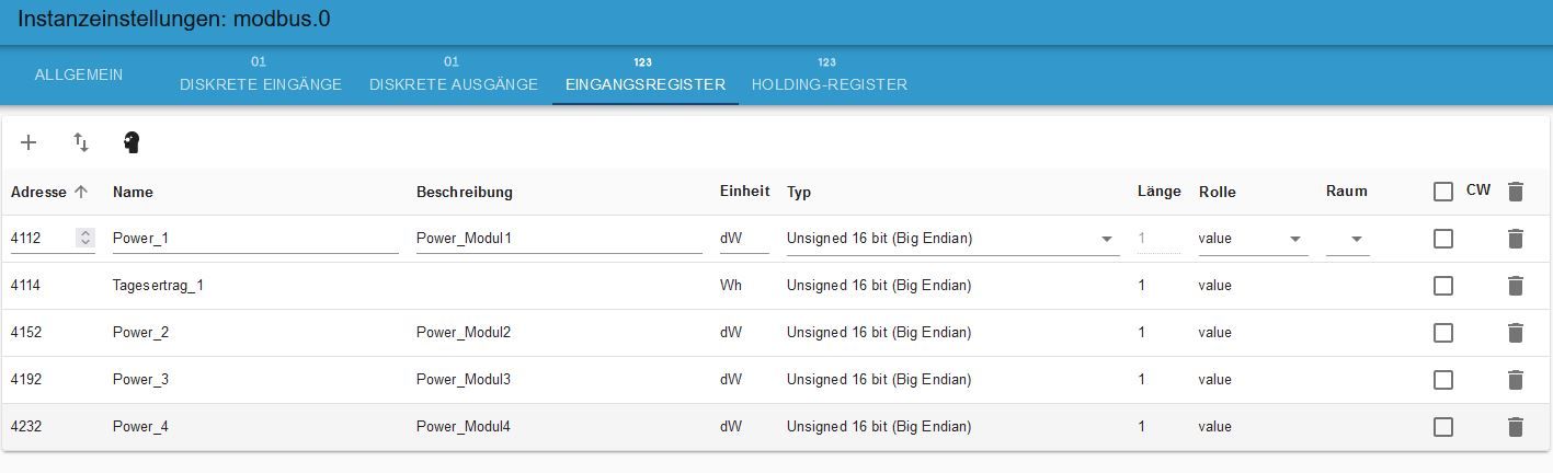

                    @s8472 mit welcher Adresse würde es denn mit Inverter 2 weitergehen?
                    Das ist ja echt irgendwie tricki das Ganze 🙈
                    Danke dir.

                      Nur bei der PV Leistung wird mir nur die Leistung von einem Solarmodul angezeigt. (Habe 2 Stück installiert)
                      Weißt du eventuell warum das so sein könnte?
                      Danke dir.
                        s8472 @Shakesbier last edited by
                        Moin @shakesbier ,
                        ein Wechselrichtereingang belegt 1 Datenblock.
                        Ein Dualwechselrichter de entsprechen 2.
                        Das kann man auch an der Seriennummer erkennen.

                            Es sind immer 40er Datenblöcke.
                            deswegen ist es auch wichtig in den Allgemeinen Einstellungen die Blockgröße auf 40 Byte zu stellen.

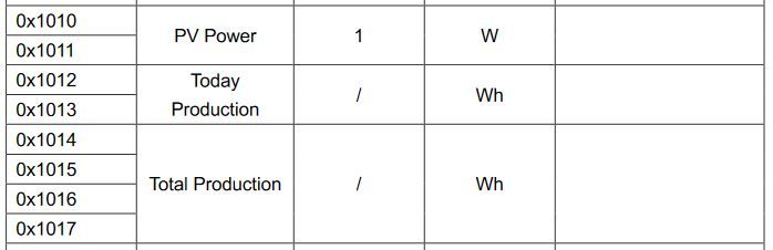

                                          ich habe eine generelle Frage zu den Daten.
                                          Ihr verwendet Uint16 (generell) und Uint32 (für Total Production)
                                          Aber hat nicht ein Register 2 Byte, also füllt das Uint16 schon aus?
                                          Mein Gedanke: müssten nicht alle Daten Uint32 sein und Total Production Unit64?
                                          Vielleicht habe ich einen Denkfehler - gern korrigieren 😉
