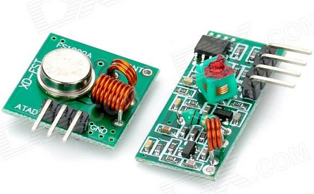

          Einen ESP mit superheterodynen Empfänger und Sender. Die Investition hält sich da in Grenzen (wahrscheinlich um die 10 Euronen mit Versand aus dem Herstellungsland oder halt doppelt oder dreifach aus der lokalen Apotheke.
          Ist RFlink hier das richtige Stichwort oder habt ihr andere Ideen?
          Ich würde auf esphome setzen. RFlink hat aber auf der webseite eine Liste mit guten (und schlechtem) Modul(en): https://www.rflink.nl/wires.php 👈 (siehe Receivers and Transmitters).

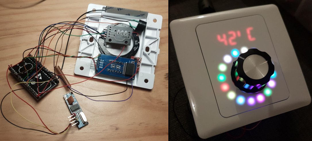

          Ich fange u.a. mittels SRX882, welcher Unterputz installiert ist, rc_switch Signale von Festnersensoren ein:

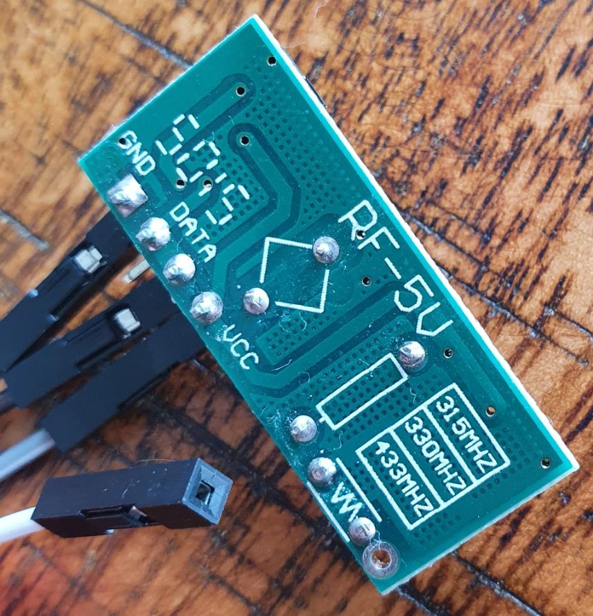

                Besten Dank für die Idee! ESPs und RF Empfänger/Sender habe ich hier noch genug rumliegen.
                Ich fuchse mich die Tage mal in ESPhome ein. Du meinst vermutlich die "Remote Transmitter" Funktion, richtig?

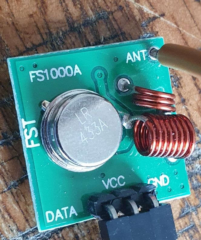

                            Ich habe einen ESP32 Wroom im Einsatz.
                            Receiver: GPIO 13
                            Transceiver: GPIO16
                            Ich habe keine Pullup/Pulldown Widerstände verwendet.

                                Empfänger: 5015 RF-5V Bild
                                Wie man sieht, verwende ich für den Empfänger keine Antenne (beim Sender schon).
                                Als Datenpin spiel es keine Rolle, ob ich den 2. oder 3. wähle, richtig?
                                Sender: FS1000A20220603_184218.jpg
                                Da kein 5V Pin mehr frei an 3,3V betrieben.

                                  Also dein Empfänger sieht aus wie der eine den man nicht verwenden sollte, sieht der vorne so aus 👇
                                  IMPORTANT NOTE about the well-known cheap Chinese set:
                                  The receiver is not working very well. In most cases it receives too much noise to give stable results.
                                  👉 https://www.rflink.nl/wires.php
                                  Gleicher link listet auch ordentliche superheterodyne Receiver auf 👆
                                  Hier kann ja irgendwas gewaltig nicht stimmen.
                                  Korrekt, dein receiver ist für die Tonne 🚮
                                  Chillkroete1206 1 Reply Last reply Reply Quote 0
