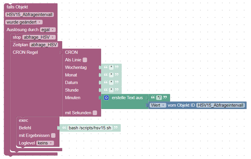

      Hallo.
      Ich habe einen Datenpunkt der einen Minutenwert enthält. Über ein Script gibt es einen Zeitplan für eine CRON-Regel wie oft ein bash-Script ausgeführt werden soll. Wenn ich den Datenpunkt mit den Minuten ändere, wird die CRON-Regel gestoppt und neu gestartet. Das funktioniert soweit.
      Wenn ich allerdings einmal den iobroker komplett neu starte, dann wird dieses Script nicht mehr ausgeführt, da sich der Datenpunkt ja nicht ändert und somit die CRON-Regel auch nicht gestartet.
      Was muss ich genau machen, damit das auch nach einem Neustart funtkioniert.

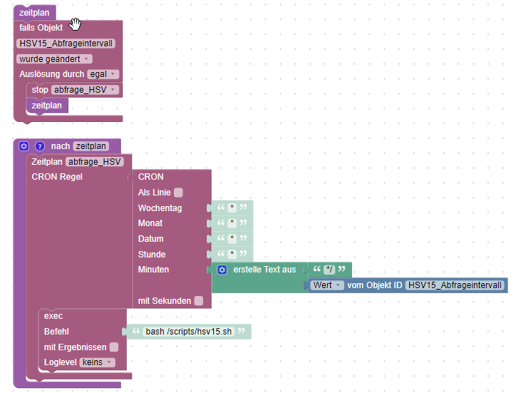

        ManfredHi @ManfredHi last edited by
        Hab das jetzt mal so gelöst. Vielleicht gibts aber auch noch eine andere Lösung?
