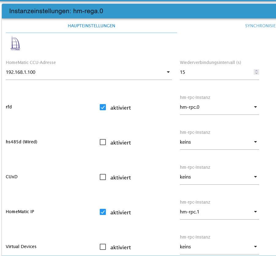

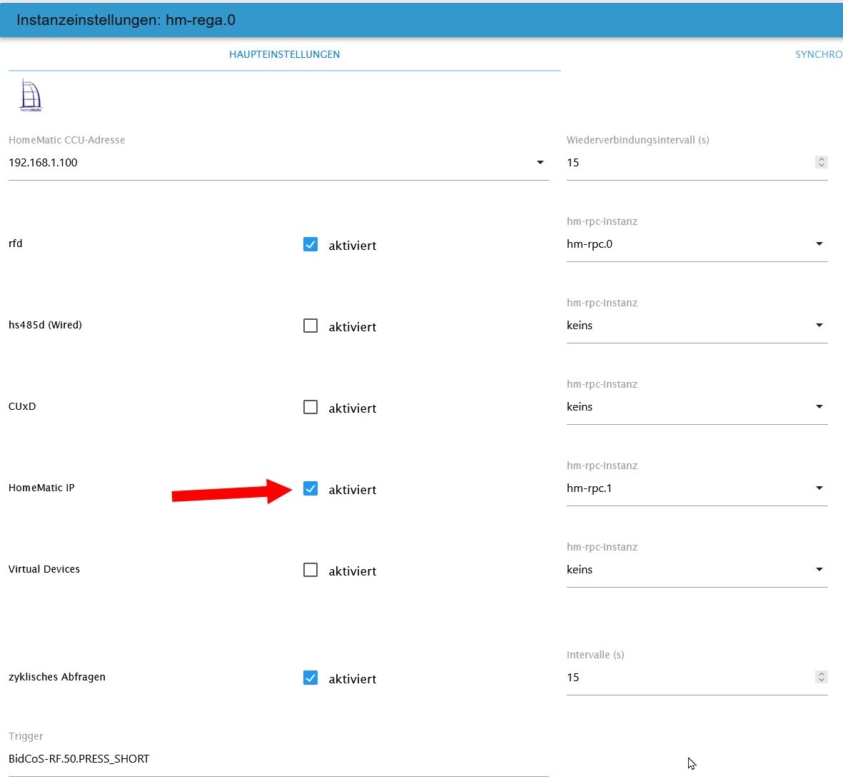

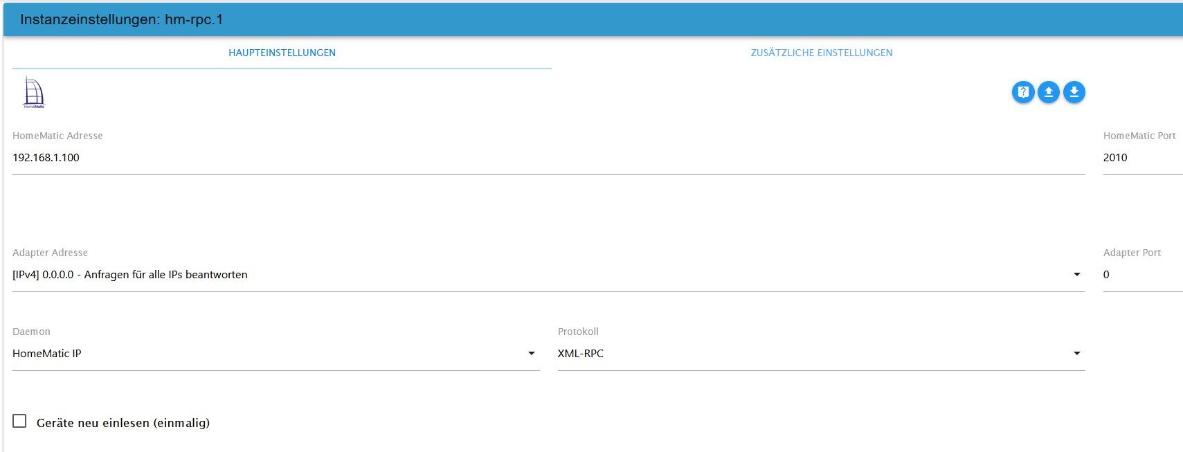

      bei einem Neutart des HomematicReGaHSS Adapters (Version 3.0.40) erscheint eine Error Meldung im LOG mit der ich so nichts anfangen kann.
      	2022-05-26 09:07:55.668	error	Cannot parse answer for rooms: {"19759": {"Name": "Ankleidezimmer%20unten", "TypeName":"ENUM_ROOMS", "EnumInfo":"", "Channels":[{"Address":"000858A994DBC5:1","Interface":"HmIP-RF"},{"Address":"000858A994DBC5:2","Interface":"HmIP-RF"}]}, "22062": {"Name": "Badezimmer%20oben", "TypeName":"ENUM_ROOMS", "EnumInfo":"", "Channels":[]}, "19914": {"Name": "B%FCro%20oben", "TypeName":"ENUM_ROOMS", "EnumInfo":"", "Channels":[]}, "19761": {"Name": "Esszimmer%20unten", "TypeName":"ENUM_ROOMS", "EnumInfo":"", "Channels":[]}, "1230": {"Name": "Flur", "TypeName":"ENUM_ROOMS", "EnumInfo":"", "Channels":[{"Address":"LEQ0763280:1","Interface":"BidCos-RF"}]}, "1222": {"Name": "Garage%2FCarport", "TypeName":"ENUM_ROOMS", "EnumInfo":"", "Channels":[{"Address":"MEQ0641207:1","Interface":"BidCos-RF"},{"Address":"NEQ0102374:1","Interface":"BidCos-RF"},{"Address":"NEQ0102374:2","Interface":"BidCos-RF"},{"Address":"NEQ0102374:3","Interface":"BidCos-RF"},{"Address":"OEQ0015243:1","Interface":"BidCos-RF"},{"Address":"BidCoS-RF:1","Interface":"BidCos-RF"},
      Muss ich hier irgendetwas anpassen?

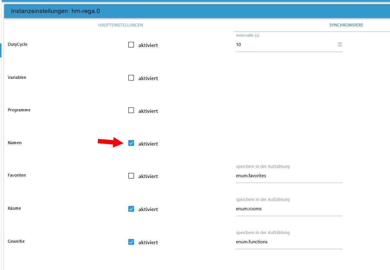

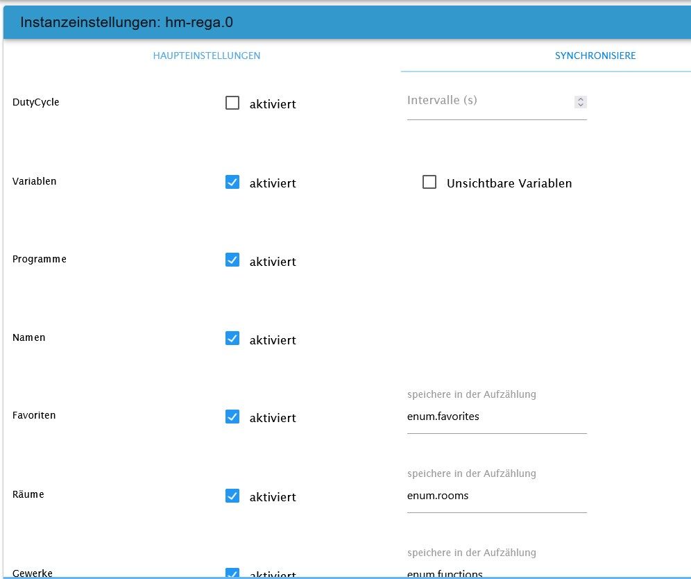

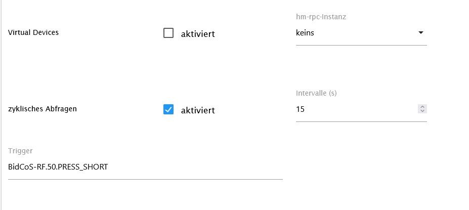

      Screenshots Einstellungen:
      Gruß surfer 😉

        @surfer09 Das wird daran liegen, dass Du in der Homematic Raumnamen mit Leerzeichen verwendest, also z.B. „Esszimmer unten“. Die Leerzeichen weerden nicht korrekt aufgelöst, sowas sollte man eigentlich vermeiden.
        Du kannst jetzt entweder in der Homematic alle Raumnamen ändern z.B. in Esszimmer_unten (ein Unterstrich statt Leerzeichen) oder den Haken beim Rega-Adapter rausnehmen, dass er Räume nicht einlesen soll. Dann musst Du im iobroker halt einmalig die Räume selbst anlegen und zuweisen. Ich würde dennoch zu 2. tendieren, denn sonst werden Dir unter Umständen Räume, die Du selbst im iobroker angelegt hast beim Rega-Neustart wieder gelöscht.

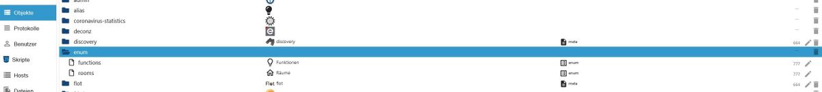

            Zur Sicherheit habe ich auch einmal den ENUM-Baum gelöscht in der Hoffnung, dass dieser sich dann neu aufbaut/aktualisiert, denn nur ein Adapterneustart mit Neueinlesung der Daten hat die Benennung der Räume nicht aktualisiert.
            Aber auch das ist nicht der Fall. CCU3 und Adapter habe ich bereits mehrfach neu gestartet.

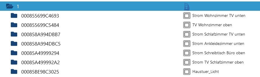

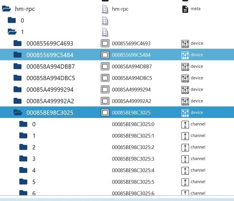

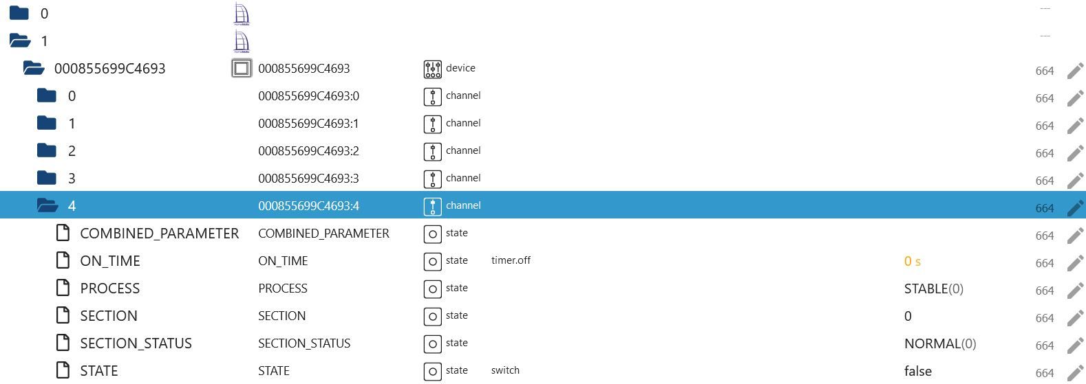

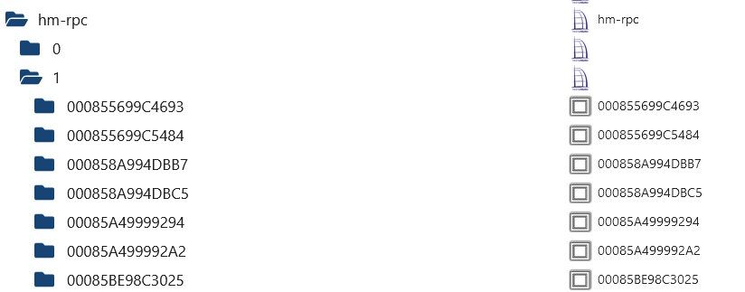

            Was mir ebenfalls aufgefallen ist (vielleicht Einstellungssache?) Die Namen der HM-IP Aktoren werden nicht angezeigt. Im Objektbaum steht nur die Seriennummer aufgeführt. Wenn man ein spezielles Gerät sucht, ist das etwas umständlich... Wenn man schon die Namen übertragen kann, warum werden diese dann nicht auch übernommen?

                Homoran Global Moderator Administrators @Wildbill last edited by
                @wildbill sagte in Fehlermeldung beim HomematicReGaHSS Adapter:
                @surfer09 Das mit den Namen ist bei mir auch so. Keine Ahnung, ob das schon immer so war. Wegen Deinem Raumproblem weiss ich dann auch nicht. Eventuell jemand, der sich da besser auskennt. @Homoran vielleicht?
                Gruss, Jürgen

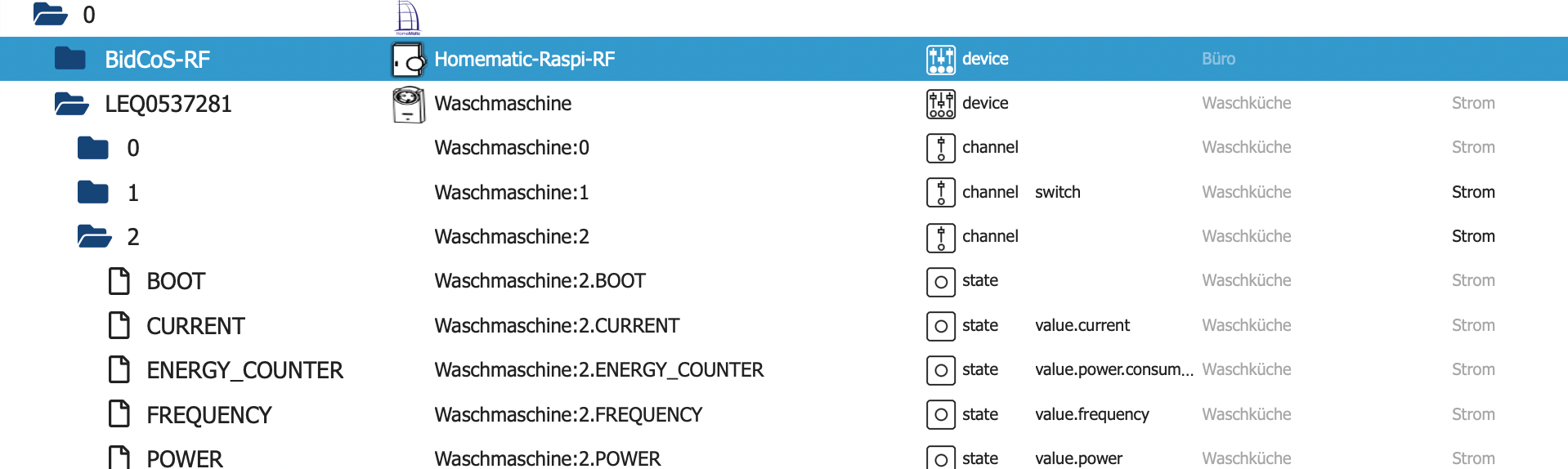

                klapp mal eins auf!
                bei mir sind die Namen da... wo man sie in der CCU eingibt.
                Das sind meist die Kanäle

                • surfer09
                  surfer09 @Homoran last edited by surfer09
                  @homoran Hier mal aufgeklappt. Also ich meine, dass vor einiger Zeit die Namen auch immer in der obersten Ebene schon angezeigt wurden. Ich kann ja nicht erst alle aufklappen, damit ich das Gerät finde, welches ich suche...

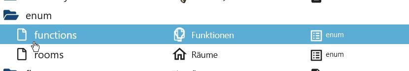

                  Die Räume kann ich gar nicht mehr aufklappen, der Baum hat sich gar nicht wieder aufgebaut, nachdem ich ihn einmal gelöscht hatte, in der Hoffnung das er sich dadurch aktualisiert.
                  • W

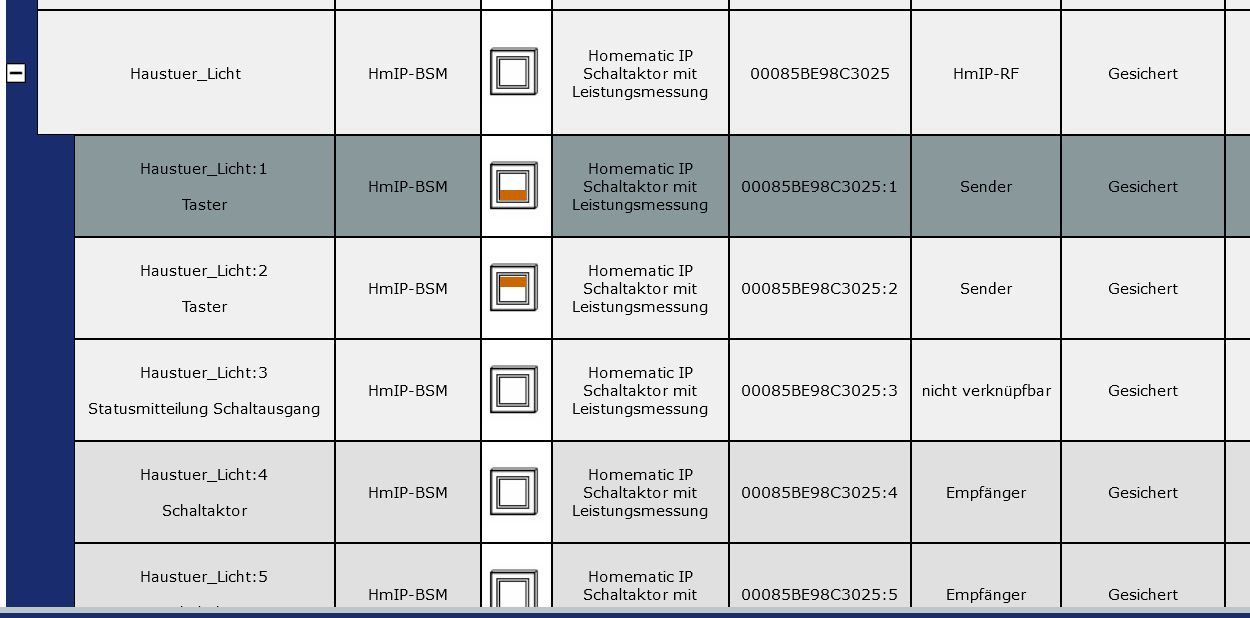

                    Wildbill @Homoran last edited by
                    @homoran Stimmt, die Namen sind bei mir doch da, und auch in der obersten Ebene sichtbar. Da hatte ich nur auf die erste Spalte geschaut.
                    Warum das bei @surfer09 nicht so ist, sehe ich aber nicht. In der CCU hast Du die Geräte umbenannt, auch für jeden Kanal?
                    Gruss, Jürgen

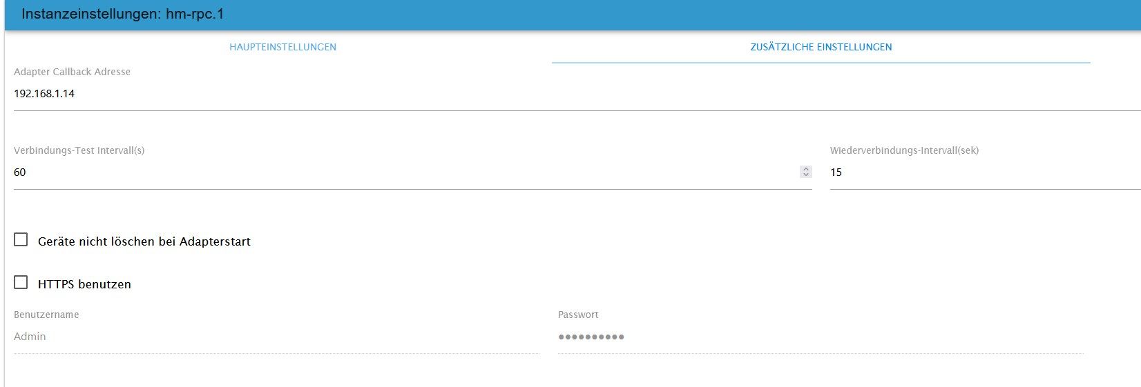

                        @surfer09 und was sagt das log beim rega Neustart?
                        oder das Syslog der CCU?

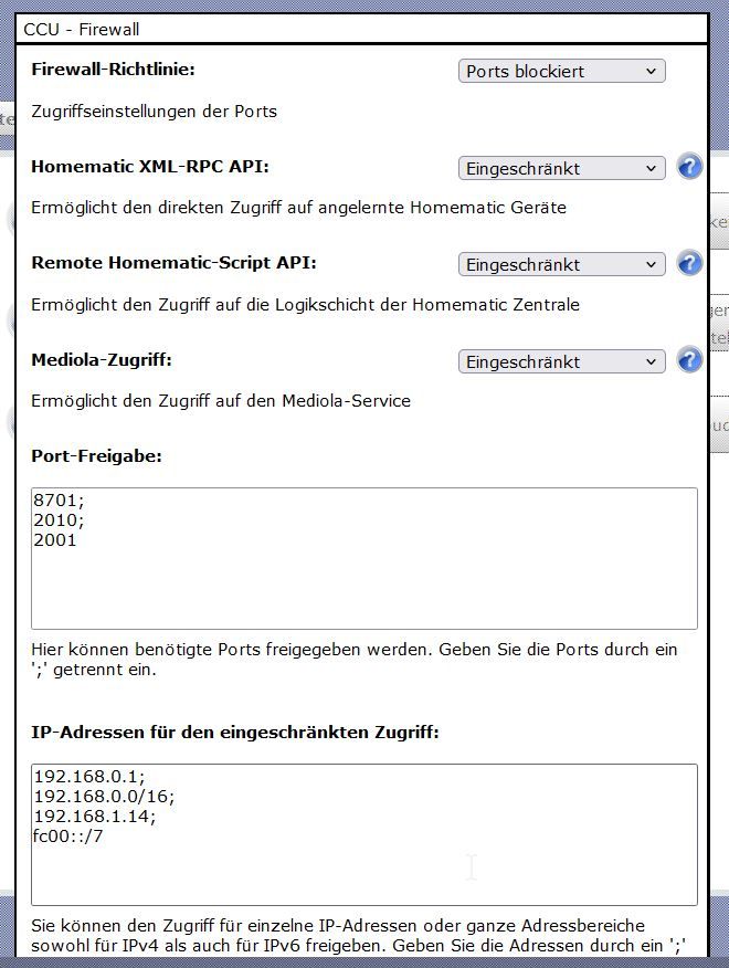

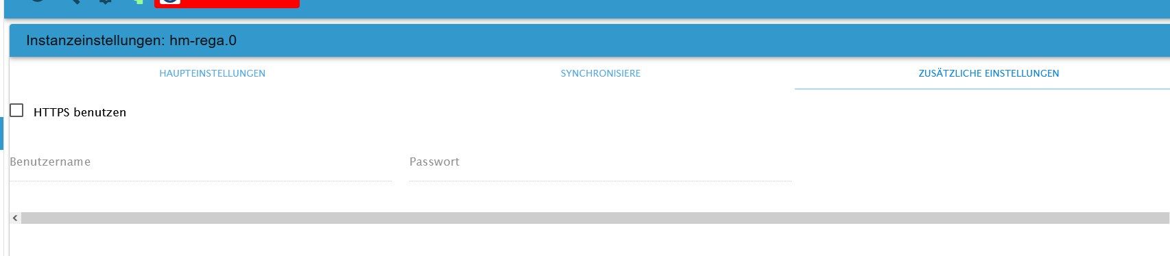

                        Wie hast du denn die Firewall der CCU konfiguriert, dass du ohne https zurechtkommst?
                        • surfer09

                          Firewall CCU3:

                            Firewall CCU3:
                            hast du die IP des iobrokers nicht freigegeben?
                            • surfer09
                              @homoran Doch, das ist die 192.168.1.14. Die ist dort auch hinterlegt. Ich habe an der Konfig auch nichts verändert. Früher hat das mit den Namen auch immer funktioniert. Ich vermute, dass das seit irgendeinem Update so ist. Ich weiß jetzt allerdings nicht, ob Adapterupdate, oder CCU Firmware Update.
