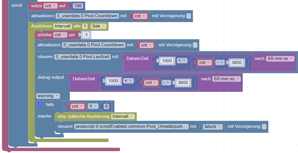

      Ich habe jetzt wirklich ausführlich die Suchfunktion genutzt und nichts für mich hilfreiches gefunden - zumal es sich um ein eigentlich recht banales Problem handelt..
      Ich habe einen Datenpunkt Countdown 0_userdata.0.Pool.Countdown der auf Knopfdruck in der VIS z.b. auf 2000 gesetzt wird. Also 2000 Sekunden. Diese zählen brav runter bis auf null, und ich kanns auch stoppen.
      Was mich aber irre macht: nirgendwo finde ich simplen Blockly Code, um diese Zahl (number) 2000 in Stunden:Minuten:Sekunden sauber umzurechnen und in der VIS anzeigen zu lassen.
      Alle meine Versuche, die Zahl irgendwie umzurechnen, scheitern kläglich..
      Hier mein bisheriger Code:

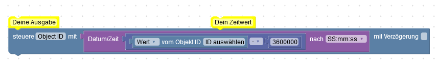

        @joachim-knape
        Vll so ?
        -3600000 ist die Anpassung an CEST die Zeitzone Europe/Berlin

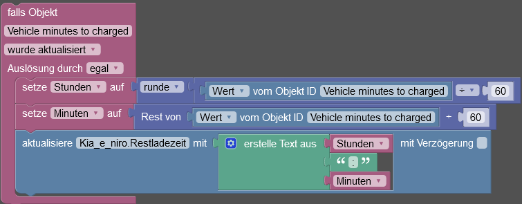

            • Meister Mopper
              Meister Mopper @joachim.knape last edited by
              @joachim-knape
              Hier mal ein funktionierendes Beispiel mit Minuten. Das kannst Du ja leicht auf Sekunden ummodeln.
              Es wird ein string erzeugt, den kannst Du auch in der vis anzeigen.

                  joachim.knape @paul53 last edited by
                  @paul53 DAS WARS !!!
                  Woher soll manN wissen, daß für solche Umrechnungen Millisekunden gebraucht werden...
                  Ich schließe Dich mal in mein Abendgebet mit ein! DANKE!
                  Wofür ich das brauche...
                  Ich habe in meiner VIS einen Button, der die Umwälzpumpe des Pools eben nur für eine oder 1,5 Stunden einschalten soll und dann wieder abschaltet. Die Anzeige der Sekunden bis Null gefällt mir halt nicht, ich will die Restzeitanzeige in Stunde : Minute : Sekunde haben.
                  Und hiermit funktioniert es endlich:
