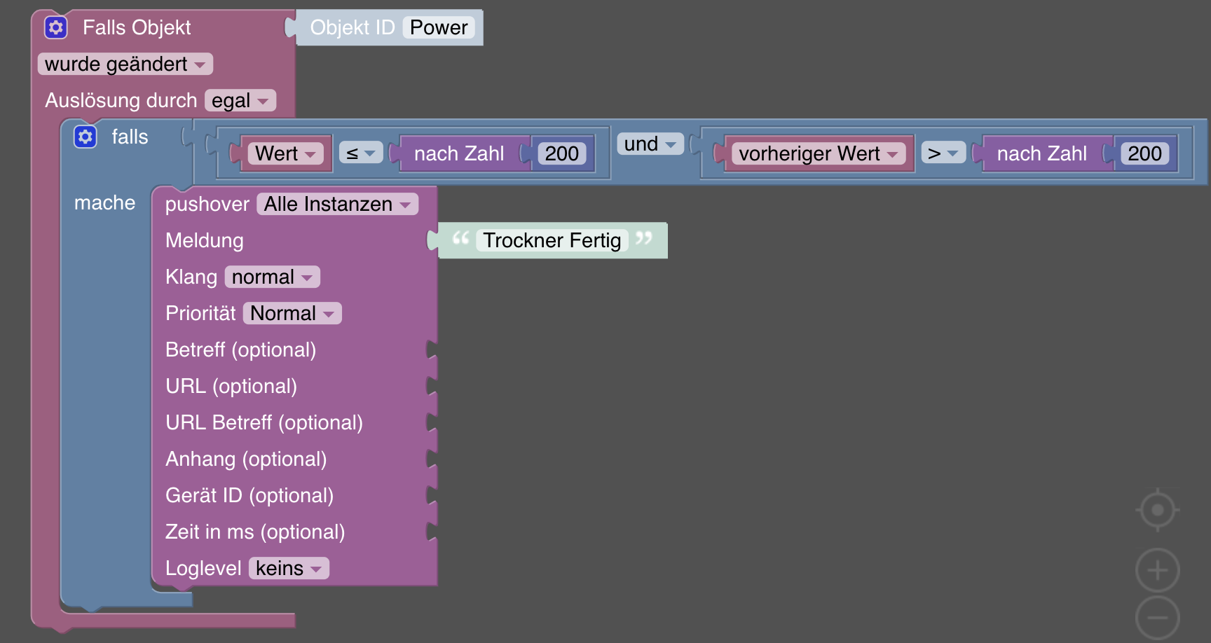

      seit ca einem halben Jahr nutze ich folgendes Blocky Script um mich benachrichtigen zu lassen wenn der Trockner fertig ist:

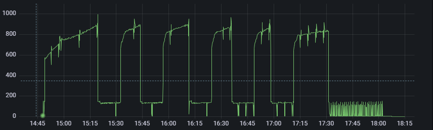

      Das funktioniert bis vor ca 2 Wochen. Seither macht der Trocker (warum auch immer) zwischendurch mal eine "Pause" 😄 Hier mal ein Grafana Screenshot davon:
      Am schluss das auf und ab ist vollkommen normal, das ist der Knitterschutz. Das konnte ich ja abfangen da ich benachrichtige wenn er unter 200 W fällt. Die 3 abfälle auf unter 200W in der mitte für ca 4 min, zerstören mir aber mein "System" 😉
      Die Frage ist nun, wie ich das per blockly geschickt lösen kann, dass ich NICHT alarmiert werden wenn er noch nicht fertig ist ( in diesem Bild wäre das 3 mal der Fall gewesen), aber trotzdem wenn er im Knitterschutz Modus ist.

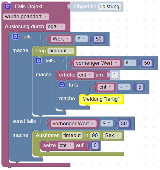

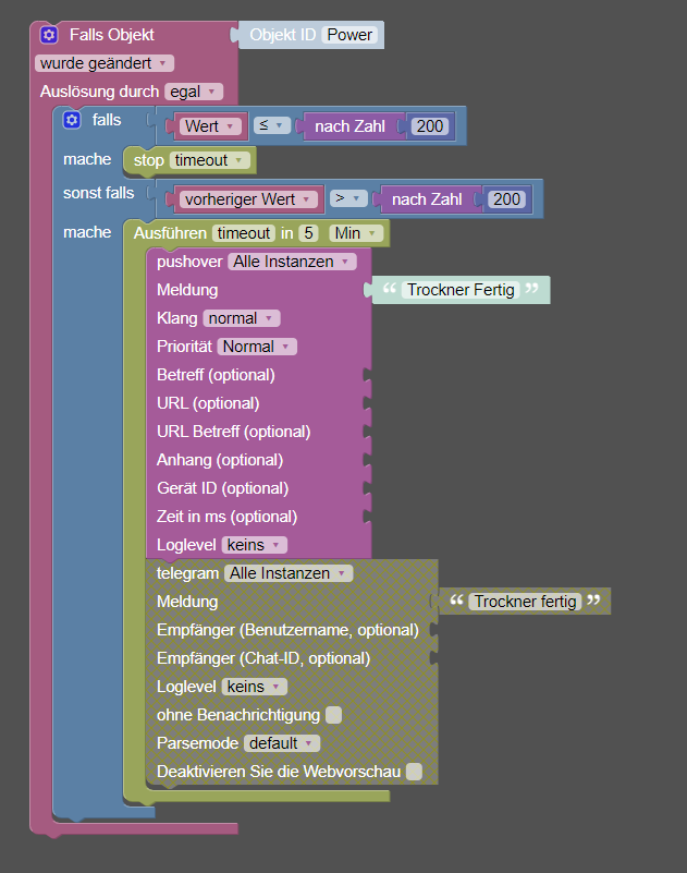

              leider hat das nicht funktioniert. ich bekomme jetzt die ganze Zeit wenn der Verbrauch über 200 ist bei JEDER Änderung des Wertes eine Nachricht. Mein blockly sieht aktuell so aus:
                paul53 @chesterb last edited by paul53
                @chesterb sagte: Mein blockly sieht aktuell so aus:
                So kann es nicht funktionieren. Vergleiche es mit meinem Vorschlag.
                Anmerkung: Eine Zahl (blau) sollte man nicht in eine Zahl wandeln.

                                      https://forum.iobroker.net/assets/uploads/files/1653565515897-bild_2022-05-26_134514947.png
                                      https://forum.iobroker.net/topic/55146/blockly-trockner-überwachung-problem/3
                                      Kann mir jemand dieses Bild/Skript erklären?
                                      Ich verstehe es leider nicht ganz.
                                      Falls das Objekt Leistung verändert wird:
                                      Falls der Wert > 200 ist, dann mache "stop fertig"
                                      Somit ist doch das Skript im Knitterschutz wenn die Trommel stehen bleibt, sofort erfüllt?
                                      Ich komme doch dann gar nicht in den "sonst falls" Fall rein?
                                      Zarello 1 Reply Last reply Reply Quote 0
                                      • Zarello
                                        Zarello @wusa last edited by
                                        @wusa sagte in Blockly Trockner Überwachung "Problem":
                                        Im "sonst falls" wird der vorherige Wert abgefragt. Diese Abfrage bedeutet: Wenn Wert das erste Mal kleiner oder gleich 200 ist. Nur dann soll der Timer gestartet werden. Wenn dann innerhalb von fünf Minuten der Wert wieder über 200 steigt, war es wohl nur die ausgeschaltete Heizung mitten im Betrieb. Erst wenn es mindestens fünf Minuten lang unter 200 bleibt, kommt man an die Stelle "Meldung fertig".

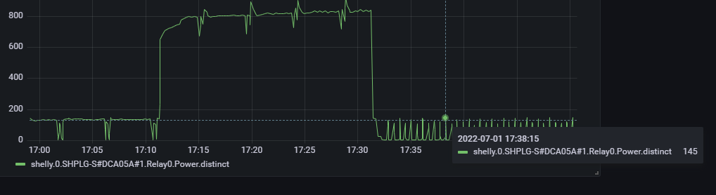

                                          Allerdings sieht meine Trockner Kurve etwas anders aus:

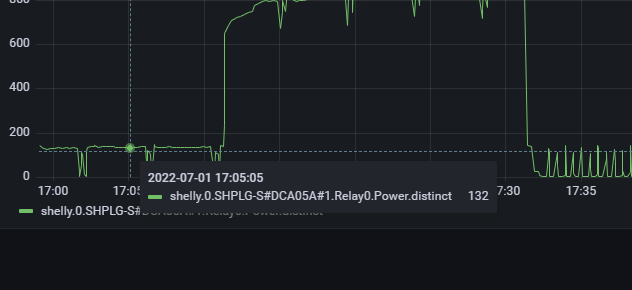

                                          Hier mal eine detailierter Screenshot.
                                          0c64a309-4961-4bd9-99d4-9838feca5610-image.png Angegeben ist hier ~135 Watt.

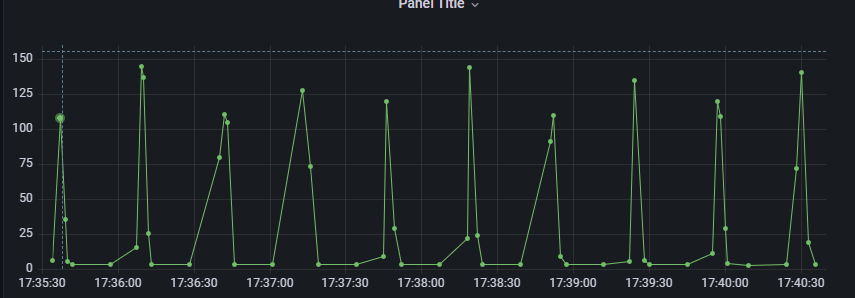

                                          Im Knitterschutz sind aber immer wieder mal Ausschläge dabei, die genauso hoch oder höher sind.
                                          Die Logik, die hier am Anfang von dem Thread angewendet wird, dass es eine bestimmt Zeit unter einem Wert liegen muss, kann ich leider in meinem Fall nicht anwenden.

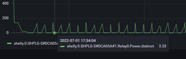

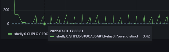

                                          Kann man irgendwie einen Zähler machen, wenn innerhalb einer bestimmten Zeit der Wert unter 5 Watt fällt dann sollte er fertig sein?

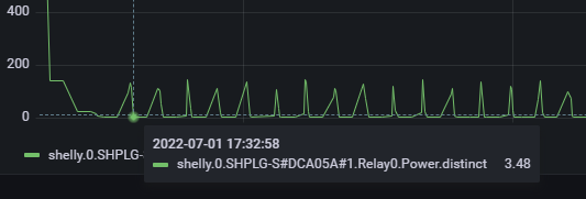

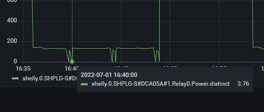

                                          a3f7973e-003a-44cc-b095-8ba392cd2834-image.png ab8c4839-698e-438e-9b69-c11e95f3ae5d-image.png
                                          17:32:58 > 5W
                                          17:33:31 > 5W
                                          17:34:04 > 5W
                                          Oder kann man das irgendwie anders angehen? Es sind dazwischen auch immer wieder mal kurz Phasen, in denen die Watt zahlt sinkt auf ~5 Watt.
                                          Aber meist nur 2-3x
                                          Eigentlich könnte man sagen, wenn der Wert innerhalb von 5 Minuten 5x bei unter 5 Watt liegt, sollte er fertig sein?

                                            @wusa sagte: Trockner Kurve
                                            Soweit ich erkennen kann, sind die zwischenzeitlichen Pausen (< 200 W) unter 15 Minuten lang. Also sollte das Prinzip mit einer Verzögerung von 15 Minuten funktionieren.
