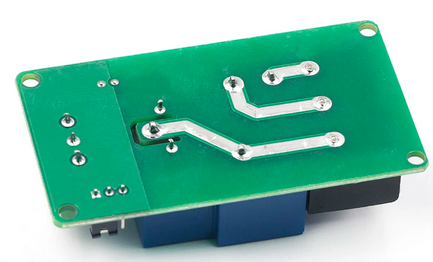

              Zu diesen Relaisboards gibt es einige Meinungen, dass das Platinenlayout die angegebenen Leistungen icht verkraften würde. Die Relais könnten das möglicherweise schaffen, aber die Leiterbahnen wohl nicht.
              Segway 1 Reply Last reply Reply Quote 0

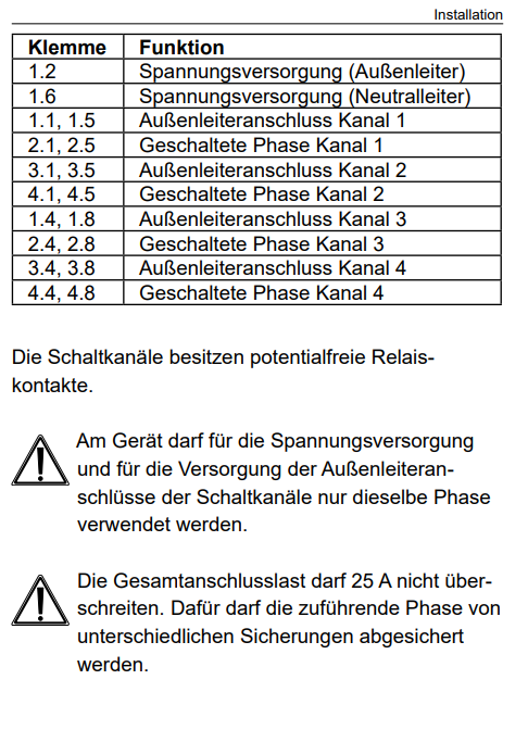

                  Beim Shelly 4 Pro bin ich seeeeehr vorsichtig.
                  In der Anleitung steht, dass jedes Gerät eine eigene Zuleitung braucht sprich 4 x 2,5 mm2 UND NICHT 1 x 2,5mm2.
                  So ist es bei mir aber. Wer hat sowas schon wenn nicht Neubau !
                  Ausserdem sind die Kontakte NICHT potentialfrei und somit scheidet das aus ... leider

                    Stimmt, aber ich bin von Nutzung gem. Anschlussschema aus der Bedienungsanleitung ausgegangen. Demnach ist der Aktor dafür vorgesehen seine Versorgungsspannung bzw. die anliegende Phase jeweils durchzuschalten. Das sagt im Übrigen auch die Anleitung.
                    @segway sagte in Alternative zu HM-LC-Sw4-DR (Hutschienen-Aktor):
                    Das war mir nicht bekannt/bewusst. Wo steht das? Zumindest beim aktuellen Shelly 4Pro PM habe ich dazu nichts gefunden.
                    https://shelly.cloud/knowledge-base/devices/shelly-pro-4pm/

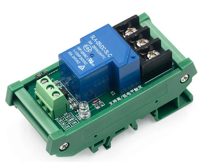

                                Also außer das es einen schier unendlichen Haufen verschiedener dieser Relaisboards gibt, habe ich mir angewöhnt meine Grauimporte generell nur mit maximal 1/3 der angeben Leistung zu belasten. Bis zum heutigen Tage (teilweise schon viele Jahre im Einsatz) ist noch kein einziges kaputt. (Dafür kenne ich Leute bei denen in kleineren Zeiträumen nicht nur ein eltako "aufgegeben" hat ⚡)
                                Wenn höhere Lasten geschalten werden sollen gibt's ja auch noch dickere Relais, habe selber einiger dieser dicken "30A" gelabelten Versionen mit massiven Schraubkontakten und dicken Leiterbahnen. 👇
                                Die gibt's für wenige Euronen und können nach belieben betrieben werden, z.B. mit einem ESP32 und Ethernet... 💪
                                  Homoran Global Moderator Administrators @OpenSourceNomad last edited by
                                  @opensourcenomad sagte in Alternative zu HM-LC-Sw4-DR (Hutschienen-Aktor):
                                  Stimmt, ich habe das wohl zu allgemein beschrieben.
                                  Hätte lauten müssen: " Da soll es einige Boards geben, bei denen...."

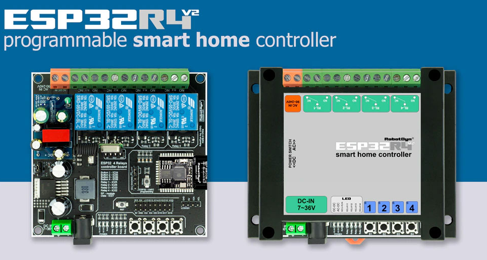

                                            Also wenn deine Gesamtlast unter 16A ist (wird sie hoffentlich sein aufgrund deines Querschnitts deiner einzigen Zuleitung) und deine Teichpümpchen nur einige hundert Watt brauchen könnte dieses Teil was für dich sein:
                                            👉 https://robotdyn.com/catalog/smarthome/esp32-4-relays-controller-board-for-wi-fi-or-bluetooth-smart-home-system-equipment-control-programmable-esp32-4-relays-controller-board-for-wi-fi-or-bluetooth-smart-home-system-equipment-control-programmable-esp32-4-relays-controller-boa
                                            Das kommt mit Gehäuse für DIN Rail, 10A Relais, ESP32 und buttons zu lokalen Steuerung. Es gibt auch noch einen gpio header, wahrscheinlich genug freie um auch noch ein ethernet board dran zu hängen.
                                            Potentialfrei ist hier aber nichts, wobei du uns deine Anforderung dahingehend ja auch noch nicht erklären konntest... 🤔
