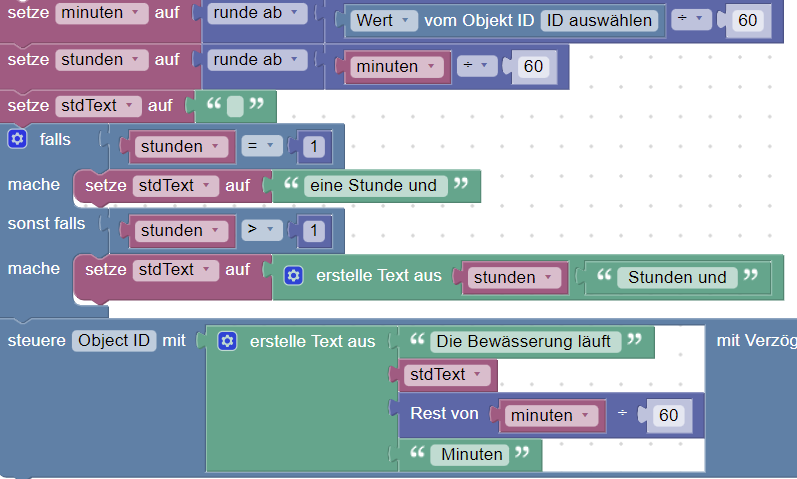

      Hallo, ich möchte das Alexa die Rest Zeit meiner Gartenbewässerung ansagen kann.
      Als Basis werden mir die Sekunden angegeben.
      Das Alexa jetzt das in Minuten ansagt ist ja nicht so schwer, aber ich hätte es gern, das die Sekunden in Stunden und Minuten getrennt werden.
      Also bei zB. 45 min, Die Bewässerung läuft noch 45 Minuten .
      Wenn jetzt aber noch 90min Rest sind, soll sie sagen: Die Bewässerung läuft noch 1 Stunde und 30 Minuten .
      Wie kann man das ordentlich trennen?

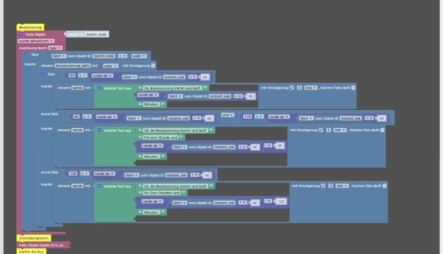

        Hab eins von mir mal angepasst...

        • AtomicIX
          AtomicIX @DJMarc75 last edited by
          @djmarc75 danke, werde ich mir heute abend mal angucken. Ich habe es erts einmal über Blockly so gelöst :
          Es ist nicht schön, aber geht erts einmal.
            paul53 @AtomicIX last edited by paul53
            @atomicix sagte: Es ist nicht schön
            Etwas schöner (weniger Ressourcen):
            AtomicIX 1 Reply Last reply Reply Quote 0
            • AtomicIX
              AtomicIX @paul53 last edited by
              @paul53 Cool danke, sieht erst mal gut aus. Muss ich heute abend mal testen. Ich muss mich echt mal mit Variablen beschäftigen.
