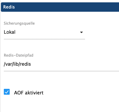

              @thomas-braun Sowas ähnliches dachte ich mir schon, weswegen ich was das anging auch erstmal entspannt war. Jedenfalls ist das Verzeichnis nicht mehr da.
              Es geht da nur um die lokale Redis-Instanz, kein Remote oder sonstiges. Bezüglich AOF hatte ich bereits beides ausprobiert, führt zur keiner Änderung.

                        Nachdem ich den Redis-Dateipfad erweitert habe, funktionierte es wieder tadellos:
                        /var/lib/redis/dump.rdb
