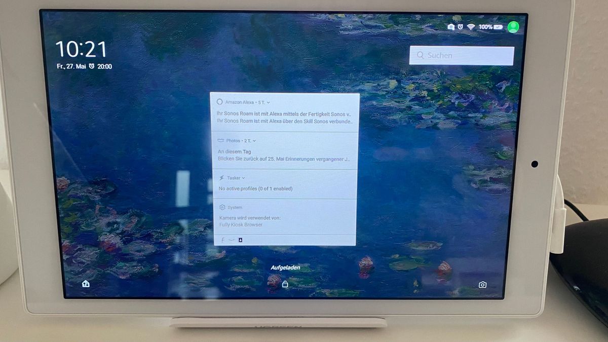

      ich habe ein FireHD10 und installiertem Fully Kiosk Browser. Kann diesen auch über den iobroker steuern. Beim Button "screen on" geht der Sperrbildschirm mit den Mitteilungen an anstatt die URL. Wenn ich den Sperrbildschirm nach oben wische, startet wie gewünscht die URL.
      Kann ich den direkten Start der URL standardmäßig einstellen?

          chrbo80 @arteck last edited by
          @arteck nein, die ist deaktiviert.
          das hier:
          • DJMarc75

                  • DJMarc75
                    DJMarc75 @chrbo80 last edited by
                    @chrbo80 glaub da hilft es nur den Lockscreen auf dem Tablet zu deaktivieren aber das ist ja nur per adb möglich.
                      A Former User last edited by
                      Screen nicht ausschalten sondern nur den Screensaver an machen dann kommt auch kein Lockscreen.
