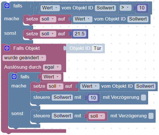

      Unter anderem habe ich es so, dass wenn die Balkontür geöffnet wird, die Heizung auf 10°C gestellt wird. Allerdings bleibt der Wet bei 10°C wenn die Tür wieder geschlossen wird. Klar könnte man es jetzt so machen, dass Wert X wieder eingestellt wird, wenn die Tür geschlossen wird.
      Meine Frage: Ist es möglich den anfangswert XY (Wohnzimmer ist auf 21,5°C eingestellt) irgendwo zwischen zu speichern?
      Wohnzimmer hat 21,5°C (Wert XY)
      Tür wird geöffnet, Wert XY wird zwischengespeichert
      Wohnzimmer wird auf 10°C gestellt.
      Tür wird geschlossen Wert XY wird aus zwischenspeicher ausgelesen und als wert für Heizung genommen.

        Den Sollwert bei geschlossener Tür kann man sich in einer Variablen merken.

            @paul53 Vielen Dank! Funktioniert.
