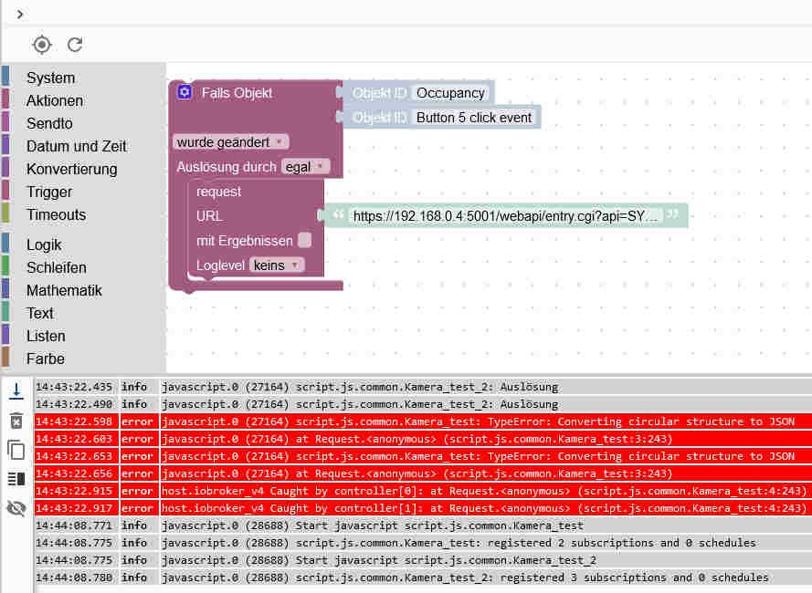

      Wenn ich den Link in mein Block einfüge bekomme ich immer ein Fehlermeldung
      „javascript.0 (27164) script.js.common.Kamera_test: TypeError: Converting circular structure to JSON”
      Jemand eine Idee wo der Fehler liegen könnte ?

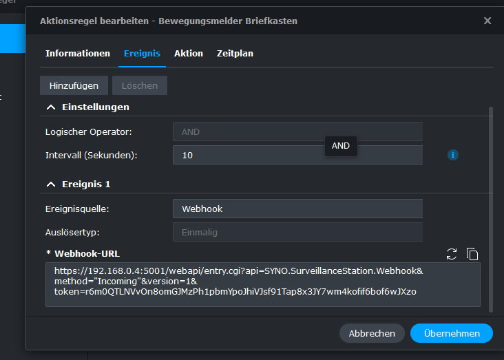

          @glasfaser Ja geht über eine Aktionsregel.
          Dort läuft das über Webhook-URL, da steht kein Passwort mit drin.
          Das ist genau der Link den ich auch im Browser eingebe:

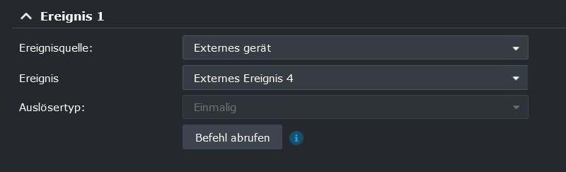

            Teste mal .... so :
            Link bei Befehl abrufen .

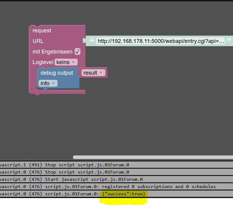

              Habe es mal umgestellt auf Webhook-URL und getestet :
              funktioniert .

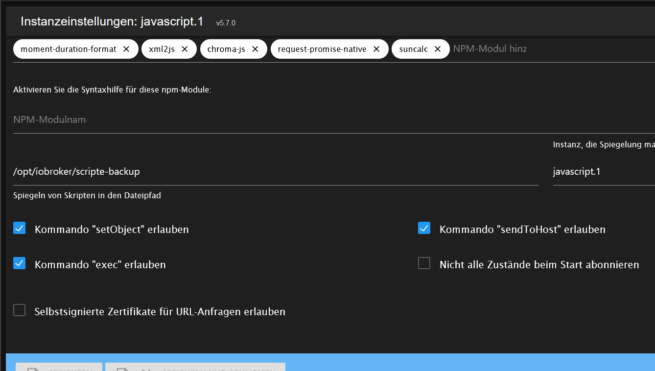

                  Hast du mal so wie ich , nur ein neues Blockly erstellt , ohne Trigger .. und es gestartet .
                  Hier meine Instanzeinstellung zum vergleich ( Haken gesetzt )
