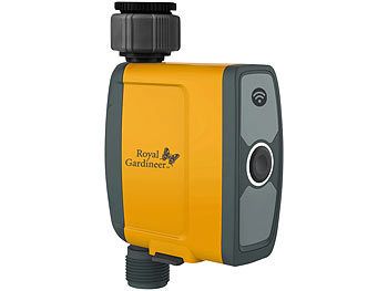

      Es gab hier schon mal einen alten Beitrag bzgl. Bewässerungs-Ventil von Royal Gardineer BWC-500.
      Dieses gleiche Ventil gibt es scheinbar von den diversten Herstellern, z. B. auch von RAINPOINT usw. - basiert vermutlich auf Tuya.
      Dementsprechend auch auf aliexpress gelistet - dort dann meist unter "WIFI Tuya Smart Home Garten Automatische Bewässerung ..."
      Es handelt sich hier um ein preislich sehr attraktives Ventil (ca. 30,00 Euro) - und welches sich durch Akkubetrieb sehr leicht überall im Garten (nachträglich) integrieren lässt. Und Spritzwassergeschützt (IP54) ist.
      Allerdings konnte ich nichts finden das es jemand via Tasmota "gehackt" hätte. Oder via rtl_433 zumindest was sniffern konnte.
      Daher meine Frage! Hat's jemand schon versucht auch vergeblich, irgendwie an das Ding ranzukommen???
      Hardwaremäßig ist das Bewässerungs-Ventil einfach Mega. 🙂 Oder kennt jemand was gleichwertiges?

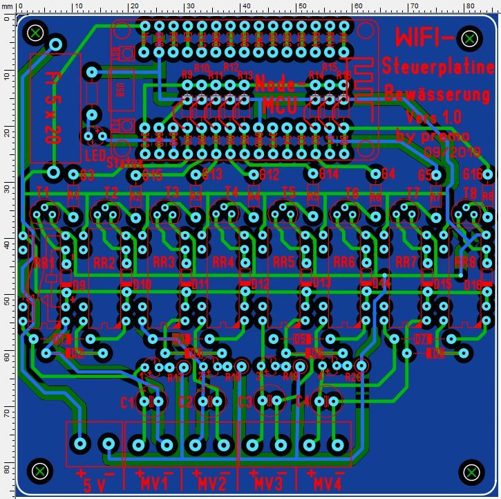

        Ich selbst nutze von Royal Gardineer das Komplettset BWC-400
        Davon aber nur die Magnetventile die mit erstellter Steuerplatine über Tasmota laufen.

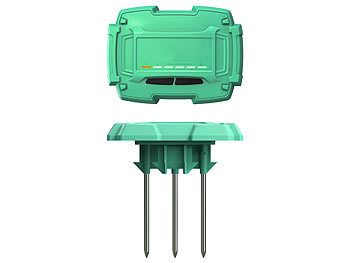

          In den Sets ist häufig noch ein Feuchtigkeits- und Temperatursensor, diesen habe ich und die Decodierung via rtl_443 hat auf anhieb funktioniert.

          Wie versorgst du das Ventil mit Spannung? Und wie "drehst" du die Polarität? H-Bridge?

            Die Steuerplatine ist mit einem NodeMCU/Tasmota bestückt.
            Die Ventile werden mit der Spannung (5V) von der Steuerplatine versorgt.
            Über Tasmota werden mit pulsetime die 4 Ventile geöffnet und geschlossen.
            Die Platine sieht so aus.

              ich habe ebenfalls versucht die Werte dieses Sensor per rtl_433 auszlesen, aber bei mir wird nichts angezeigt. Mit welcher Model ID sollte sich der Sensor den per Funk (433 Mhz) melden ?
