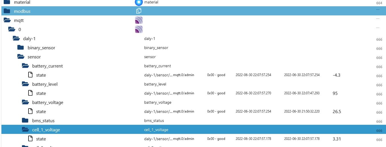

                    ich besitze 3 Daly BMS. 2 nur mit Bluetooth und eins mit RS 485 und Can Anschluß, das mit RS 485 habe ich mit einem ESP8266 D1 Mini verbunden , der sendet mir alle 5 Sek, daten in den MQTT Brocker des IOBROKERS. Wenn Intresse besteht teile ich gern meinen Quellkode. Ich werde morgen versuchen die anderen beiden über einen Trick und auch durch einen ESP8266 mit dem IOBROKER zu verbinden. Obwohl über die normale Schnittstelle vom Bluetooth nichts raus kommt. alle Datenpunkte stehen auf Unbekannt. Ich bin auf morgen gespannt.
                      Alpha33 @Alpha33 last edited by Alpha33
                      @alpha33 Ich habe es heute wirklich geschafft meine Daly BMS die nur über Bluetooth auslesbar waren komplett in den IOBroker über MQTT einzubinden ohne ESPHOME oderer irgend welche Umwege. ESP8266 liesst das Daly komplett aus. Man muss nur einenTransistor vorschalten. Mqtt DALY Bms.jpg
