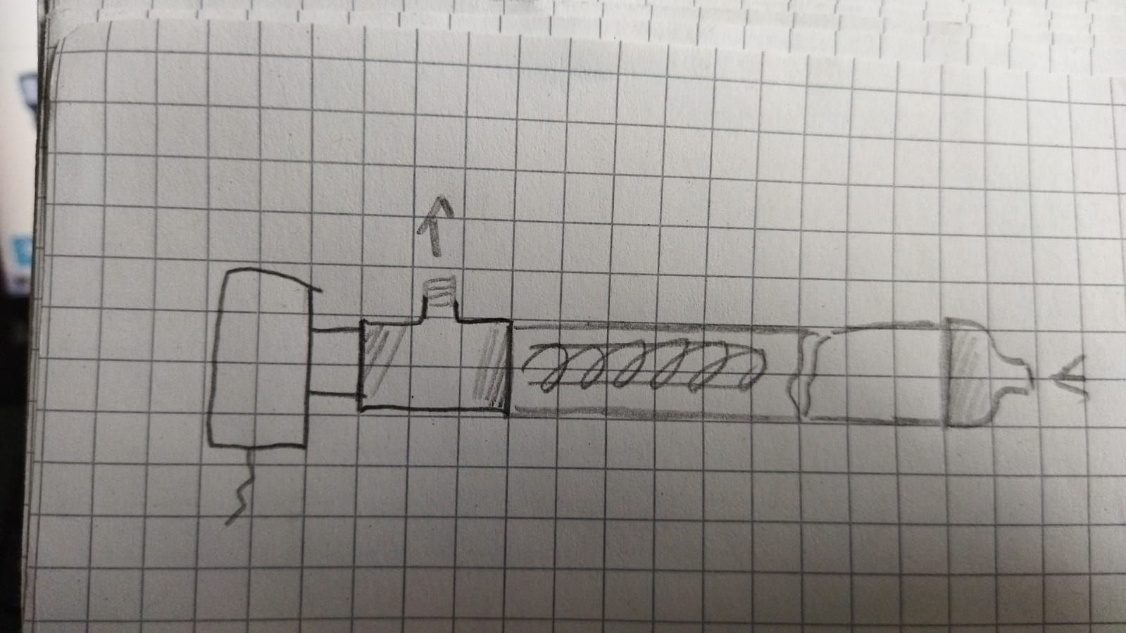

      Meine Idee ist eine low-budget Lösung:

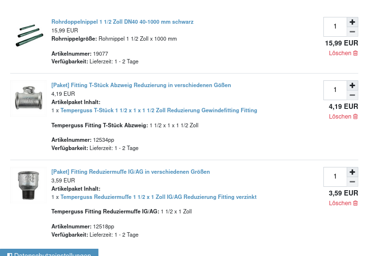

      Mit einfachem und günstigem Tempergusrohr, einem 3-Phasigen 9-KW Heizstab, Edelstahl Wellrohr (habe ich noch) einer Heizkreispumpe und 3 Shellys sowas selbst bauen.
      Hier der Durchlauferhitzer:
      aus:
      Würde das funktionieren oder habe ich einen denkfehler?
      Steuern würde ich das über die shellys, in 3kw Schritten, also die Phasen einzeln zu- oder abschalten.

        @goerdy
        Gehen wird das schon aber auch sehr komplex werden. Es reicht ja nicht die Heizstäbe zu steuern,
        die Durchflussmenge muß ja zur Heizleistung passen. Autark sowieso, Sicherheit auch ein Thema.
        Programm dazu selber schreiben ist dann Pflicht.
        Da hört es bei mir immer auf mit Diy Lösungen wenn das Versicherungstechnisch nicht sauber ist.

          @goerdy said in smarter low budget PV-Durchlauferhitzer:
          Sieht schick aus, habe aber wirklich 0 Ahnung was solche Wassergeschichten angeht 😉
          Aber wie hoch ist denn die Updatefrequenz deiner 20kWp auf dem Dach? Um wirklich gut deinen "eigenen" Strom verbrauchen zu können sollte dieses maximal hoch sein um nicht "blind" Energie zu "verheizen" die man vielleicht doch gar nicht selbst erzeugt hat 😬
          Deinen 3-Phasen Heizstab könntest du natürlich zusätzlich noch mit einen dicken Dimmer ausstatten um fein granuliert auf deinen PV Überschuss zu reagieren 🚀
