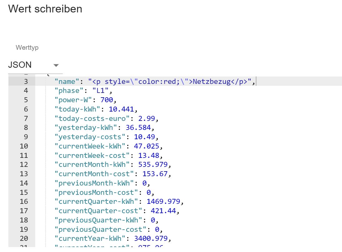

        Guten Morgen,
        ich habe gestern Abend 4 Datenpunkte in sourceanalytix aktiviert. Die Daten sind auch jetzt da.
        Heute Morgen habe ich das Skript im Kopf angepast.
        Ganz offensichtlich reicht das nicht, es kommen jede Menge Fehler.
        Leider habe ich überhaupt keine Ahnung von Javascript und bin froh, dass ich mittlerweile mit blockly einigermaßen zurecht komme. Darum würde ich mich über Hilfe sehr freuen.
        Hier mal exemplarisch ein Datenpunkt:

        Den log packe ich in einen neuen Post, da sonst zu lang.
        Ich möchte nichts kürzen, da ich nicht weiß was wichtig und was unwichtig ist. Sorry
        Ich hoffe ich habe alles, was benötigt wird um mir zu Helfen.

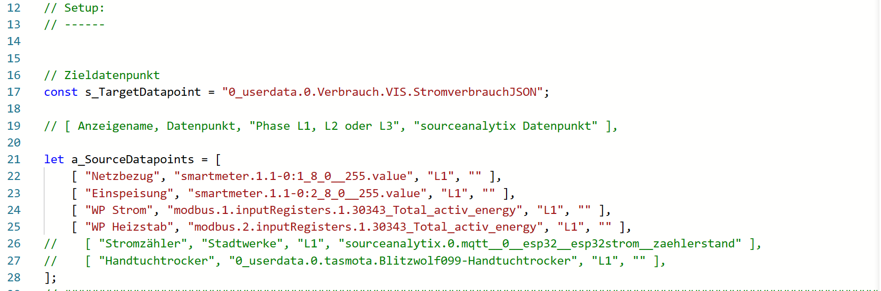

            BananaJoe Most Active @woupi last edited by
            @woupi dein Array ist ungültig, entferne mal in Zeile 25 das , am Ende, Zeile 28 schließt es dann ab. Wegen dem Komma erwartet er eine weitere Zeile die nicht kommt
            • W
              woupi @BananaJoe last edited by
              @bananajoe
              Habe ich gemacht und ganz kurz gestartet, das hier ist der log:
              javascript.1
              2023-12-24 12:38:15.214	warn	script.js.Verbrauch.VIS_Verbrauchsdaten: [{"name":"Netzbezug","phase":"L1","power-W":null,"today-kWh":null,"today-costs-euro":0,"yesterday-kWh":null,"yesterday-costs":null,"currentWeek-kWh":null,"currentWeek-cost":null,"currentMonth-kWh":null,"currentMonth-cost":null,"previousMonth-kWh":null,"previousMonth-cost":null,"currentQuarter-kWh":null,"currentQuarter-cost":null,"previousQuarter-kWh":null,"previousQuarter-cost":null,"currentYear-kWh":null,"currentYear-cost":null,"previousYear-kWh":null,"previousYear-cost":null},{"name":"Einspeisung","phase":"L1","power-W":null,"today-kWh":null,"today-costs-euro":0,"yesterday-kWh":null,"yesterday-costs":null,"currentWeek-kWh":null,"currentWeek-cost":null,"currentMonth-kWh":null,"currentMonth-cost":null,"previousMonth-kWh":null,"previousMonth-cost":null,"currentQuarter-kWh":null,"currentQuarter-cost":null,"previousQuarter-kWh":null,"previousQuarter-cost":null,"currentYear-kWh":null,"currentYear-cost":null,"previousYear-kWh":null,"previousYear-cost":null},{"name":"WP Strom","phase":"L1","power-W":null,"today-kWh":null,"today-costs-euro":0,"yesterday-kWh":null,"yesterday-costs":null,"currentWeek-kWh":null,"currentWeek-cost":null,"currentMonth-kWh":null,"currentMonth-cost":null,"previousMonth-kWh":null,"previousMonth-cost":null,"currentQuarter-kWh":null,"currentQuarter-cost":null,"previousQuarter-kWh":null,"previousQuarter-cost":null,"currentYear-kWh":null,"currentYear-cost":null,"previousYear-kWh":null,"previousYear-cost":null},{"name":"WP Heizstab","phase":"L1","power-W":null,"today-kWh":null,"today-costs-euro":0,"yesterday-kWh":null,"yesterday-costs":null,"currentWeek-kWh":null,"currentWeek-cost":null,"currentMonth-kWh":null,"currentMonth-cost":null,"previousMonth-kWh":null,"previousMonth-cost":null,"currentQuarter-kWh":null,"currentQuarter-cost":null,"previousQuarter-kWh":null,"previousQuarter-cost":null,"currentYear-kWh":null,"currentYear-cost":null,"previousYear-kWh":null,"previousYear-cost":null}]

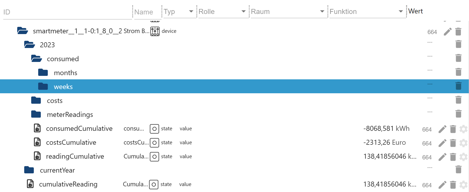

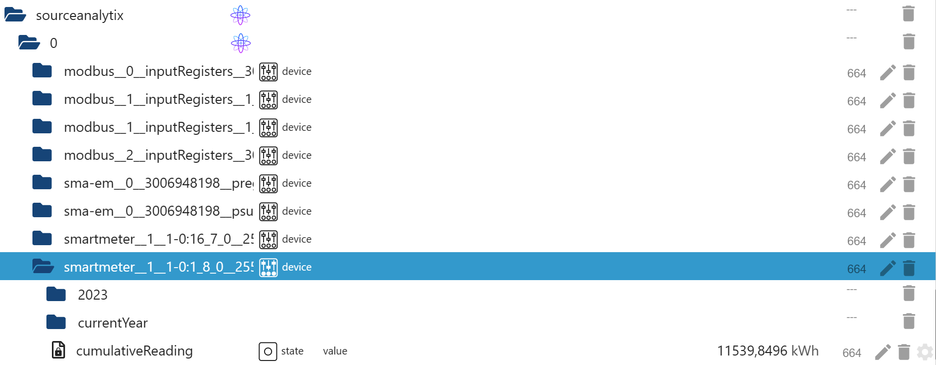

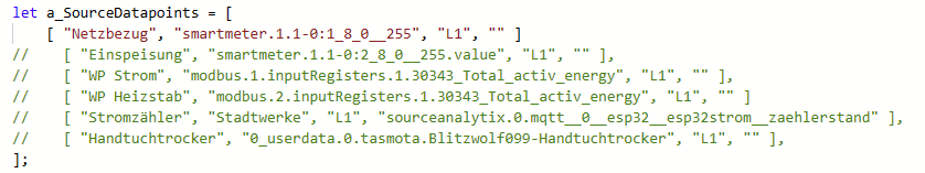

                    @bananajoe
                    Guten Morgen,

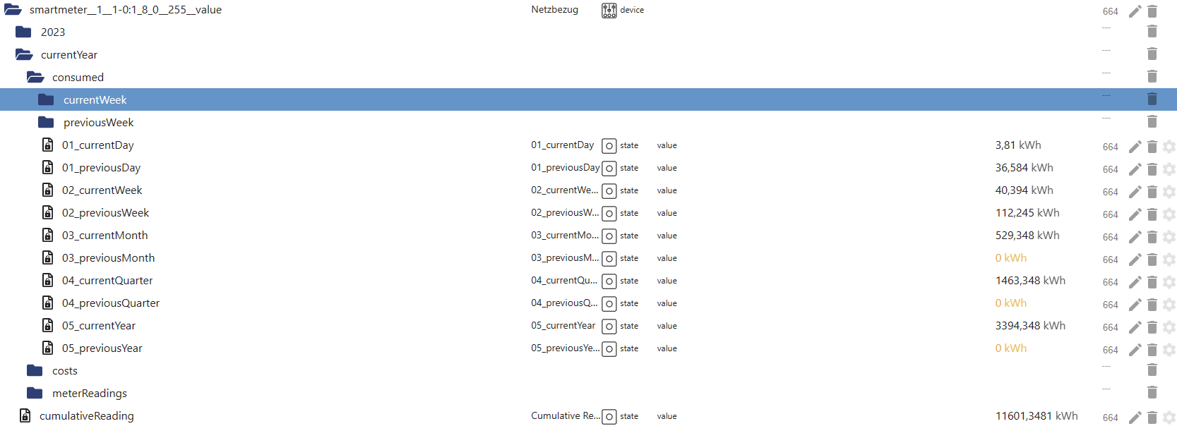

                    so es werden jetzt seit 2 Tagen Daten gesammelt, leider ohne Erfolg. Beim starten des skripts kommen immer noch die gleichen Fehler.
                    Ich habe leider überhaupt keine Ahnung von javascript und weiß daher nicht an welchen Stellschrauben ich drehen muss.
                    Meine Vermutung ist aber, dass vom skript nach Schlüsselwörtern gesucht wird, die meine Zähler und auch sourceanalytx nicht zur Verfügung stellen.
                    Ich habe das skript jetzt mal auf einen Datenpunkt reduziert:
                    Dazu der Object Ordner des betreffenden smartmeter:
                    Und Sourceanlaytix:
                    Und hier noch die log Einträge:
                    2023-12-26 10:24:07.249	warn	script.js.Verbrauch.VIS_Verbrauchsdaten: [{"name":"Netzbezug","phase":"L1","power-W":null,"today-kWh":null,"today-costs-euro":0,"yesterday-kWh":null,"yesterday-costs":null,"currentWeek-kWh":null,"currentWeek-cost":null,"currentMonth-kWh":null,"currentMonth-cost":null,"previousMonth-kWh":null,"previousMonth-cost":null,"currentQuarter-kWh":null,"currentQuarter-cost":null,"previousQuarter-kWh":null,"previousQuarter-cost":null,"currentYear-kWh":null,"currentYear-cost":null,"previousYear-kWh":null,"previousYear-cost":null}]
                    2023-12-26 10:24:07.249	warn	at script.js.Verbrauch.VIS_Verbrauchsdaten:226:3
                    2023-12-26 10:24:07.249	warn	at script.js.Verbrauch.VIS_Verbrauchsdaten:191:1
                    2023-12-26 10:24:07.249	warn	at CreateJSON (script.js.Verbrauch.VIS_Verbrauchsdaten:163:52)
                    2023-12-26 10:24:07.249	warn	getState "sourceanalytix.0.smartmeter__1__1-0:1_8_0__255__Energy-Total.currentYear.costs.05_previousYear" not found (3)
                    2023-12-26 10:24:07.249	warn	at CreateJSON (script.js.Verbrauch.VIS_Verbrauchsdaten:162:51)
                    2023-12-26 10:24:07.249	warn	getState "sourceanalytix.0.smartmeter__1__1-0:1_8_0__255__Energy-Total.currentYear.consumed.05_previousYear" not found (3)
                    2023-12-26 10:24:07.249	warn	at CreateJSON (script.js.Verbrauch.VIS_Verbrauchsdaten:160:51)
                    2023-12-26 10:24:07.249	warn	getState "sourceanalytix.0.smartmeter__1__1-0:1_8_0__255__Energy-Total.currentYear.costs.05_currentYear" not found (3)
                    2023-12-26 10:24:07.248	warn	at CreateJSON (script.js.Verbrauch.VIS_Verbrauchsdaten:159:50)
                    2023-12-26 10:24:07.248	warn	getState "sourceanalytix.0.smartmeter__1__1-0:1_8_0__255__Energy-Total.currentYear.consumed.05_currentYear" not found (3)
                    2023-12-26 10:24:07.248	warn	at script.js.Verbrauch.VIS_Verbrauchsdaten:226:3
                    2023-12-26 10:24:07.248	warn	at script.js.Verbrauch.VIS_Verbrauchsdaten:191:1
                    2023-12-26 10:24:07.248	warn	at CreateJSON (script.js.Verbrauch.VIS_Verbrauchsdaten:157:55)
                    2023-12-26 10:24:07.248	warn	getState "sourceanalytix.0.smartmeter__1__1-0:1_8_0__255__Energy-Total.currentYear.costs.04_previousQuarter" not found (3)
                    2023-12-26 10:24:07.248	warn	at CreateJSON (script.js.Verbrauch.VIS_Verbrauchsdaten:156:54)
                    2023-12-26 10:24:07.248	warn	getState "sourceanalytix.0.smartmeter__1__1-0:1_8_0__255__Energy-Total.currentYear.consumed.04_previousQuarter" not found (3)
                    2023-12-26 10:24:07.248	warn	at CreateJSON (script.js.Verbrauch.VIS_Verbrauchsdaten:154:54)
                    2023-12-26 10:24:07.246	warn	getState "sourceanalytix.0.smartmeter__1__1-0:1_8_0__255__Energy-Total.currentYear.costs.04_currentQuarter" not found (3)
                    2023-12-26 10:24:07.246	warn	at script.js.Verbrauch.VIS_Verbrauchsdaten:226:3
                    2023-12-26 10:24:07.246	warn	at script.js.Verbrauch.VIS_Verbrauchsdaten:191:1
                    2023-12-26 10:24:07.246	warn	at CreateJSON (script.js.Verbrauch.VIS_Verbrauchsdaten:153:53)
                    2023-12-26 10:24:07.246	warn	getState "sourceanalytix.0.smartmeter__1__1-0:1_8_0__255__Energy-Total.currentYear.consumed.04_currentQuarter" not found (3)
                    2023-12-26 10:24:07.246	warn	at CreateJSON (script.js.Verbrauch.VIS_Verbrauchsdaten:151:53)
                    2023-12-26 10:24:07.246	warn	getState "sourceanalytix.0.smartmeter__1__1-0:1_8_0__255__Energy-Total.currentYear.costs.03_previousMonth" not found (3)
                    2023-12-26 10:24:07.246	warn	at CreateJSON (script.js.Verbrauch.VIS_Verbrauchsdaten:150:52)
                    2023-12-26 10:24:07.246	warn	getState "sourceanalytix.0.smartmeter__1__1-0:1_8_0__255__Energy-Total.currentYear.consumed.03_previousMonth" not found (3)
                    2023-12-26 10:24:07.245	warn	at CreateJSON (script.js.Verbrauch.VIS_Verbrauchsdaten:148:52)
                    2023-12-26 10:24:07.245	warn	getState "sourceanalytix.0.smartmeter__1__1-0:1_8_0__255__Energy-Total.currentYear.costs.03_currentMonth" not found (3)
                    2023-12-26 10:24:07.245	warn	at script.js.Verbrauch.VIS_Verbrauchsdaten:226:3
                    2023-12-26 10:24:07.245	warn	at script.js.Verbrauch.VIS_Verbrauchsdaten:191:1
                    2023-12-26 10:24:07.245	warn	at CreateJSON (script.js.Verbrauch.VIS_Verbrauchsdaten:147:51)
                    2023-12-26 10:24:07.245	warn	getState "sourceanalytix.0.smartmeter__1__1-0:1_8_0__255__Energy-Total.currentYear.consumed.03_currentMonth" not found (3)
                    2023-12-26 10:24:07.245	warn	at CreateJSON (script.js.Verbrauch.VIS_Verbrauchsdaten:145:51)
                    2023-12-26 10:24:07.245	warn	getState "sourceanalytix.0.smartmeter__1__1-0:1_8_0__255__Energy-Total.currentYear.costs.02_currentWeek" not found (3)
                    2023-12-26 10:24:07.245	warn	at CreateJSON (script.js.Verbrauch.VIS_Verbrauchsdaten:144:50)
                    2023-12-26 10:24:07.245	warn	getState "sourceanalytix.0.smartmeter__1__1-0:1_8_0__255__Energy-Total.currentYear.consumed.02_currentWeek" not found (3)
                    2023-12-26 10:24:07.244	warn	at CreateJSON (script.js.Verbrauch.VIS_Verbrauchsdaten:142:50)
                    2023-12-26 10:24:07.244	warn	getState "sourceanalytix.0.smartmeter__1__1-0:1_8_0__255__Energy-Total.currentYear.costs.01_previousDay" not found (3)
                    2023-12-26 10:24:07.244	warn	at script.js.Verbrauch.VIS_Verbrauchsdaten:226:3
                    2023-12-26 10:24:07.244	warn	at script.js.Verbrauch.VIS_Verbrauchsdaten:191:1
                    2023-12-26 10:24:07.244	warn	at CreateJSON (script.js.Verbrauch.VIS_Verbrauchsdaten:140:52)
                    2023-12-26 10:24:07.244	warn	getState "smartmeter.1.1-0:1_8_0__255.Energy-Yesterday" not found (3)
                    2023-12-26 10:24:07.244	warn	at CreateJSON (script.js.Verbrauch.VIS_Verbrauchsdaten:138:57)
                    2023-12-26 10:24:07.243	warn	getState "smartmeter.1.1-0:1_8_0__255.Energy-Today" not found (3)
                    2023-12-26 10:24:07.243	warn	at script.js.Verbrauch.VIS_Verbrauchsdaten:226:3
                    2023-12-26 10:24:07.243	warn	at script.js.Verbrauch.VIS_Verbrauchsdaten:191:1
                    2023-12-26 10:24:07.243	warn	at CreateJSON (script.js.Verbrauch.VIS_Verbrauchsdaten:137:48)
                    2023-12-26 10:24:07.243	warn	at CreateJSON (script.js.Verbrauch.VIS_Verbrauchsdaten:135:46)
                    2023-12-26 10:24:07.242	warn	getState "smartmeter.1.1-0:1_8_0__255.Energy-Power" not found (3)

                    Ich würde mich freuen, wenn Du mir sagen könntest, ob ich eventuell schlicht am skript etwas ändern muss und wenn ja, was.
                    Vielen Dank schon mal im Voraus und schönen 2. Weihnachtsfeiertag
                    • W
                      Mein Sohn war heute Nachmittag hier und wir haben uns zusammen dein Skript mal angesehen.
                      Ich habe vor über 20Jahren PHP programmiert und das auch nur so 1 Jahr in der Ausbildung, mein Sohn macht das teilweise beruflich.
                      Zusammen haben wir aber dann einiges in deinem skript verstanden und ich habe es gerade ein wenig angepasst.
                      Ich habe mein ersten JSON string.
                      Schönen Abend
                      Sascha
                      • W
                        @bananajoe

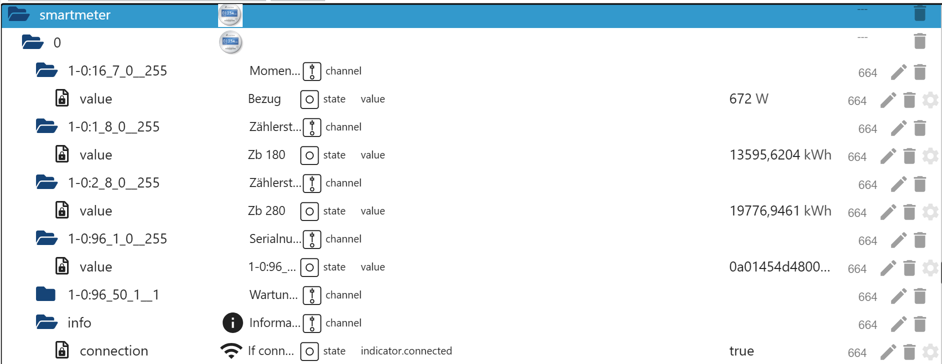

                        Ich habe gestern, wie geschrieben ein Datenpunkt hinbekommen. Das ist der Netzbezug vom smartmeter.
                        Die Einspeisung bekomme ich nicht mehr alleine hin, da jetzt einige punkte umprogrammiert werden müssen und ich nicht weiß wie ich das am besten mache.
                        Unter sourceanalytx heißt der Punkt "costs", bei diesem Zählerstand, "earnings".
                        Der Punkt "consumed" heißt "delivered".
                        Für die aktuelle Leistung gibt es nur einen Wert, für beide Richtungen, entweder positiv oder negativ.
                        Das bedeutet, ich habe zwei Zweirichtungszähler (Zh und Zb) bei denen ich über if und else die abfrage machen muss ob es sich um 1.8.0 oder 2.8.0 handelt.
                        Und dann.
                        wenn 1.8.0 dann "consumed" und "costs"
                        wenn 2.8.0 dann "delivered" und "delivered" und zusätzlich muss ich da dann noch bei der aktuellen Leistung den Betrag nehmen.
                        Könntest Du mir da helfen?
                        VG
                        Sascha
