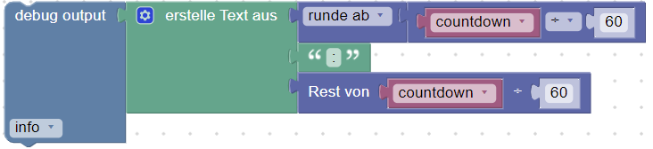

      Moin,
      ich hänge gerade bei meinem Blockly
      Wie bekomme ich es hin, Sekunden in mm:ss, zu formatiert/konvertiert

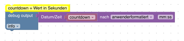

        paul53 @jm3west last edited by paul53
        @jm3west sagte: Sekunden in mm:ss, zu formatiert/konvertiert
        Einfachste Variante:
        Der Formatierungs-Block verarbeitet ms oder Date()-Objekte und berücksichtigt die Zeitzone.
          jm3west @paul53 last edited by
          Danke @paul53 ich tanze gerade auf dem Tisch 😛
          genau dass gleiche habe ich gerade probiert
