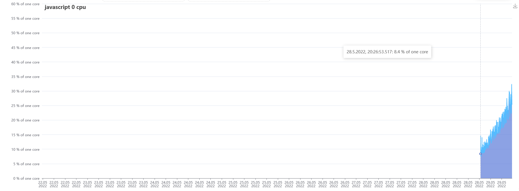

      ich habe seit einigen Monaten das Problem, dass der JavaScript Adapter nicht mehr stabil läuft. Bisher habe ich mich damit beholfen, den Adapter alle 2-3 Tage neu zu starten, das nervt aber allmählich. Vorweg noch als Info, auch eine komplette Neuinstallation und anschließendes Restore des iobroker hat den Fehler nicht behoben. Der Fehler liegt also möglicherweise in einem Blockly-Skript das ich gebaut habe.
      Ich zeichne seit gestern Abend mit SQL die CPU Auslastung des Javascript Adapters auf:
      Die Auslastung steigt kontinuierlich an bis der Adapter bzw. die Skripte nach ca. 2 Tagen Laufzeit mit einer deutlichen Zeitverzögerung reagieren und schließlich gar nicht mehr funktionieren.
      Wie geht ich da jetzt ran um den Fehler zu finden? Ich habe insgesamt 25 Skripte die teils auch etwas länger sind. Gibt es einige "übliche Verdächtige" für diesen Fehler? Kann mir jemand weiterhelfen wenn ich die Skripte hier poste?

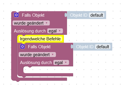

              Hab den Fehler gefunden. Ich habe bei einem längeren Blockly-Skript versehentlich einen Trigger in einem Trigger platziert. Dies führt dann scheinbar zu dem schleichendem Anstieg der CPU-Last bishin zum Absturz des Javascript Adapters.
              Wäre vielleicht eine mögliche Verbesserung des Adapters wenn hier eine Warnung ausgegeben würde oder man irgendwie anderweitig darauf hinweist dass das so nicht möglich ist - zumal der Fehler erst nach Tagen des scheinbar fehlerfreien Betriebs auftritt.

                  @oliverio Trigger in Trigger kann ja eigentlich nicht gewollt sein. Ergibt ja irgendwie auch keinen Sinn?!
