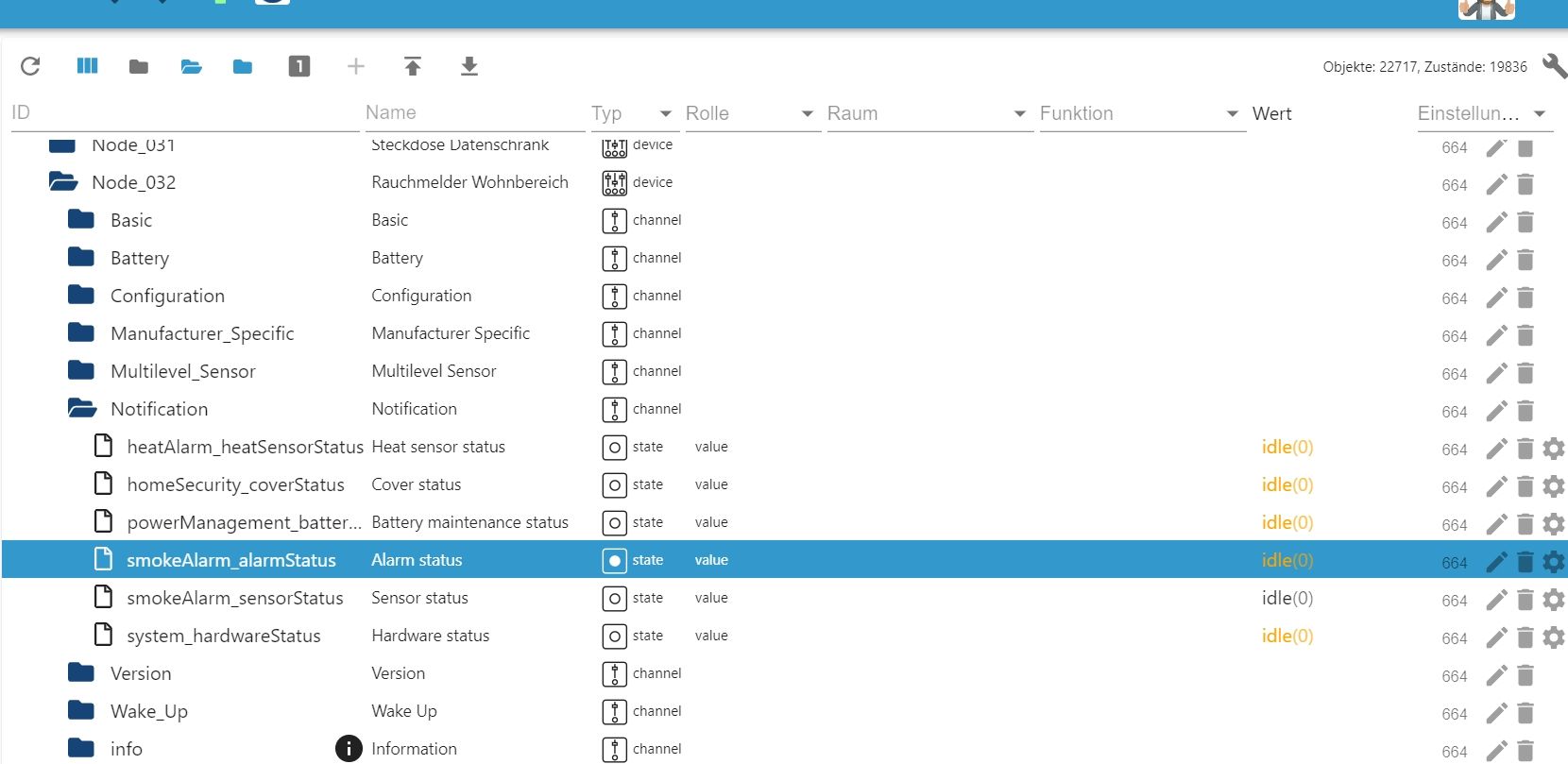

              • gelberlemmy
                gelberlemmy @paul53 last edited by
                @paul53 ja gibt es
                • gelberlemmy
                  @paul53 was bedeuten denn die einzelnen === ? Bin da noch ein wenig Newbee
