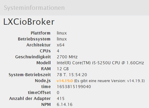

            Thomas Braun Most Active @Samson71 last edited by
            @samson71
            Gut.
            Ich würde jetzt in einem auch nodeJS (und ggf. weitere Pakete) auf Stand bringen.
