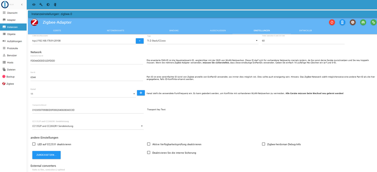

      Als "comm-Adaper" habe ich tcp://192.168.5.101:80 (IP des Coordinators) gewählt, als Typ alle verfügbaren Typen durchgespielt.

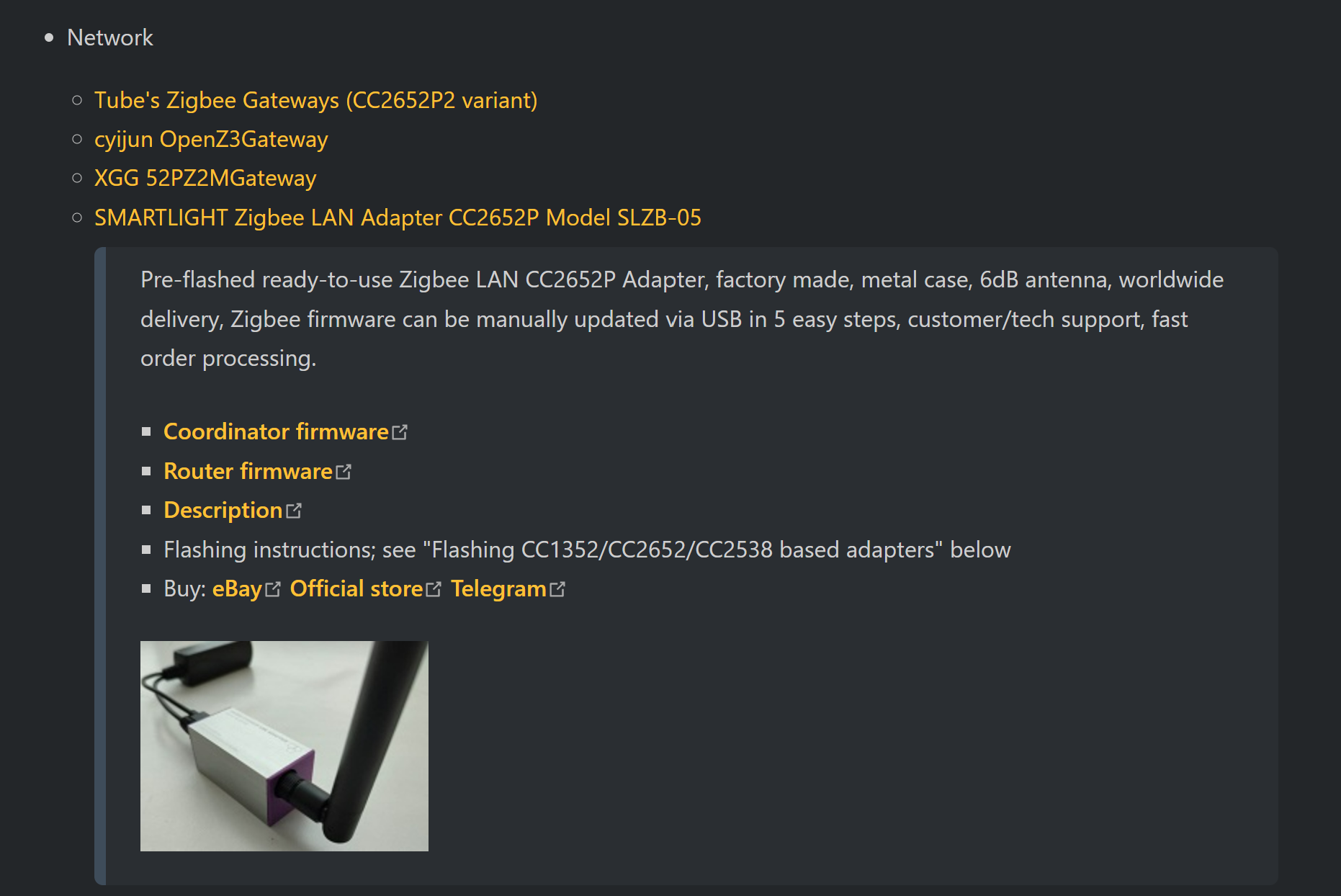

        @flachdachdecker Ich nutz den zigbee adapter nicht mehr, aber das Teil wird von zigbee2mqtt unterstützt, das nutze ich auch:
        https://www.zigbee2mqtt.io/guide/adapters/
        Probier es halt mal damit. Mittels mqtt-Adapter mit oder ohne mosquitto komm ich mit dem zigbee2mqtt blendend zurecht.

          Die Vorbereitung des CC2642R1 (ist denke ich vergleichbar zum CC265P) lief problemlos und die Oberfläche ist, wie im Video gezeigt, verfügbar und ich konnte alle Einstellungen so machen.
          Ich habe für diesen Test einen Raspi 4 komplett neu Aufgesetzt und NUR ioBroker mit dem aktuellen Zigbee Adapter installiert. Um andere Fehler auszuschließen läuft sonst auch im ioBroker noch nix.
