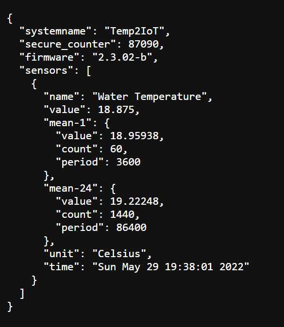

      ich habe mir den Temp2IoT gebaut https://github.com/100prznt/Temp2IoT. Das verlinkte Script im Wiki für ioBroker funktioniert leider nicht. Hab mich nun selber mal an Blockly versucht. Die Sensor Daten bekomme ich alle raus, aber leider nicht die Temperatur alleine.
      Vielleicht weis einer wie man das hinbekommt.
      Sensor api:

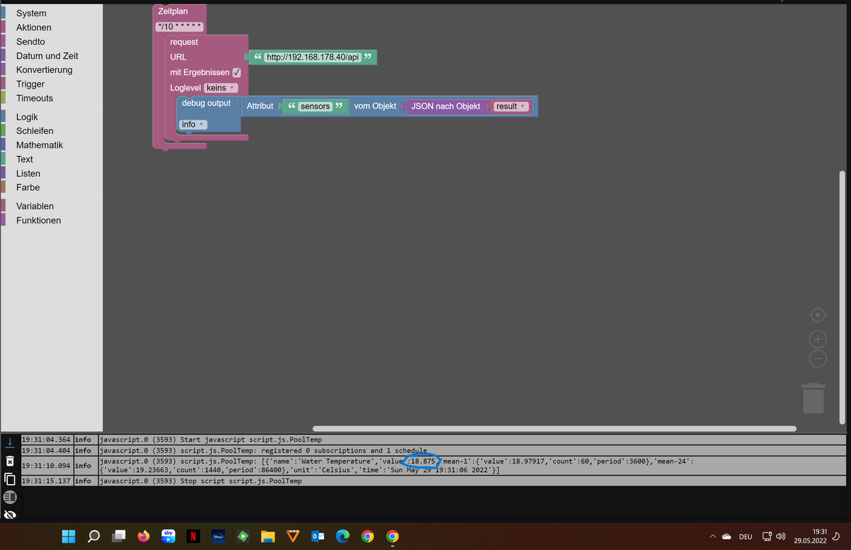

      Blockly:
      Sobald ich das Attribut "Sensors" ändere (in "Sensors.value" um den Temperaturwert zu bekommen erhalte ich nur undefined.
        Homoran Global Moderator Administrators @Fritzo81 last edited by
        @fritzo81 sagte in Blockly Parsen / Pool Temp:
        sensors.value

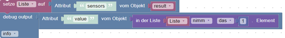

          paul53 @Fritzo81 last edited by
          @fritzo81
            Fritzo81 @paul53 last edited by
            @paul53 DANKE! Hat funktioniert.
