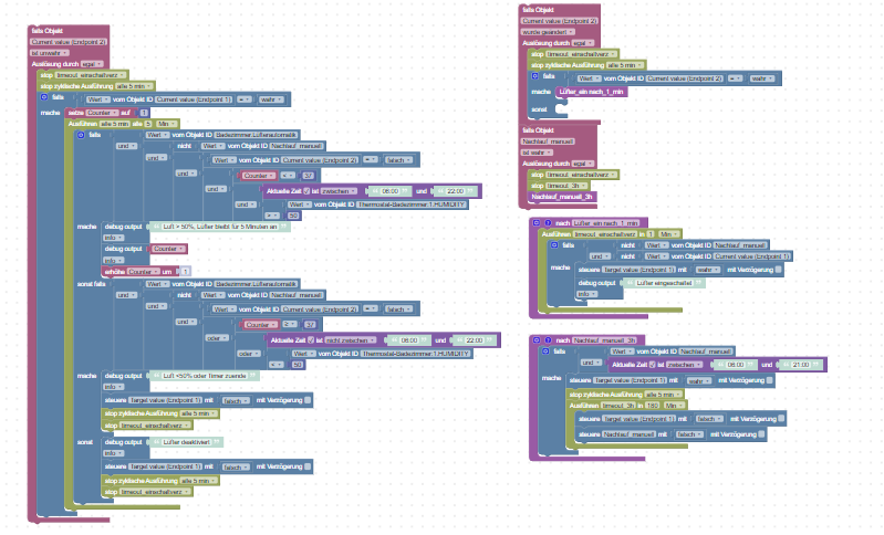

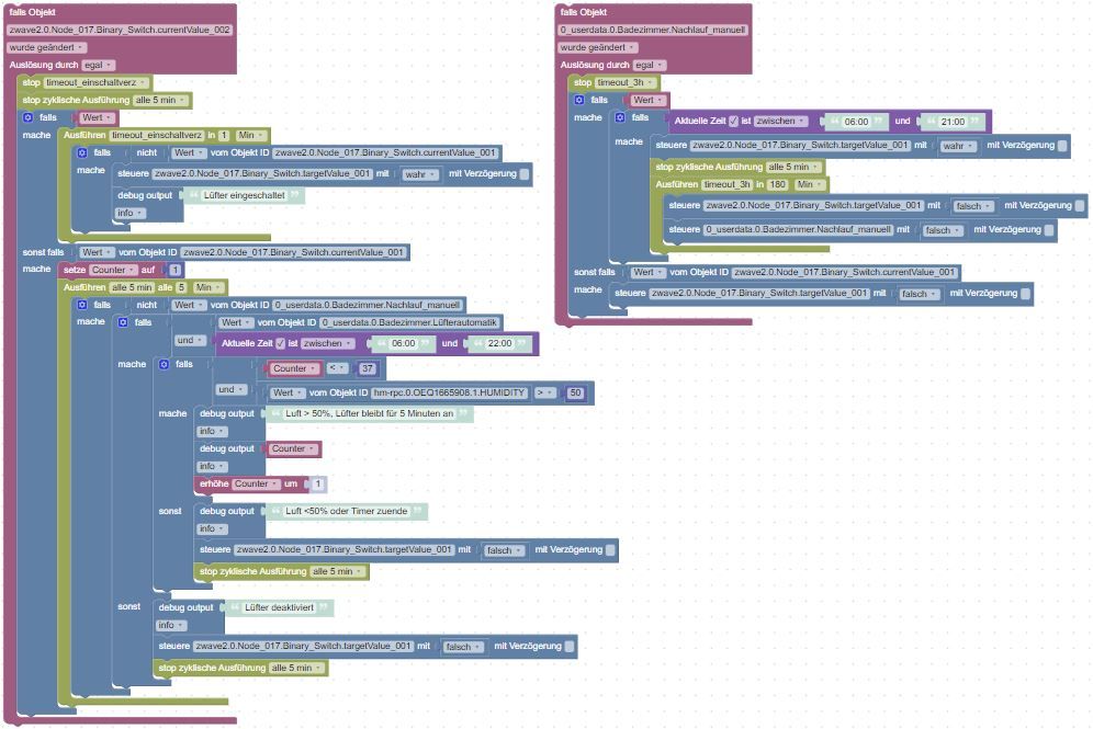

      Hallo zusammen, ich benötige mal von ein paar erfahrenen Leute ein bissl Unterstützung, da ich irgendwie auf dem Schlauch stehe. Vllt hab ich mich auch einfach zu sehr verhaspelt und sehe den Wald vor lauter Bäumen nicht mehr.
      Mein Plan meiner Lüftungssteuerung soll folgendermaßen ablaufen:
      Wenn der Schalter außen vom Bad betätigt wird und das Licht angeht, soll nach einer Minute die Lüftung angehen. Wird vorher der Schaltet wieder betätigt und das Licht geht wieder aus, soll die Lüftung nicht angehen.
      Bleibt das Licht an, geht der Lüfter an und das auch solange das Licht an ist.
      Nun soll jedoch der Lüfter für 5 minuten an bleiben, wenn:
      Die Variable automatik 1 ist,
      das Manuelle Lüften nicht angesteuert wurde,
      der Luftfeuchtewert über 50% ist,
      Die Uhrzeit zwischen 6 und 22 Uhr liegt
      und eine Zählervariable noch nicht bei 37 angekommen ist.
      sind diese Parameter immer noch logisch 1, so soll der Counter eins hoch gezählt und der Lüfter für weitere 5 Minuten aktiv sein.
      Dies wiederholt sich für maximal 3 Stunden.
      Irgendwie läuft jedoch mit den Timeouts etwas nicht wie gewünscht. Ich habe Debug-Outputs eingefügt, um mir Meldungen zur Prüfung auszugeben.
      Jedoch habe ich manchmal ohne Meldungen Phänomene, das der Lüfter einfach angeht. Ohne einen vorherigen Schaltbefehl.
      Anbei einmal mein Blockly Script mit der Bitte, mir ein paar Denkanstöße zu geben.

      PS: mit der Schleifenfunktion hat es gar nicht geklappt, da mir da mehrfach direkt hintereinander Debugs ausgegeben wurden und der Counter viel zu schnell hoch lief.
      Danke und Gruß

                      paul53 @Keeper last edited by paul53
                      @keeper sagte: Anbei einmal mein Blockly Script
                      Was ist "currentValue_001"? Die Rückmeldung vom Lüfter?
                      @keeper sagte in Hilfe bei Badezimmerlüftung:
                      Das liegt wahrscheinlich nicht am Skript.
                      Am Prinzip habe ich nichts verändert, sondern nur einige Vereinfachungen vorgenommen, um es übersichtlicher zu machen.

                      Hinweis: Funktionen benutzt man nur, wenn die Funktion mehrmals aufgerufen werden soll.
                        Keeper @Homoran last edited by
                        anbei mal das Blockly. Hatte leider gedacht mit meinem Export könnte man das einfach importieren und sich dann anschauen.
                        Du liegst richtig mit der Annahme, "CurrentValue001"ist von einem Fibaro Dual Channel die Rückmeldung. Es gibt einmal die Ansteuerung über "targetvalue00X" und parallel dazu wird dann der Currentvalue00X passend geschaltet.
                            @homoran sagte in Hilfe bei Badezimmerlüftung:
                            ich kann leider auf dem Handy nichts mit der XML anfangen,
                            wo soll ich es da importieren?
                            870
                            12
                            473
