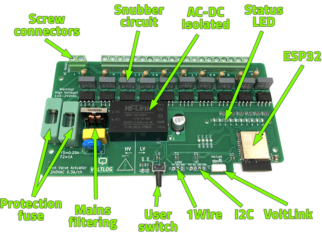

        Vielleicht ist diese Dingens hier interessant für dich. Dank esp zukunftssicher und cloudfrei ab Werk 🙌
        • https://github.com/voltlog/Valve-Actuator
        • https://www.voltlog.com/tag/esp32-valve-actuator/
        • https://www.tindie.com/products/voltlog/tasmota-esp32-floor-heating-valve-controller/
