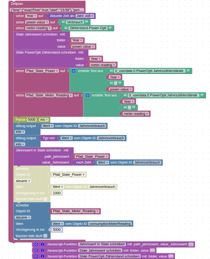

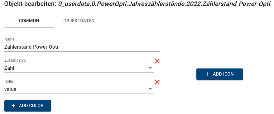

      ich möchte einen Wert in einen vorher erstellten Datenpunkt schreiben:

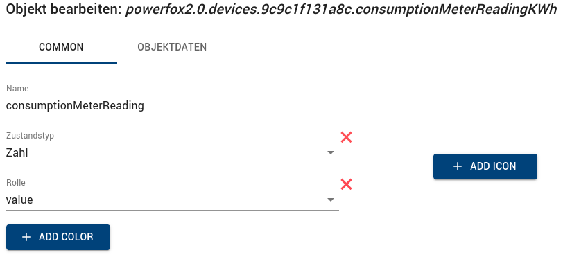

      Der Datenpunkt ist vom Typ Number. Der Wert von consumptionMeterReading ist auch vom Typ Number:
      Trotzdem bekomme ich im Protokoll die Warnung, dass ich einen Wert vom Typ String in einen DP vom Wert Number schreiben will?

        SpacerX @Kymchy last edited by SpacerX
        @kymchy
        Welchen Typ hat "Pfad_State_Meter_Reading" ? Bestimmt String?
        Wenn das so ist, versuchst du eine Nummer in einen String zu schreiben.
          Kymchy @SpacerX last edited by
          @spacerx aber der Pfad ist doch der erste Parameter von setState, und ich dachte das könnte ein String sein...
          Ich kann die Objekt ID leider nicht zuordnen, da der State erst kurz vorher erstellt wird mit variablen Parametern.
          Wie könnte ich die Objekt ID denn anders zuordnen als über den Pfad?

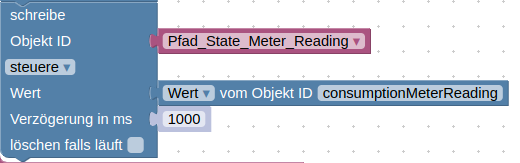

                      @kymchy
                      Du übergibst an schreibe die Objekt ID von "Pfad_State_Meter_Reading" und nicht den Pfad.
                      Du musst den Pfad erst als ID deklarieren. Wie das geht kann ich jetzt auch nicht sagen. Hab kein Blockly zur Hand.

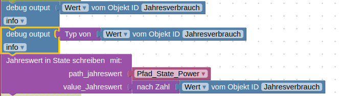

                        also eine Zahl!
                          @spacerx also liegt es doch an der Objekt ID.

                              paul53 @Kymchy last edited by paul53
                              @kymchy sagte: also eine Zahl!
                              Dann dürfte die Warnung "Wert vom Typ String in einen DP vom Wert Number schreiben" nicht kommen, es sei denn, es ist mal eine Zahl und mal ein String. In dem Fall wandle einfach nach Zahl.
