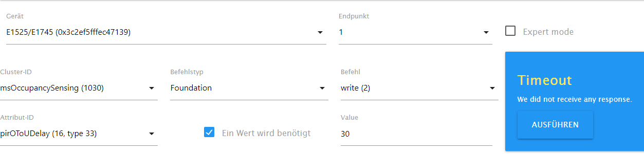

            Xerxes55 @Marty56 last edited by
            @Asgothian
            Ich habe versucht über Entwickler Tool, gemäß dem Beispiel, den Wert zu schreiben, leider ohne Erfolg.
            Wie kann man den Wert sonst ändern?
