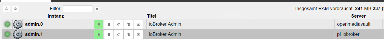

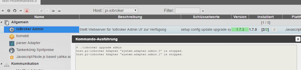

      ich wollte gerade zum Testen den Admin auf meinem Slave auf 1.7.3 updaten.
      Hatte dazu im Browser die IP und Admin Seite vom PI geladen und bei Hosts auch den PI ausgewählt.
      Wieso kommt das:
      ist das richtig obwohl auf dem Slave nur Admin.1 läuft?

        ich bin gerade dabei 5 Installationen manuell über putty upzudaten.
        js-controller zuerst - dann admin - dann wieder Starten und den Rest über den dann neuen Admin.
        Auf KEINEN FALL den Admin vor dem js-controller updaten!

            Dann jetzt über Putty als root:
            cd /opt/iobroker
            iobroker stop
            iobroker update
            npm cache clean
            iobroker upgrade self
            iobroker upload admin
            iobroker start

                        Sollte der neue admin bereits den neuen js-controller zwingend benötigen und du erst den Admin updatest kommst du nicht mehr auf das Webinterface.
                        Manchmal klappte es dann nach einer Nachinstallation des Controllers über die Konsole immer noch nicht, so dass noch ein iobroker upload admin notwendig war.
                        Daher ist es immer sinnvoll wenn ein neuer Contorller vorliegt dieses Upgrade zuerst über die Konsole durchzuführen.
