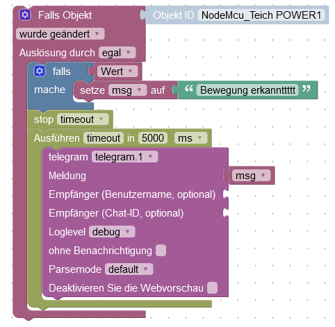

      habe mehrere Bewegungsmelder für eine bestimmte Anwendung am Laufen.
      Ich möchte bei jeder erkannten Bewegung eine Telegram-MSG senden.
      Nun möchte ich nicht für jeden Datenpunkt eine eigene Abfrage machen siehe unten am Beispiel eines NodeMCUs
      Wie kann ich das "einfacher" machen. Gerne auch per nodered oder JS.

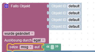

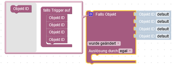

        dort dann alle 4 Datenpunke auswählen, dann müsste es so funktionieren.
        Segway 1 Reply Last reply Reply Quote 0

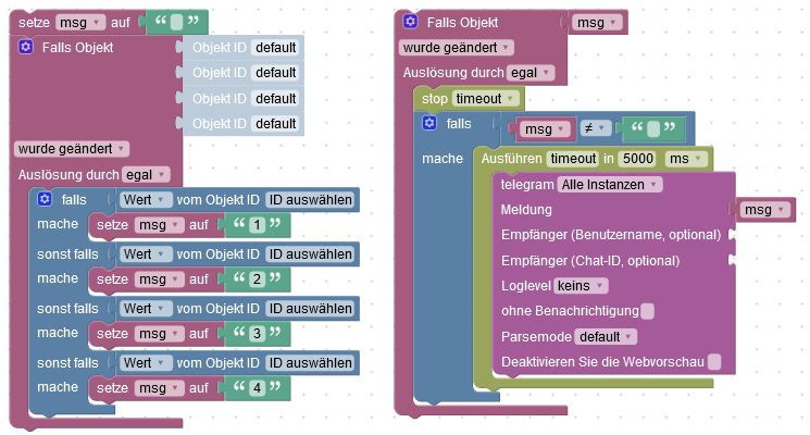

        • Segway
          Segway @DJMarc75 last edited by
          @djmarc75 sagte in Abfrage mehrerer Bewegungsmelder & Telegram MSG:
          Aber ich möchte auch unterschiedliche Meldungen generieren je nachdem welcher BWM angeschlagen hat. Sorry das hab ich oben vergessen zu beschreiben !
          crunchip DJMarc75 2 Replies Last reply Reply Quote 0
          • crunchip
            crunchip Forum Testing Most Active @Segway last edited by
            @segway sagte in Abfrage mehrerer Bewegungsmelder & Telegram MSG:
            Dann wird dir wohl nix anderes übrig bleiben, als einzeln zu triggern
            • DJMarc75
              DJMarc75 @Segway last edited by
              @segway
              könnte funktionieren.
                Uih, das sieht gut aus. Das probiere ich mal 🙂

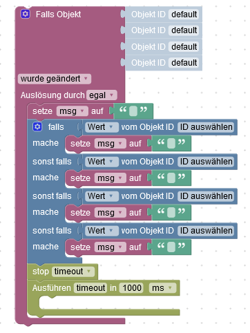

                • DJMarc75
                  @segway wie lange bleiben denn die einzelnen Datenpunkte auf true ? Falls Dein Timeout länger eingestellt ist muss das "setze msg"
                  weg.
                  • Segway
                    @djmarc75
                    Scheint so ... Je nach BWM von 3-5 Sek = true bis hin zu 1 Min
                    hab es jetzt mal rausgenommen, weil die erste Message / Fehler war:
                    Cannot send message [chatId - 1111111]: Error: ETELEGRAM: 400 Bad Request: message text is empty
                    • DJMarc75
                      DJMarc75 @Segway last edited by DJMarc75
                      @segway Hab jetzt mal das Blockly geändert.
                      Geht bestimmt auch kompakter aber so müsste es erstmal funktionieren.

                        • DJMarc75
                          @segway
                          Problem wird hier aber wahrscheinlich werden dass wenn der Wert eines BWM auf false geht während der timeout läuft dieser dann auch gestoppt wird und somit nix sendet. Deshalb hab ich den zweiten Trigger auf die Variable gesetzt.

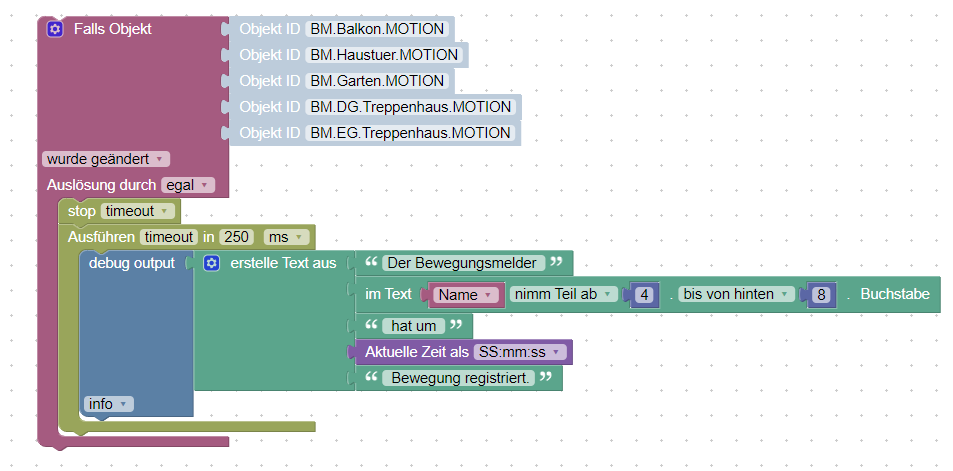

                          • G
                            Gatam @Segway last edited by
                            @segway
                            Ich sende keine MSG aber logge es im Moment im Protokoll.
                            Und habe es so umgesetzt:
                            So sehe ich, WELCHER Bewegungsmelder aktiv ist.
                            Oder du musst mit dem TRIGGER Namen noch Falls Bedingungen setzen falls es ganz unterschiedliche Meldungen sein sollen.

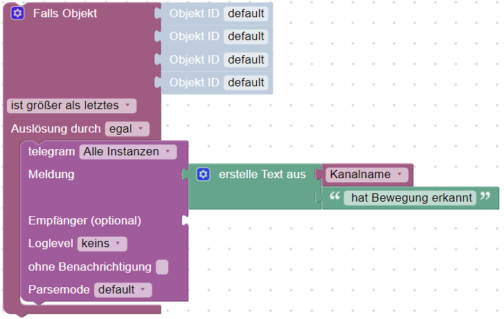

                              paul53 @Segway last edited by
                              @segway
                              Wenn man auf "ist größer als letztes" triggert, kann man sich den Timeout sparen.
                              Je nach Struktur kann man sich den Kanalnamen oder Gerätenamen ausgeben lassen.
                              DJMarc75 1 Reply Last reply Reply Quote 1
                              • DJMarc75
                                DJMarc75 @paul53 last edited by DJMarc75
                                Funktioniert dies auch wenn man als Trigger eine Aufzählung (ObjekteIDs sind natürlich Booleans) verwendet ?
                                EDIT: hab mir die Antwort durch probieren gegeben - JUHU, funktioniert also auch.
