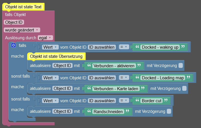

      Hallo da ich ständig an meiner Vis arbeite und und auch schon vieles umgesetzt habe ist wieder was neues dazu gekommen und zwar mein Bosch Indego
      dieser gibt einen status aus nur ist dieser in Englisch ich möchte diesen in Deutsch umwandeln irgendwie fehlen mir aber die Ansätze.
      im State Text bekomme ich immer wieder andere Meldungen.
      • Docked - Waking up
      • Docked - Loading map
      • Border cut
      wenn jemand mir etwas dabei helfen könnte wäre klasse.

        @lucky51179
        Da musst Du jeden Begriff selbst übersetzen. Ich würd es so machen:

          @lucky51179 sagte in Englisch Status auf Deutsch übersetzten:
          Vis
          Nimm ein Binding :
          Wenn val: Border cut, dann Rand schneiden ...usw.
          https://forum.iobroker.net/topic/53832/vis-text-für-bestimmten-wert-anzeigen-lassen/7?_=1653986794766

            @meister-mopper Danke hat geklappt.
            habs so umgesetzt
            // Objekt ist state Text
            on({id: "boschindego.0.state.stateText"/*stateText*/, change: "ne"}, async function (obj) {
              var value = obj.state.val;
              if (getState("boschindego.0.state.stateText").val == 'Docked') {
                // Objekt state Übersetzung
                setState("0_userdata.0.Bosch_Indego.translate_status"/*translate_status*/, 'Angedockt', true);
              } else if (getState("boschindego.0.state.stateText").val == 'Docked - Loading map') {
                setState("0_userdata.0.Bosch_Indego.translate_status"/*translate_status*/, 'Angedockt - Karte Laden', true);
              } else if (getState("boschindego.0.state.stateText").val == 'Returning to Dock - Battery low') {
                setState("0_userdata.0.Bosch_Indego.translate_status"/*translate_status*/, 'Zurück zur Dock - Batterie schwach', true);
              } else if (getState("boschindego.0.state.stateText").val == 'Returning to dock') {
                setState("0_userdata.0.Bosch_Indego.translate_status"/*translate_status*/, 'Fährt zurück zur Ladestation', true);
              } else if (getState("boschindego.0.state.stateText").val == 'Border Cut') {
                setState("0_userdata.0.Bosch_Indego.translate_status"/*translate_status*/, 'Kante Mähen', true);
              } else if (getState("boschindego.0.state.stateText").val == 'Mowing') {
                setState("0_userdata.0.Bosch_Indego.translate_status"/*translate_status*/, 'Mähen', true);
              } else if (getState("boschindego.0.state.stateText").val == 'Docked - Saving map') {
                setState("0_userdata.0.Bosch_Indego.translate_status"/*translate_status*/, 'Angedockt Karte Speichern', true);
              } else if (getState("boschindego.0.state.stateText").val == 'Docked - Waking up') {
                setState("0_userdata.0.Bosch_Indego.translate_status"/*translate_status*/, 'Angedockt Aufwachen', true);
            setState("0_userdata.0.Bosch_Indego.translate_status"/*translate_status*/, 'Angedockt - Aufwachen', true);
            getState("boschindego.0.state.stateText").val == 'Docked - Waking up';
