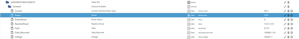

      Leider will ein Shelly EM nicht dauerhaft in der history speichern. Beim letzten Test war nach ca. 1,5h Schluss.
      Dieser Shelly ist über einen LAN-Repeater AVM 1730 mit dem WLAN verbunden und soll mein Balkonkraftwerk messen. Nach dem ich mit allen möglichen Neustarts rum probiert habe, weil Anfang ging es j, habe ich bemerkt, wenn ich den Repeater neu starte, funktioniert das Datenloggen und die Anzeige im iobroker. Aber scheinbar nur kurz. Danach sieht es wie folgt aus:

        Ich habe inzwischen einiges probiert, ohne nennenswerten Erfolg. Auch den Shelly EM einmal per Werksreset neu angelernt. Mit dem Ergebnis, das er ein paar Stunden alle Daten im Objekt liefert und dann friert Power und (somit auch?) Powerfactor ein. Die restlichen Daten kommen scheinbar ohne Probleme an.

            Ich hab den Shelly Adapter auf MQTT umgestellt, damit sind dann aber auch keine Daten mehr vom 3EM im Objekt aktualisiert worden. Wieder umgestellt auf CoAP und nach kurzer Zeit lieferte auch der EM wieder Daten ins Objekt. Nur nach 2-3 Stunden war es dann wieder vorbei und Power ist eingefroren. Wie gehabt und der 3EM auch nach wie vor ohne Problem.

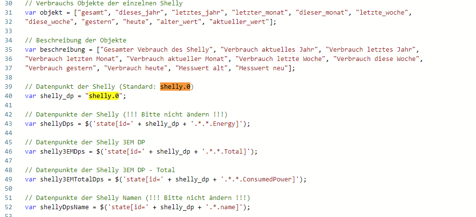

                  Wie bekomme ich das Javascript dazu, auch den Shelly.1 mit in die Verbrauchsberechnung mit auf zu nehmen?
                  https://www.kreyenborg.koeln/shelly-verbrauchs-historie-fuer-tag-woche-monat-jahr/
                  Einfach Zeile 39 u. 40 noch mal mit Shelly.1 einfügen?

                    @bigede eine 2. Instanz des Skriptes unter anderem Namen und dort dann shelly.1 setzen.
                    Du brauchts für jede Instanz ein eigenes Skript, das Skript ist nicht Multi-Instanzen-fähig

                        Ich habe das nicht herausgefunden, mein täglicher und monatlicher Sensor zeigt immer nur 0.
                          BIGede @BananaJoe last edited by
                          @bananajoe ich hab ein neues Script mit neuem Namen angelegt. Aber jede Änderung übernimmt auch das erste Script... uff... Habe dann auch einen neuen Ordern angelegt, aber mit dem selben Ergebnis. Sobald ich was in einem der beiden Scripte ändere, übernimmt es das andere sofort.

                            Es werden aber wohl beide Skripte - wenn ich das auf die schnelle richtig gelesen habe - nach javascript.0.ShellyVerbrauch Ihre werte schreiben. Ggf. behindern diese sich dadurch.
                            Dann müsstest du in Zeile 28 einen anderen Ordnernamen als ShellyVerbrauch angeben.

                              Immer noch der Effekt, das meine beiden Scripte identisch sind. Sobald in einem was ändere und speicher, ist es auch in dem anderen Script geändert und gespeichert.
                              Script hat einen anderen Namen, sogar in einem anderem Ordner gespeichert.
                              Keine Ahnung was ich da falsch mache...
